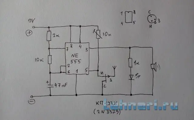

Здраствуйте,может есть у кого нибудь печатная плата этой схемы? Это детектор скрытой проводки.

Если лужна - разведите её сами.
P.s. Такой детектор крайне нестабильно работает. При этом находит проводку там, где её нет и не находит там, где она есть. Прежде чем заморачиваться с печатной платой, соберите его на макетке и протестируйте в работе.
