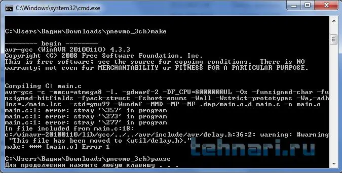

это где именно менять что то я не понял вот эту строчку #define zaderjka 4 // 1 еденица = 0.5 секунд

пробовал менять эту строчку выдёт ошибку

да и ошибка при создании выходит
Что за ошибка, фото.
вот такая ошибка
    38.4 KB · Просмотры: 83
файл main.c выложите.
только эту строчку менял
Все правильно, но у меня ваш файл тоже не компилируется. В чем редактируете? Лучше использовать notepad++!
а что вы исправили ? А то у меня родной тот с вашей прогой получилось поменять
Ничего. Просто создал новый файл и скопировал исходник туда. Такие глюки решаются только таким способом. Поэтому лучше редактировать в специальных для этого редакторах.
