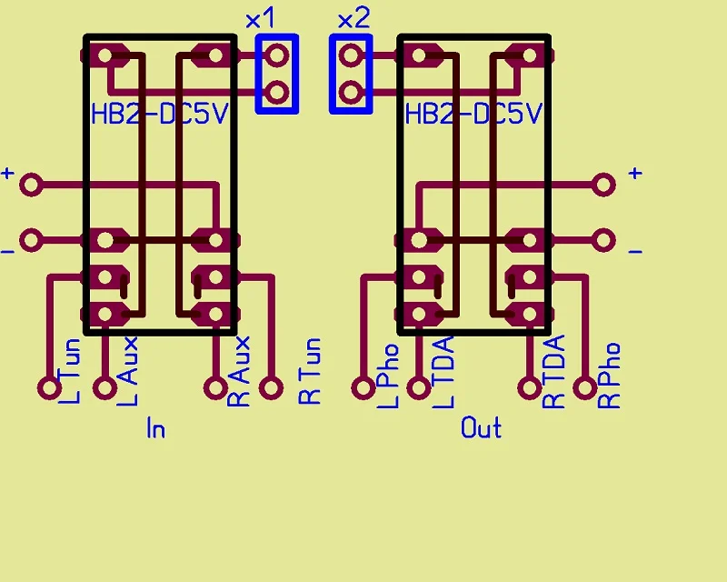

Нужна помошь в постройке усилителя
Получается я правильно нарисовал?
Можно разводить печатку?
------да можешь

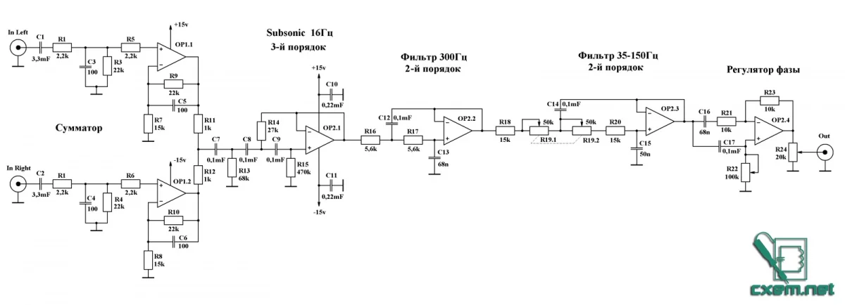

Сабсоник можно взять из этой схемы:
Помучал сегодня Спринт.
Будут использоваться два реле.
Первым будет переключаться вход.
Получается когда реле выключено то сигнал идёт через вход AUX
При включение реле сигнал идёт через вход Tuner.
Далее идёт сигнал на тембрблок через х1.
С тембр блока заходит через х2 и идёт на второе реле.
При выключеном реле сигнал идёт на 7294
если же реле включено то сигнал идёт на усилитель для наушников.
И там если реле отключено то сигнал идёт на
Блин не знаю как правильно сигнальную землю развести:(
Может кто нить нарисовать?
Накой на них отдельный усилитель? Не проще коммутировать выход усилителя?
Где? У этих релюх? Тогда всё свободное место.
По поводу усилителя для наушников.
Нежирно ли на наушник 7294?
Несгорят ли они?
Дума собрать на оу в сети схемок много.
Может кто нибудь хорошую -провереную подскажет?
Теперь про землю.
Сигнальная земля не релюх а имменно входа звукового сигнала.
Если я её разведу как хочу на печатке,наводок не будет?
1. Ну вот оторвали мы вход от основного усилителя. И стоит он бедолага на холостом ходу и с непредсказуемым состоянием. Фонит себе помаленьку ... . Зачем?
Если конечно сделать супер-пупер усилитель для наушников - "тогда ой"(с). Но это точно не ИМС делается.
всё свободное место
Уболтал.
Значит будет комутировать выходной сигнал.
Тогда надо более мощное реле?
Почему сразу оторвали? А разве сложно сделать так, что бы в холостом режиме вход бедолаги не болтался в непредсказуемом состоянии, а был , аккуратненько так, замкнут на землю? Обычно, я это делаю на реле. И не будет он фонить помаленьку. Считаю, что делать отдельный усилок для ушей - это правильная идея.

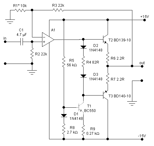

Focus 016 Думаю для этих целей TDA2822 хватит?
Совершенно верно. Эта МС подходит для этой цели. Но я бы сделал что нибудь по серьёзней. Ну типа этого.
    5.3 KB · Просмотры: 199
На схеме A1 это кто?:tehnari_ru_509:
Не кто, а что. Операционный усилитель. Диоды желательно прикрепить к радиаторам выходных транзисторов для термостабилизации.

Усилитель сделаю для наушников на 2822 .
Так как печатка рабочая уже есть.
Ну, в принципе, можно и на TDA, если требования не слишком серьёзные. Тем более, что уже и печатка есть.
