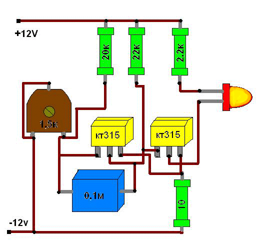

[кстати в магазине сказали, что при выходе из строя любой из этих микросхем напряжение 12 вольт может подасться на камеру, и тогда ей трындец. мож какую схему защитного отключения кто знает?]

прежде чем подключать к камере надо с начало повесить какую нибудь нагрузку эквивалентную камере на пример несколько лампочек и проверить чтобы ничего не грелось и тд
