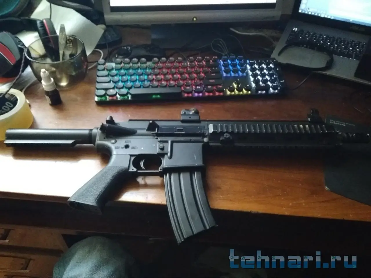

Нужна помощь с блоком питания для страйкбольного автомата HK416

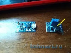

Вот этот модуль запитать блоком

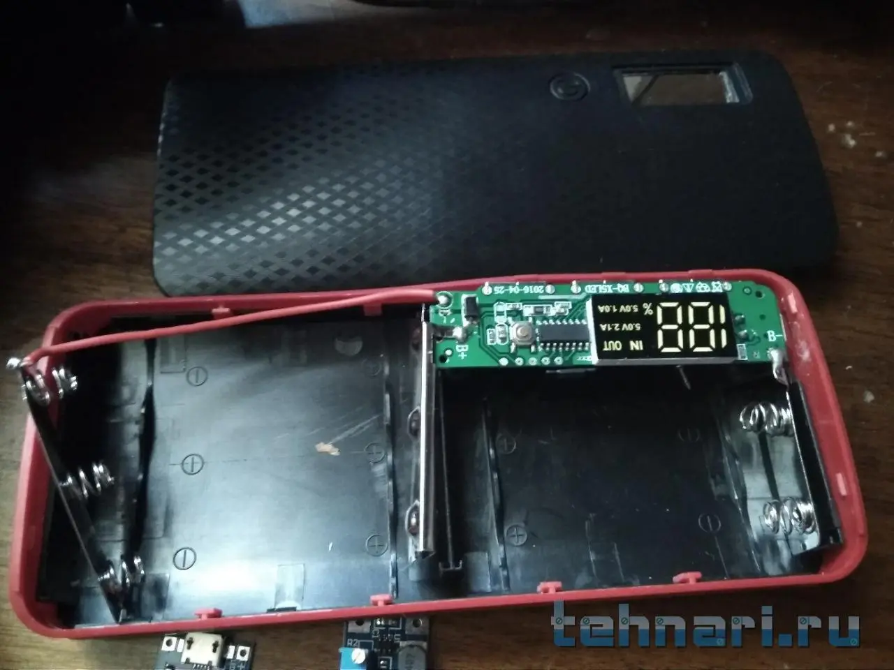

от коробки, которая будет питать весь девайс мне нужен только дисплей, который будет отображать уровень заряда
Если в коробке стояли литиевые аккумы , то их надо будет ставить так :белый -минус аккумов , желтый -средняя точка соединения 2ух аккумов , красный - плюс батареи .

Допускаем использование 4 аккумов 18650. Куда мне крепить 1ое - модуль помеченный зеленым. 2ое модуль помеченный красным?
Уточняю: мне надо соединить схему из автомата с коробкой через какой нить коннектор (допустим 2х пиновый или microusb, что бы потом можно было 2 объекта (автомат и БП) отсоединять для компактности перевозки. В БП надо вставить модуль от переразряда аккумов (Сами знаете, 18650 переразряженные приравниваются к неисправным)

Cами говорите , а эта коробка больше 4.2 В не даст

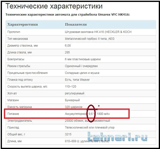

Так я и спрашиваю, как сделать так что бы в этой коробке разместить индикатор уровня зарядки, модуль защиты от переразряда и повышающий модуль так, что бы данная коробка выдала как минимум 7.4V да так, что бы она еще и была отсоединяемая от схемы с автоматом

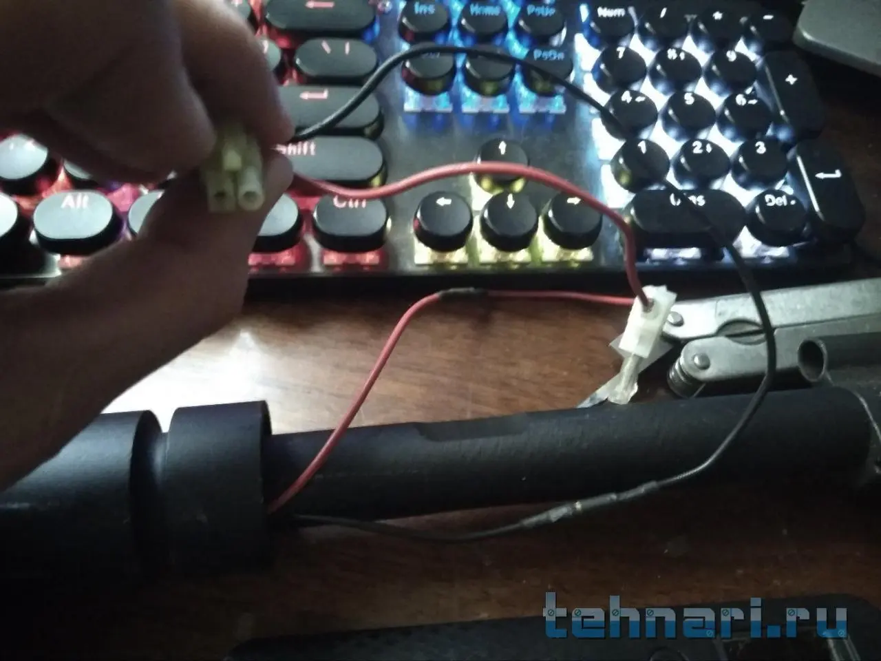

Есть такой вариант , оставляем коробку как есть , ставим туда 3 аккума в одну половину , в другую половину второй преобразователь , подключаем его вход прямо к клеммам коробки аккумуляторов , выставляем на выходе 7.4В и подцепляем к выходу подходящий разъём для соединения с автоматом , если пусковой ток автомата не будет превышать 2А то это всё срастётся иначе преобразователь будет сваливаться в защиту .
Вот тут по цвету провода раскидал ( пп -плата преобразователя , кор -коробка , авт -автомат ), если есть ответная часть разъёма автомата можно её с платой проводом соединить или припаять другой разъём , подключение платы показано условно , на фото не подписаны контакты , возможно надписи с другой стороны , еще надо уточнить какой предохранитель на красном проводе автомата висит .
Спасибо огромное. Как сделаю - отпишусь по работе автомата.
боюсь что эти аккумуляторы вообще не потянут, купите нормальный lipo и не надо изобретать колесо..
в зависимости от пружинки и набора шестерней ток до 40 ампер скачет, ни преобразователь не выдержит, ни банки столько не выдадут..
