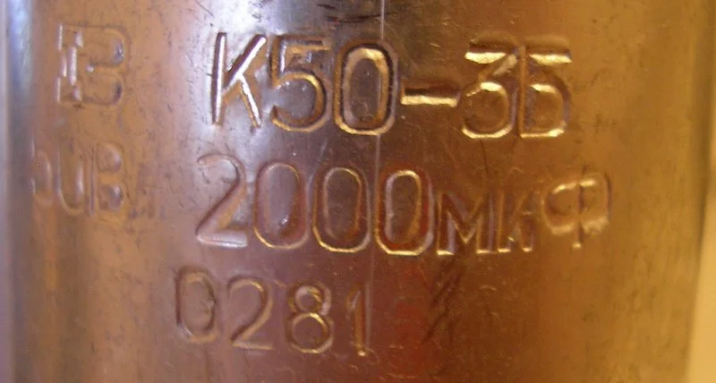

2) Есть несколько кондеров (фиг знает сколько им вообще лет и живые-ли они - (как проверить - не знаю)) - фото ниже:
Идея такая: помимо обычных кондеров (на каждое плечо по 20'000 мкФ) поставить еще по 3 таких:)):)):))!!! Можно так или не стоит?

Диодный мост подойдёт, а вот старые конденсаторы лучше не использовать. Не поскупись и купи современные.
Я правильно понял - чем больше емкость- тем лучше? Или есть какие-то ограничения? (кроме денег, конечно:tehnari_ru_707:)
На этот усилитель больше 20.000 мкФ ставить не стоит. Ну и слишком большая ёмкость будет лишней нагрузкой для трансформатора в момент пуска.

а у старых конденсаторов может быть утечка(саморазряд)
и сниженая собственная ёмкость(высохли просто от старости)
к томуже габариты -*мама не горюй*.в общем только новые электролиты

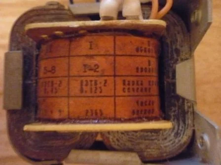

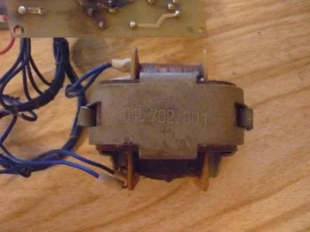

есть вот такой трансформатор
можно и как сделать из него бп 9в 0,8ампер
ребят ну что ни кто не поможет
на трансформаторе не видно какое напряжение он выдает на вторичной обмотке, включи в сеть и померей, потом посмотришь надо ли перематывать.
нечем проверить напряжение, но нашёл трансформатор от уселителя антены, точно знаю что напряжение выдавал в 9в, ворос в том нужно 9в переменного напряжения 0,5-0,9 ампер, что нужно прикрутить к трансформатору????
я так понимаю нужен выпрямитель, и как получить нужный ток, дайти схемку, очь
нужно
если нужно переменное напряжение то ниче к трансу крутить не надо, если надо постоянное-то да, нужен выпрямитель(диодный мост + кондер).
нужный ток сам тебе получиться какой надо, главное чтобы его мог дать трансформатор.
