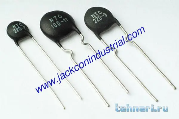

Лучше этот разбери, и впаяй в послед предохранителю варистор, и тогда выбивать не будет.
Ну, в принципе, единственный вариант, почему выбивает- это что большой пусковой ток, других вариантов вроде и нету. Варистор же его ограничивает.

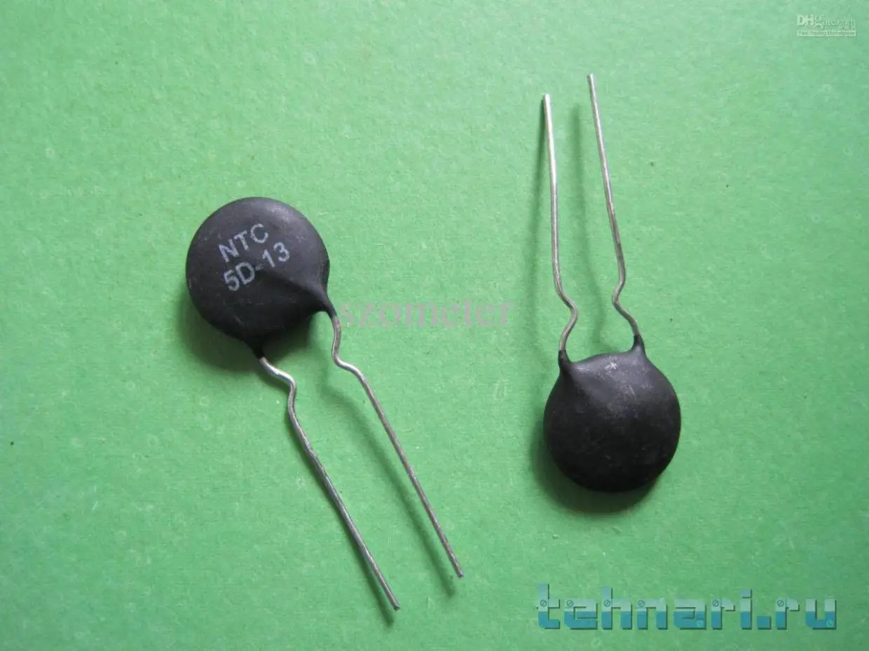

А может термистор, ну, в общем, такая круглая крамическая фигня, которая во всех импульсниках комповых, и бучных стоит последовательно в цепи питания горячей части.

Наверное речь всё-таки о "NTC Thermistor"
    14.9 KB · Просмотры: 386
    52.3 KB · Просмотры: 137

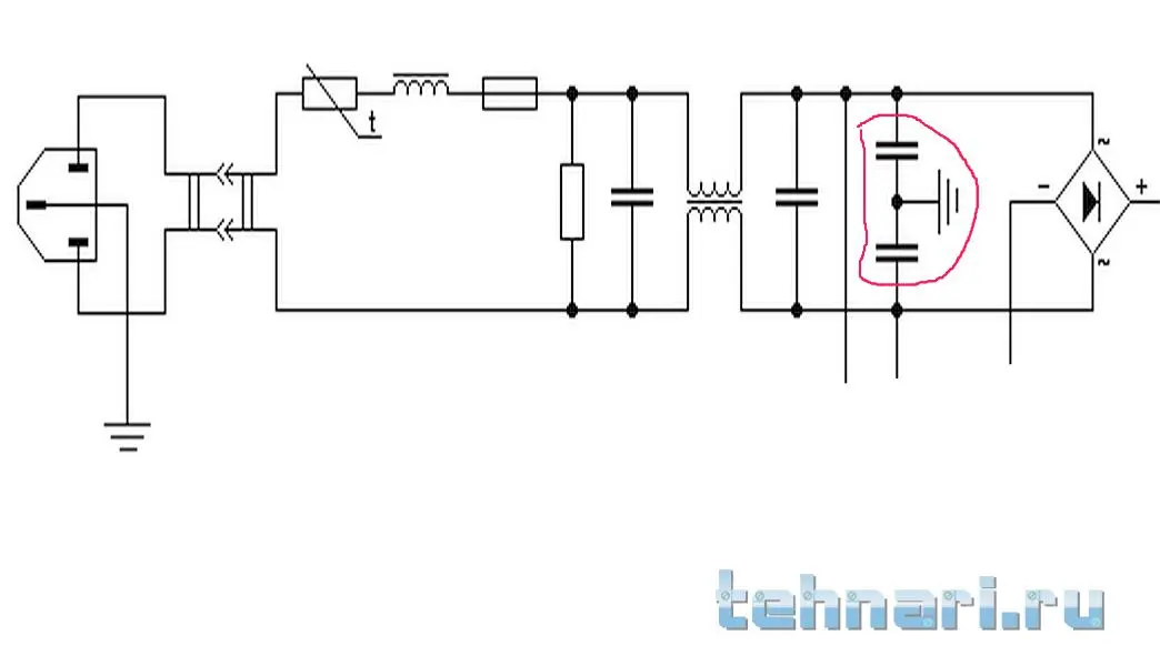

Без Y-конденсатора БП может вообще не заработать, может и засвистеть, может быть всё, что угодно, его трогать нельзя. И он отнюдь не пробит- у него работа такая.
И для этого и придумали заземление. А без заземления, если уж так неприятно пощипывание током, можно просто изолироваться от земли самому. Там ток- то мизерный.
sergeisam, именно, он самый.
причем здесь Y-конденсатор?
вот о каких конденсаторах идет речь
