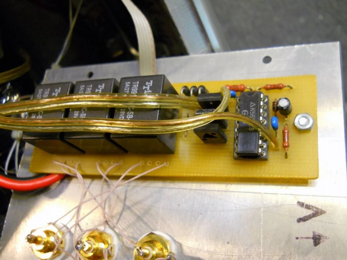

Вот сейчас специально разобрал двухцилиндровый усилитель и сфотографировал плату коммутации.
    83.1 KB · Просмотры: 143
у меня плата получилась в точь такой же, вот только один момент, что за диоды у вас установлены? у меня 1n4148 в полупрозрачном корпусе.
У меня отечественные, КД522.

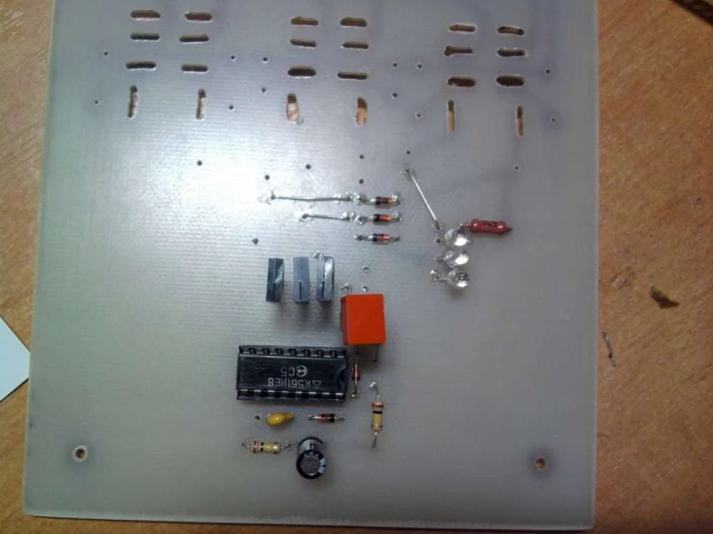

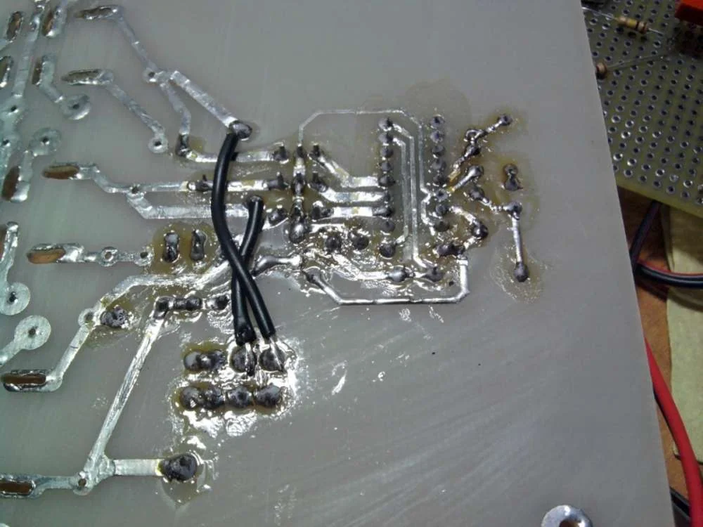

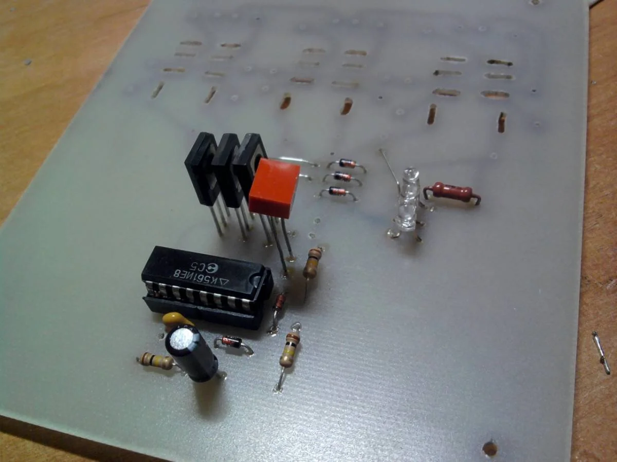

ничего не помогает...кто-нибудь еще сталкивался с такой проблемой?
Вот фотки платы

Ошибок вроде как нет, но я бы постоветовал отмыть от канифоли, часто она является причиной неработоспособности устройства.
Всё равно плату надо очистить от остатков флюса.
От ЛТИ плату надо промывать:
Флюс ЛТИ-120 - нейтральный для ремонта и монтажа припоями оловянно-свинцовой групп.
Состав флюса:
- спирт этиловый 63-74 %,
- канифоль 20-25%,
- диэталамин солянокислый 3-5 %,
- триэтаноламин 1-2 %.
ЛТИ-120 – активный флюс, предназначенный для пайки оксидированных деталей из медных сплавов без предварительной зачистки (меди и её сплавов, оцинкованных изделий, нержавеющих сплавов, нихрома и др.). Способ удаления остатков: протирка спиртом.
