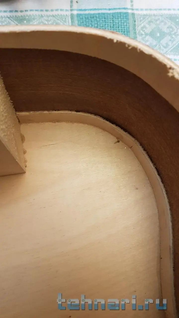

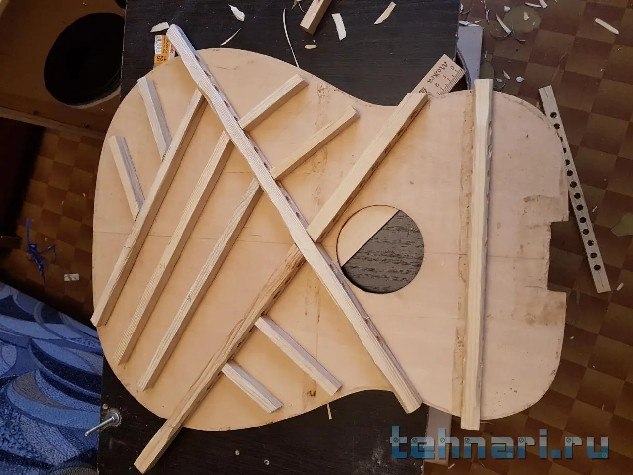

Ну потихоньку движется, сейчас дека приклеивается к обечайке. :)
До этого сделал "пружины". Что бы их приклеить пришлось собрать установку, и прижимать их деревянными линейками.
Пружины сделал и на нижнюю деку и на верхнюю.
Самое сложное - выстругать. По идее надо ещё настраивать все это под ноты и обертона.... Делать этого я, конечно же, не буду.
Что дальше?
Вышкурить и пролачить-покрасить корпус. А так же установить струнодержатель-бридж. Пока в раздумьях, новый ставить или старый.

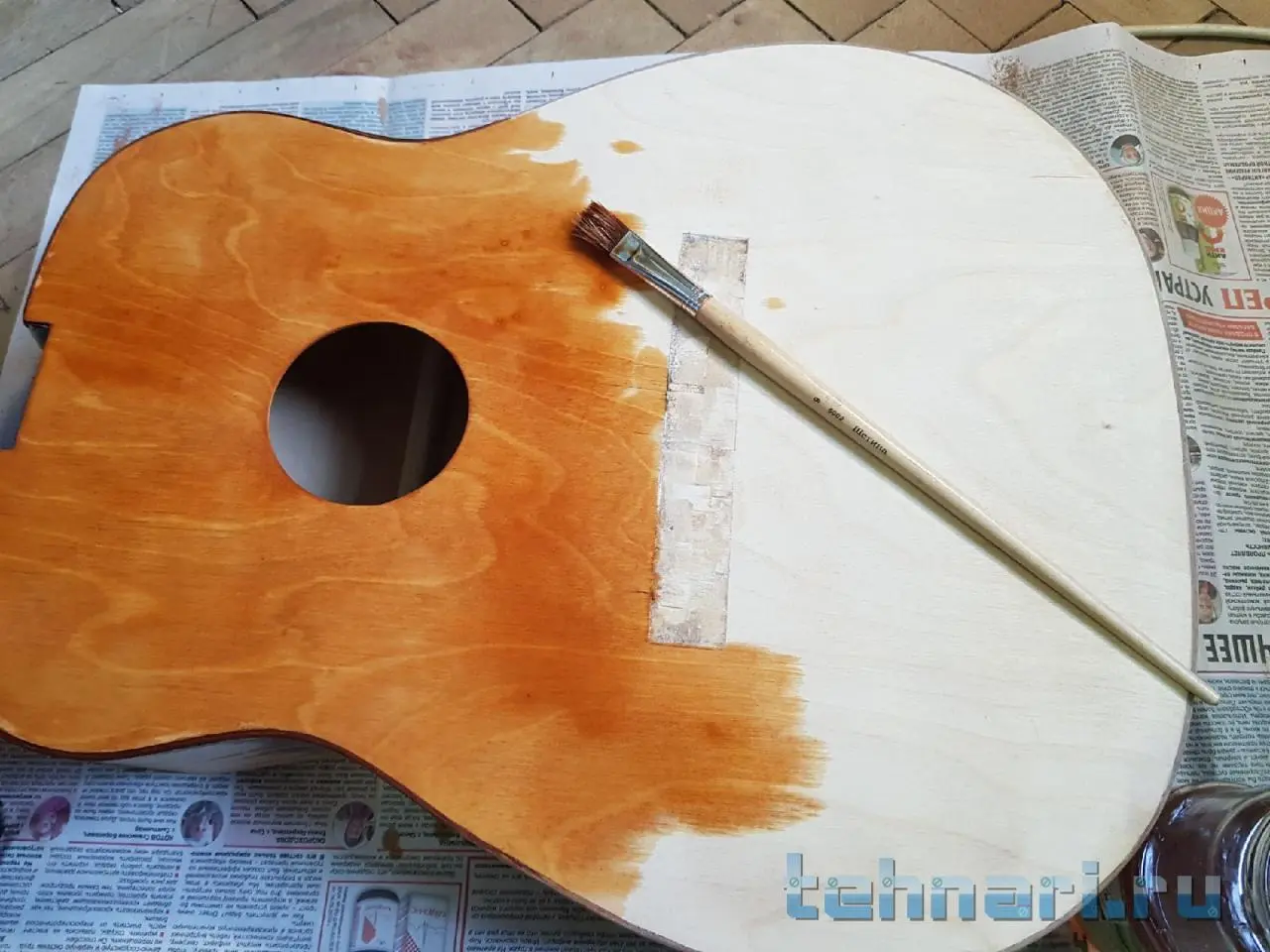

Дальше окраска. Поскольку полностью снять лакокрасочное покрытие я не смог(ну честно, ещё немного и я бы выкинул в окно всю эту ерундистику), очистил полностью только переднюю деку. Её будем тонировать морилкой.
Красил кистью, легло ровно.
Пара слоев, небольшое разнообразие в цвете и затемнение к краю, и

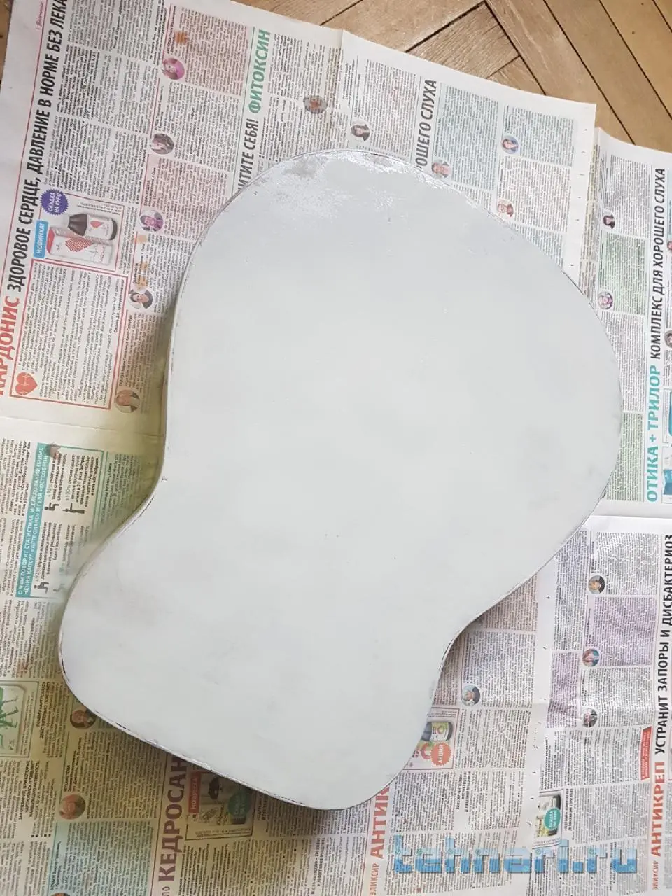

Остальную часть корпуса буду красить акрилом губкой.
Уже загрунтовал из баллончика.
Вот только пока не знаю, сначала пролачить, а потом бридж приклеить, или наоборот, приклеить, а потом лачить? :)
Можно так: Размечаешь точное положение бриджа, приклеиваешь его на двусторонний прозрачный тонкий скотч, который обрезаешь по контуру бриджа, аккуратно! отклеиваешь бридж... Можно спокойно лачить. После высыхания лака скотч отрываешь и клеишь бридж к древесине... Как-то так... Но можно и лачить с бриджем, :) если из краскопульта. Если тампоном или кистью - вряд ли избежишь приливов и потеков лака. На любителя...
Можно вот так, потому как клеить можно только дерево на дерево, без каких-либо покрытий между ними.
Очень хорошо! Будет все равномерно.Можно вот так, потому как клеить можно только дерево на дерево, без каких-либо покрытий между ними.
Да, уже я приклеил :) Ну что сказать - поставил струны, бридж утянул аз собой слой фанеры от деки. Вроде пока дальше не идет, но высота струн высоковата. Думаю, придется обратиться к другу-столяру, он сказал что можно переставить бридж на современный и его уже нормально закрепить. Ну струны порвутся, отнесу.
