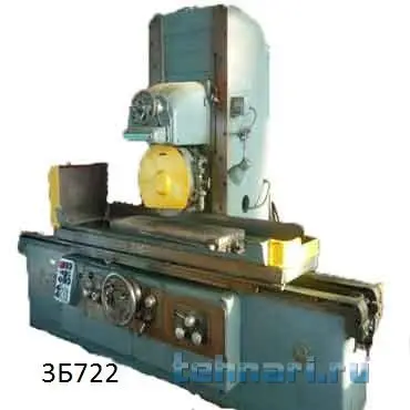

Всем добрый день.
Скажу сразу, уровень моих знаний в обработке металла на уровне любителя. Вопрос вот в чем: каким образом можно добиться плавного "утоньшения" листа металла. То есть, нужно, что б получился лист (ну или полоса металла), длиной, примерно, 1 метр, а вот толщина с одной стороны 4-5 мм, а с другой 0,05...
Каким способом этого можно добиться, какие станки нужны?
За ранее спасибо.

Для решения такой задачи мало написанного. Важны:
Марка стали.
Размеры заготовки/детали.
Форма - прямолинейная, цилиндрическая. или иная.
Возможность нагрева до температур пластической деформации ( 600°С).
Идея сходу- Вал, находящийся эксцентрично, достаточного диаметра, при полном обороте формующий толщину с одной стороны 4..5 мм, на конце- 0,05.
Стандартного оборудования такого назначения не существует. Проектировать и изготавливать. Для изготовления одной детали цена будет фантастической.
Второй вариант.
Шлифовка на наклонной плите.
Плоскошлифовальный станок. Существует. Время изготовления не более одной смены. Пожалуй, наиболее приемлемый.
На финише, возможно потребуется нормализация для снятия наклёпа с поверхности и придании пластичности. Иначе говоря- нагрев в печи, полностью и в свободном состоянии до температуры в 500-600° С и выдержки в течение нескольких часов.
Чтобы вы представляли, что это за станок, показываю рисунок
Их существует множество типов и размеров.

Если по подробней: это будет оружие (мечи, сабли) для спортсменов ушу. Основная задача у основания жесткий, на конце, как можно тоньше (при ударе мечь должен быть хлестким, для зрелищности). Марка стали может быть любая (я видел и из чернухи, с Китая привозили, правда и служат они не долго). Размеры тоже не стандартные, подбираются под рост спортсмена.
Вот вариант с плоскошлифовальным станком более подходящий. Только я в этом полный ноль. Рассматривается даже возможность приобретения станка, только какого именно?

Я так приблизительно и понял. Но вот с маркой стали вы категорически не правы. Здесь нужен конкретный спец по оружию спортсмена. Оно отличается от боевого. "Чернуха" по вашему выражению, конечно, не годится. Тонкий конец, имеющий по вашему желанию толщину сравнимую с кровельным железом, да ещё и уменьшающуюся ширину, будет не хлёстким, а пластилиновым. Будет обматываться вокруг всего, что поразит фехтовальщик. Забавно будет смотреть, и неизбежно захочется освистать ушуйщика, у которого "меч" будет гнуться как шелуха картофеля. Упругие, закалённые специальным образом меч, шпага, катана. Разумеется, затупленная и безопасная. Это- не "чернуха".
Большое сомнение вызывает плоский профиль, получаемый такой технологией. Как известно, оружие, даже спортивное, имеет околоромбовидное сечение. Простым шлифованием такое не получить. Не получить и загнутое, типа сабли, оружие.
Плоскошлифовальный с магнитным столом.
На стол необходимо будет приспособление для закрепления обрабатываемого материала, но, если устраивает "чернуха", на минимальных подачах я использовал просто подкладки под обрабатываемую деталь. Главное - не торопиться в работе.
Плоскошлифовальный прецизионный, который я восстановил из мусора на одной из работ, имел паспортный рабочий ход стола 1200, ширину 450, биение по длине 0.03, по ширине 0.005
Несчастные сеточки от мясорубок мужикам шлифовал от 15 минут на штучку и строго поштучно :)
Типичный нож большой гильотины шлифовался порядка 2 часов.
Заготовка для охотничьего ножа с двусторонним спуском и переустановкой заготовки в процессе - от 1.5 часов

Утончаться то меч будет наподобие жала плоской отвертки- от основания к концу или как кухонный нож- от обуха к режущей кромке?
Сталь не любая. Из самых ходовых 65Г может подойти. Рессоры могут выступить заготовками для мечей. Может быть, еще термичка понадобится.
