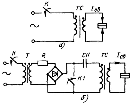

Нужна помощь в переделке контактной сварки с 380 на 220. Изначально она 380 подключение 2-х фазное.
Потребуется перемотка трансформатора
если не ошибаюсь , то достаточно собрать звезду или треугольник .
WOLF прав. 40% первички придётся смотать. Ток, правда, возрастёт. Но нужно посмотреть, пройдёт ли по сечению существующий провод первички. Иначе её вообще перематывать придётся.
ВОЗМОЖНО если варить не долго, и обмотки были намотаны с небольшим запасом, то достаточно будет соединить полуобмотки первички обмотки параллельно.Если ток холостого хода не превысит 5-6Ампер, то можно использовать, если больше, то тогда либо домотать либо отмотать существующие.

Какой тип(марка) трансформатора ,может он уже приспособлен для работы на 220В.....
ТДМ-253Т У2 (220/380)
Патон СТШ-252 220В/380В
...или использовать умножитель(вместо моста на нижней схеме) и конденсаторы ...
Как пример...
Конденсаторные машины "TIG-200p ac/dc" для контактной сварки.
Правда ,частота сварок уменьшится ...
