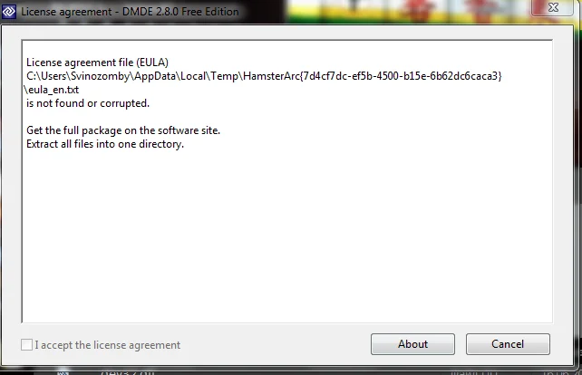

не устанавливается, пишет это...
    18 KB · Просмотры: 83
Alter Mann Всё устанавливается и работает.
Установил, отображается как логический диск и как физ. устройство, я так понимаю надо сделать образ. Как его создать ?
