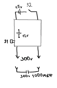

В общем такая маленькая задача. Достался прибор, преобразователь напряжения со встроенным аккумулятором. RAYLAB HYBRID battery батарейный блок для студийной вспышки HYBRID :: FOTO.RU Преобразует из 12в в приблизительно 330в. Для заряда конденсатора вспышки. Работает таким образом: При включении s1 он находиться в режиме ожидания, кроме 12в которые начинают запитывать схему во в вспышке, есть два контакта на которые если подать небольшое напряжение ~ 1.5в он начинает преобразовывать, и пока есть эти 1.5в он не останавливается из-за чего конденсатор перезаряжается сильно, легко взорваться может. Так вот, нужна схема при которой при достижения ~ 330в отключалась подача напряжения 1.5в. Допустим разъединялась цепь s2. пусть даже будет задействована доп.батарейка 1.5в. родная вспышка дохлая, в ней это было конечно всё реализовано.
кину сотню на телефон за рабочую схему. только без фанатизма бы, в смысле без сложных смех. Так как хочется поэкспериментировать с простой сетевой вспышкой. Можно даже и такую схему, при помощи которой можно было бы регулировать порог напряжения на конденсаторе от ~ 100в до ~ 340в. Желательно без реле.

батарея указана просто как пример, потому-что требуется питание порядка 1.5В (проверил собственно батарейкой) чтобы преобразователь начал работать. Эти 1.5В шли от вспышки, и при достижении необходимой мощности питание 1.5В прекращалось, преобразователь отключался и продолжал подпитывать только электронику вспышки и вентилятор охлаждения. Вы правильно заметили, преобразователь переходит в спящий режим обычно(в хороших вспышках) проблема в том, что часть схемы которая отвечает за переход в спящий режим находится в самой вспышке, а её нет, она мертва. Я долго искал как включить преобразователь, дисплей горел и заряд аккумулятора показывал, но преобразователь не работал, чуть поразмыслив, методом тыка подключил батарейку к двум контактам из 6ти которые подключались к вспышке, преобразование пошло. В режиме преобразования он не рассчитан на постоянную работу. Аккумулятор работает будто короткое замыкание. Индикатор заряда показывает сразу ноль, даже дисплей чуть гаснет, по мере заряда конечно индикатор восстанавливается, но до половины только. Даже если не подключить нагрузку в виде кондера, он все равно фигачит на всю мощь. Видимо поэтому и производительность высокая. Так что нужна такая схемка, которая бы отключала эти самые 1.5В когда надо ). Если снизить напряжение преобразователя до 6В, он работать не будет, включится индикация разряда батареи и будет пищать сигнализируя дохлую батарейку. Регулировать напряжение можно именно только такой схемой. Но мне не это главное, главное чтобы при достижении напряжения примерно 300-340В он переходил в режим ожидания.
Может быть преобразователь не ровно 330В вырабатывает, а по умолчанию значительно больше. У меня тестера нет, не проверял. Поэтому и написал "приблизительно 330В"
Взял у друга тестер, проверил напряжение. В общем при включении преобразователя он выдает 575Вольт. конденсаторы 400вольт общей емкостью 2500мкф, за 2-3секунды заряжает до 400В, дальше я отключал сразу.
Да...м, это уже опасно, надо перематывать вторичку трансформатора преобразователя, или делать новый ... :)
Наверное производитель знал что делает все же, и перематывать точно ничего не надо, сам прибор рабочий ))
Допустим я могу делать все в ручную, например на вспышке загорается лампочка полной зарядки и сразу нужно разъединять цепь s2. Но это неудобно раз, и два, с такой то скоростью заряда на полсекунды передержал копку и напряжение заряда уже выше чем надо. Или наоборот недодержал и уже ниже.
Неужели не придумать схемку, которая работала бы автоматом, просто отключала преобразователь при достижении вольт 300? В конце концов он же при включении основного включателя ничего не преобразует, но стоит подать на два контакта питание от батарейки и он сразу переходит в режим преобразования.
я как представляю себе эту схему: при включении основного включателя s1, включалась бы маленькая схемка, которая подавала бы небольшое напряжение примерно 1.5В на включатель s2, для включение режима преобразования. Далее, при достижении 300в на конденсаторе, эта схема переходила бы в другой режим, где отключалась бы подача этого напряжения 1.5В.. Кондер естественно потихоньку саморазряжается и как только напряжение станет ниже чем надо схемка бы опять переходила в режим подачи 1.5В.. Объясняю как могу )))

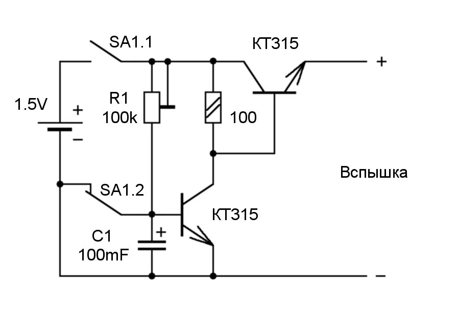

Я сначала не въехал, чё надо? Теперь понял там вероятнее всего подключался
блок экспонирования, который и определял заряд конденсатора по времени.
Вот простая схема, для реализации постоянного времени заряда конденсатора.
Время заряда зависит от R1 и С1, чем они больше тем дольше будет заряжаться.
Выключатель SA1 сдвоенный, при выключенном состоянии конденсатор С1
Закорочен на минус, т.е. гарантированно разряжен после включения он начинает
заряжаться через R1, при этом входной транзистор открыт и на выходе 1.5V,
по истечении времени выходной транзистор закрывается. Чтобы включить реле,
надо выключить и включить по новой, т.е. передернуть затвор ... :D
Схемка интересная, но не совсем то что надо. Как я понимаю, что бы все работало периодически придется нажимать на кнопку для запуска. А это неудобно если находится от вспышки метров в 15ти и фотографировать, бывает и больше расстояние, при этом иногда требуется снимать серию снимков, придется подбегать постоянно перед каждым кадром. (( Но в принципи с наличием ассистента это можно решить, пусть нажимает ))), но вот как быть с такой проблемой: у вспышки есть выбор мощности, регулируется тумблерами, фактически на каждый тумблер по конденсатору. То есть включили все тумблеры, задействовали все конденсаторы(все параллельно соединены), значит увеличился общий объем, но требуется больше времени для полного заряда. И наоборот, включен один тумблер, задействован всего один кондер, а у него маленький объем, нужно меньше времени на заряд. В этой схеме все хорошо, но время заряда фиксировано. Вот бы схемку которая при достижении условно 300в закрывала бы транзистор прекращая подачу напряжения, при разряде основного конденсатора(или сборки конденсаторов) она снова открывала транзистор который опять пускал бы небольшое напряжение 1.5в.

Долго отсутствовал, мало времени этим заниматься. Итак, проверил минус батареи и минус на выходе, звонится.
Я правильно понял, что в приборе есть штатный индикатор заряда-светодиод?
индикатор заряда был в самой вспышке (её нет), на самом преобразователе есть из индикации только жк экранчик информирующий сколько осталось заряда в аккумуляторе. но я уже нашел решение. Просто задействую схему от старой на камерной вспышки (sigma 500) там сгорел IGBT транзистор, вот и валяется теперь, сам преобразователь в ней рабочий, там отключается преобразователь при достижении заветных 330в. поискал в ней тестером и нашел 2в которые отключаются когда емкость заряжена до 330в. Вот эти 2 вольта и будут идти на включение главного преобразователя. через кренку 5в запитаю эту схему от 12в главного преобразователя. в итоге получается: при включении, схема накамерной вспышки будет заряжать основную емкость и пока не достигнет 330в она будет держать во включенном состоянии главный преобразователь. так что с ним скорость заряда будет очень быстрой, при этом он отключится когда питание 2в прекратится при достижении 330в на емкостях. Также с этой же вспышки(sigma 500) задействую схему ИК синхронизатора и индикатора-светодиода готовности.
То есть, два преобразователя будут заряжать одну и туже емкость и один из них будет останавливать работу другого(главного). Всё уже проверил так сказать на макете, всё это работает. кстати у sigma 500 есть таймер авто отключения, так что чуть обдумаю, и его задействую тоже.
чуть более громоздкий вариант, но зато всё уже готово и в корпус главного преобразователя всё входит. С другой стороны схема которую я изначально спрашивал все равно пригодилась бы, на всякий случай.
