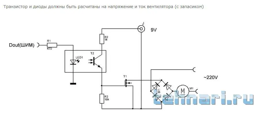

Что скажите о реализации такой схемы? Только вместо микроконтроллера на вход поставить какой-то генератор сигнала с изменяемой частотой.

чем бы вы не управляли симистором, переменка 220в 50гц - это остается неизменным
Мдя! Печальная картина вырисовывается.

То же, что и про схемы в #1 и #10: всё это схемы с ШИМ-регулированием, причём #15 ещё и никак не связана с фазой сетевого напряжения (по крайней мере, на схеме отсутствуют даже признаки этой связи). Частота от этого не меняется, а значит - и скорость вращения Вашей помпы.
