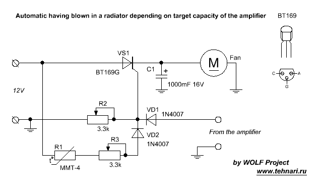

Нужна схема регулятора напряжения для кулера
Суть вопроса вот в чем, есть усилитель на TDA2050 с питанием 2х22В и есть кулер на 12В от ПК, который это дело должен охлаждать.
Хочу взять питание кулера с одного плеча 22В.
Нужна схема регулятора напряжения с 22В до примерно 7-12В (т.е понизить напряжение и подобрать его, чтобы обороты кулера были по минимальному шуму с приемлемой эффективностью охлаждения).
Желательно, как я понял использовать ШИМ-регулятор, но все схемы, которые я находил - работают от 12В, что мне не подходит.
