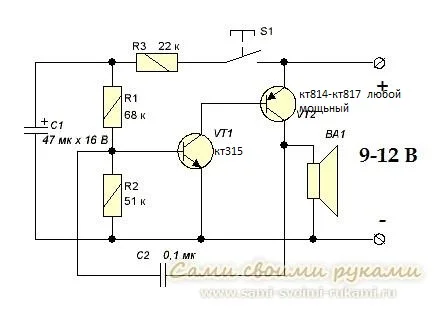

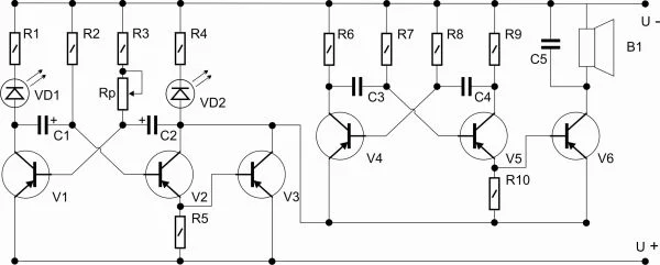

Нужна схема
можно схему
Только их здесь два. Но можно на микросхеме логической, тогда деталей меньше будет.
    15.4 KB · Просмотры: 804

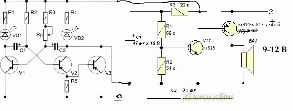

Придумал! Вместо второго мультивибратора ставишь свою схему.
Конденсаторы в мультивибраторе можно поставить 50 мкф, можно по подбирать.
