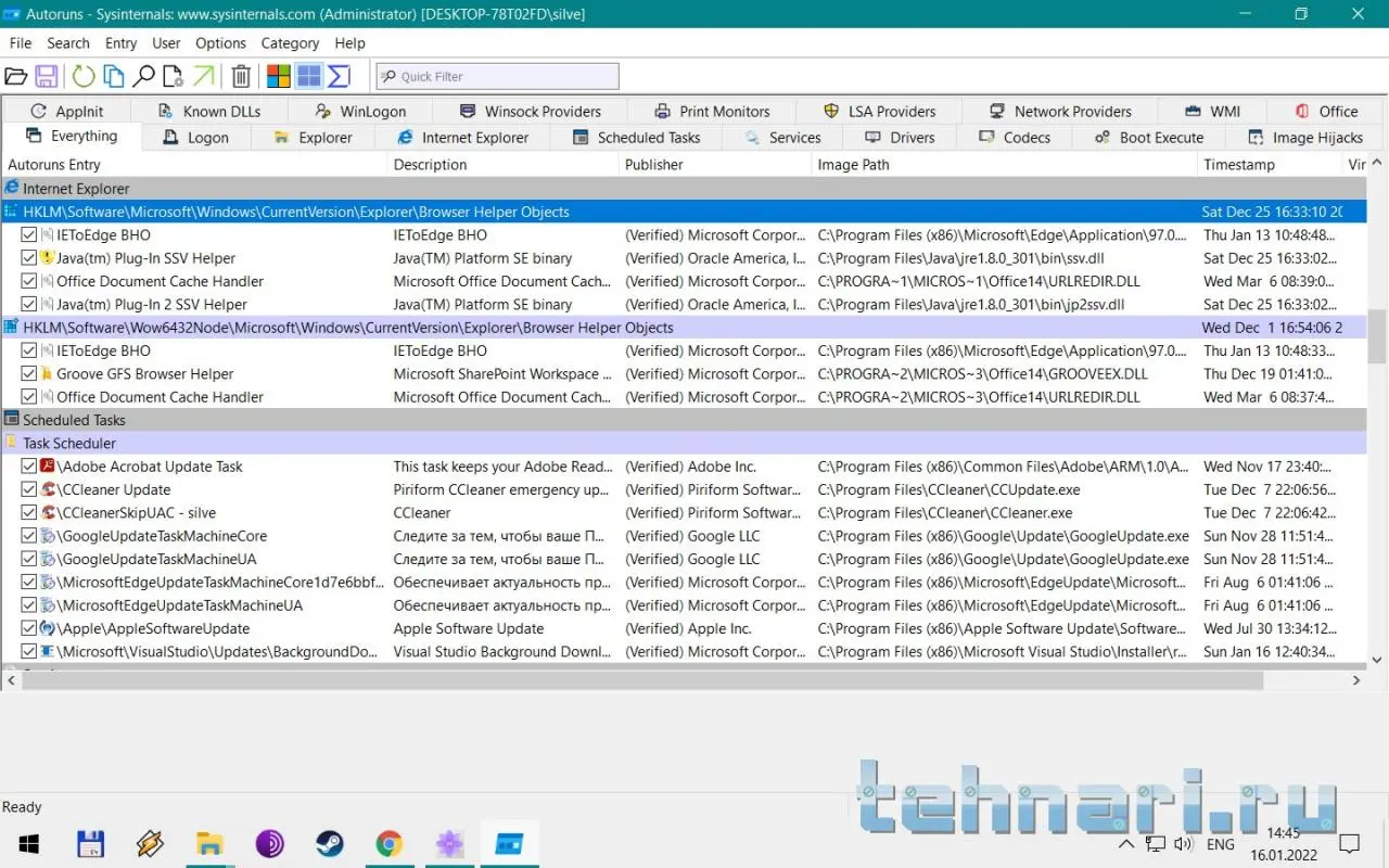

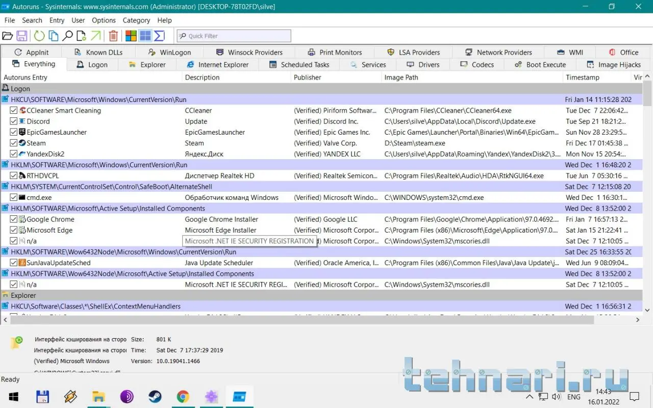

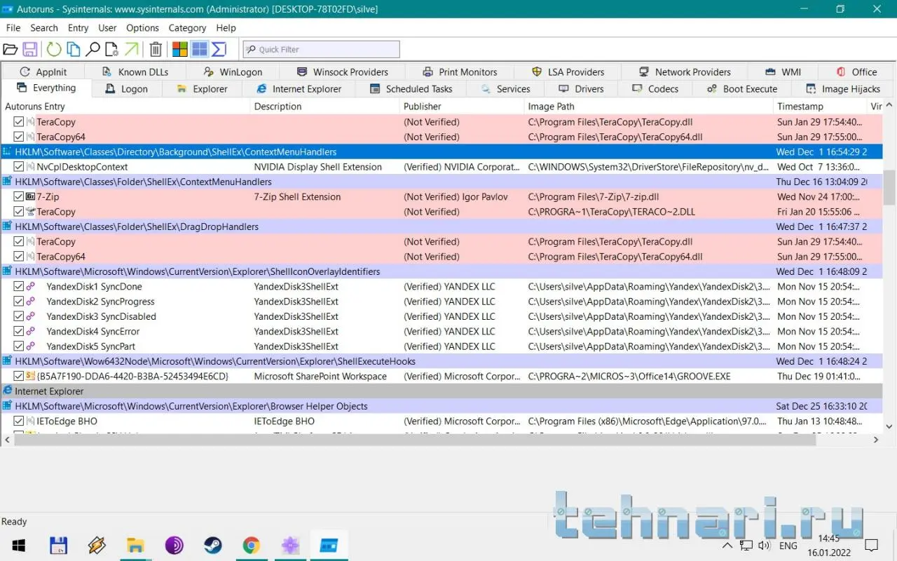

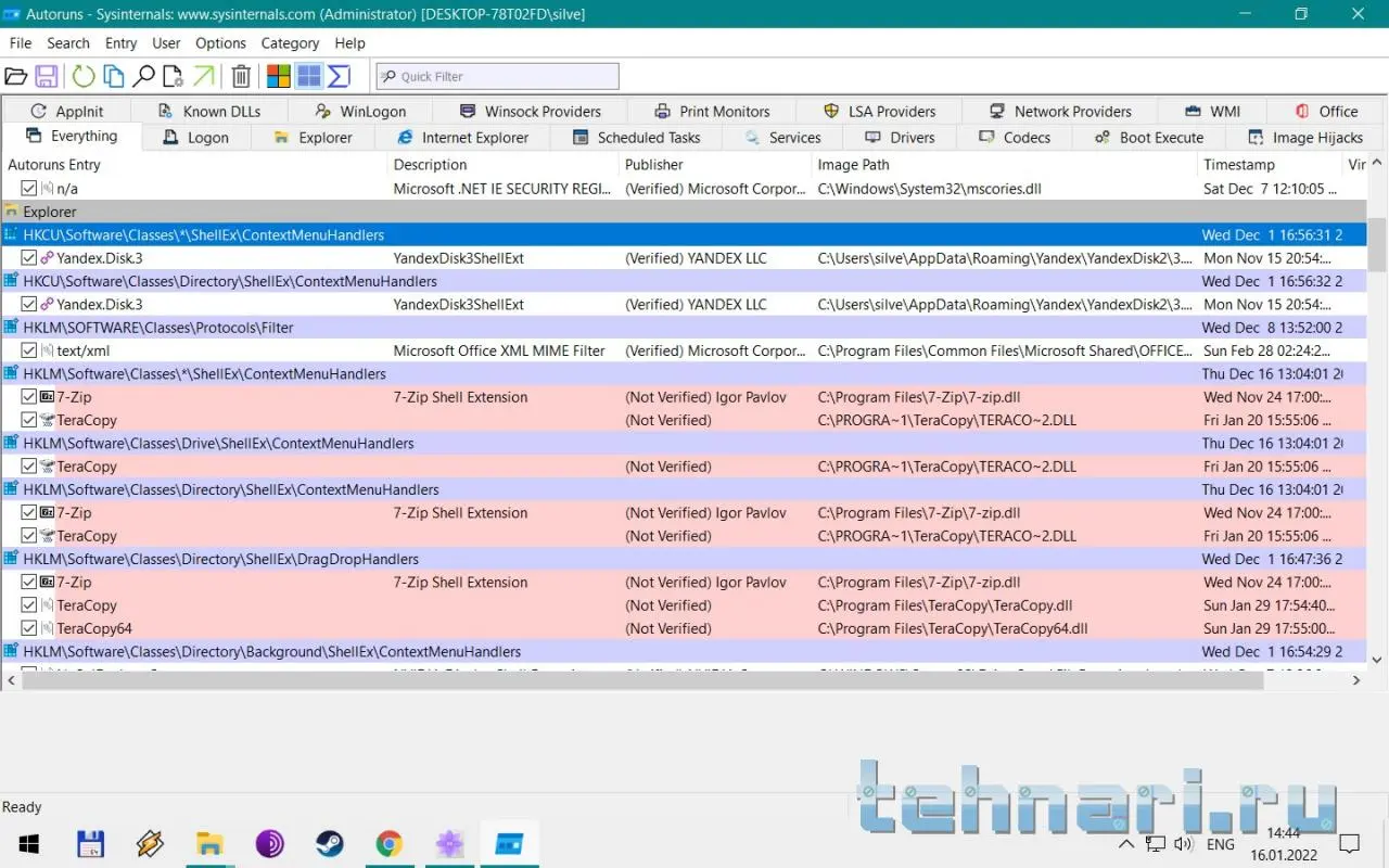

А я и не говорил что запускал что-то В BIOS, я писал, что запуливал ИЗ него (то есть менял приоритет на съемный носитель с антивирусом). Так что подушнить не вышло, сорян.

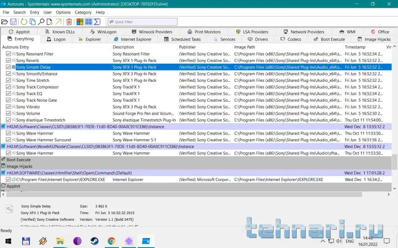

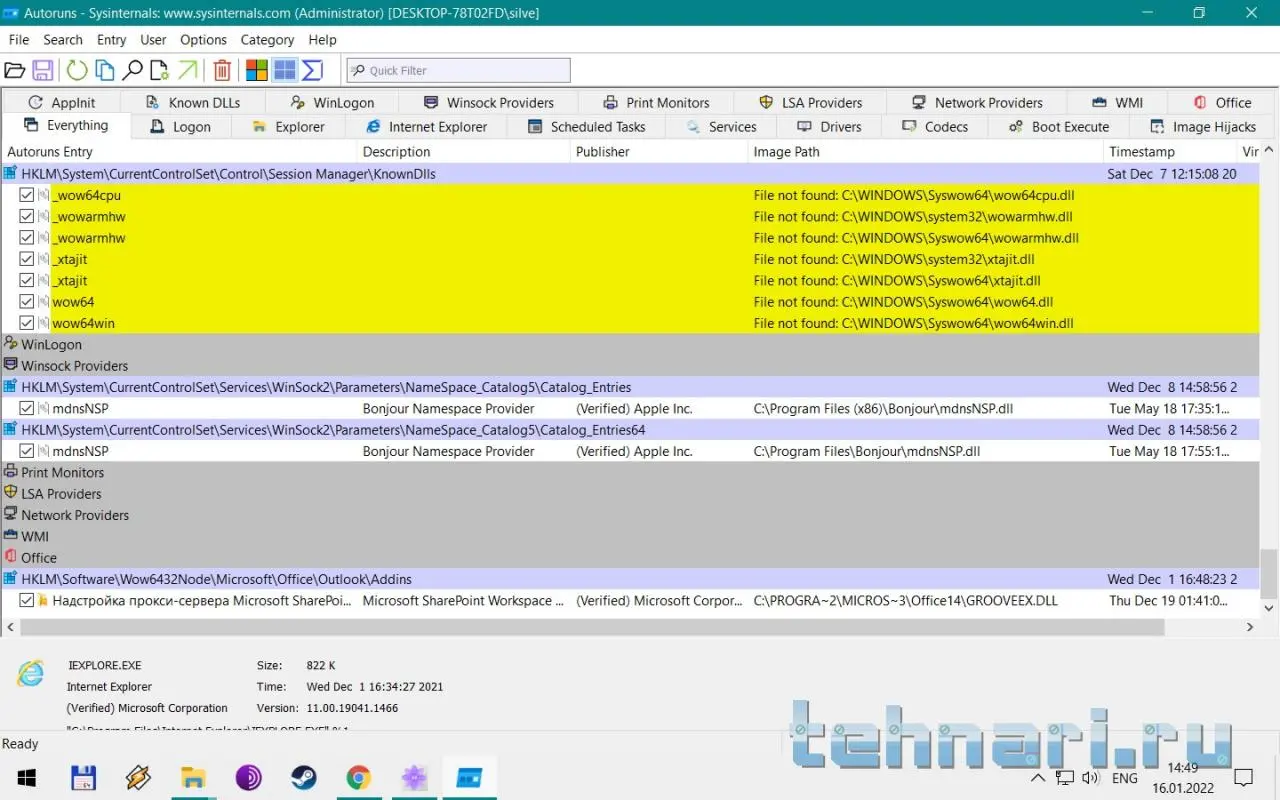

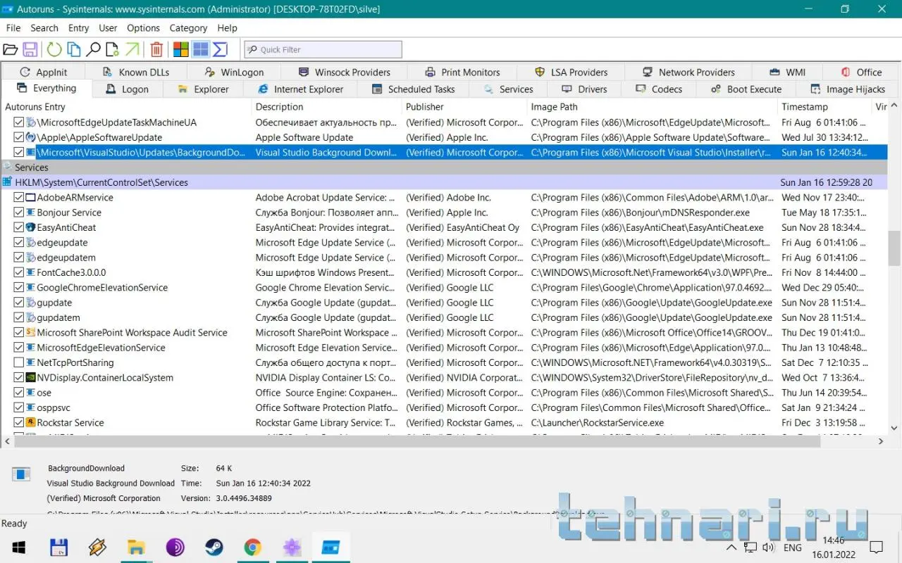

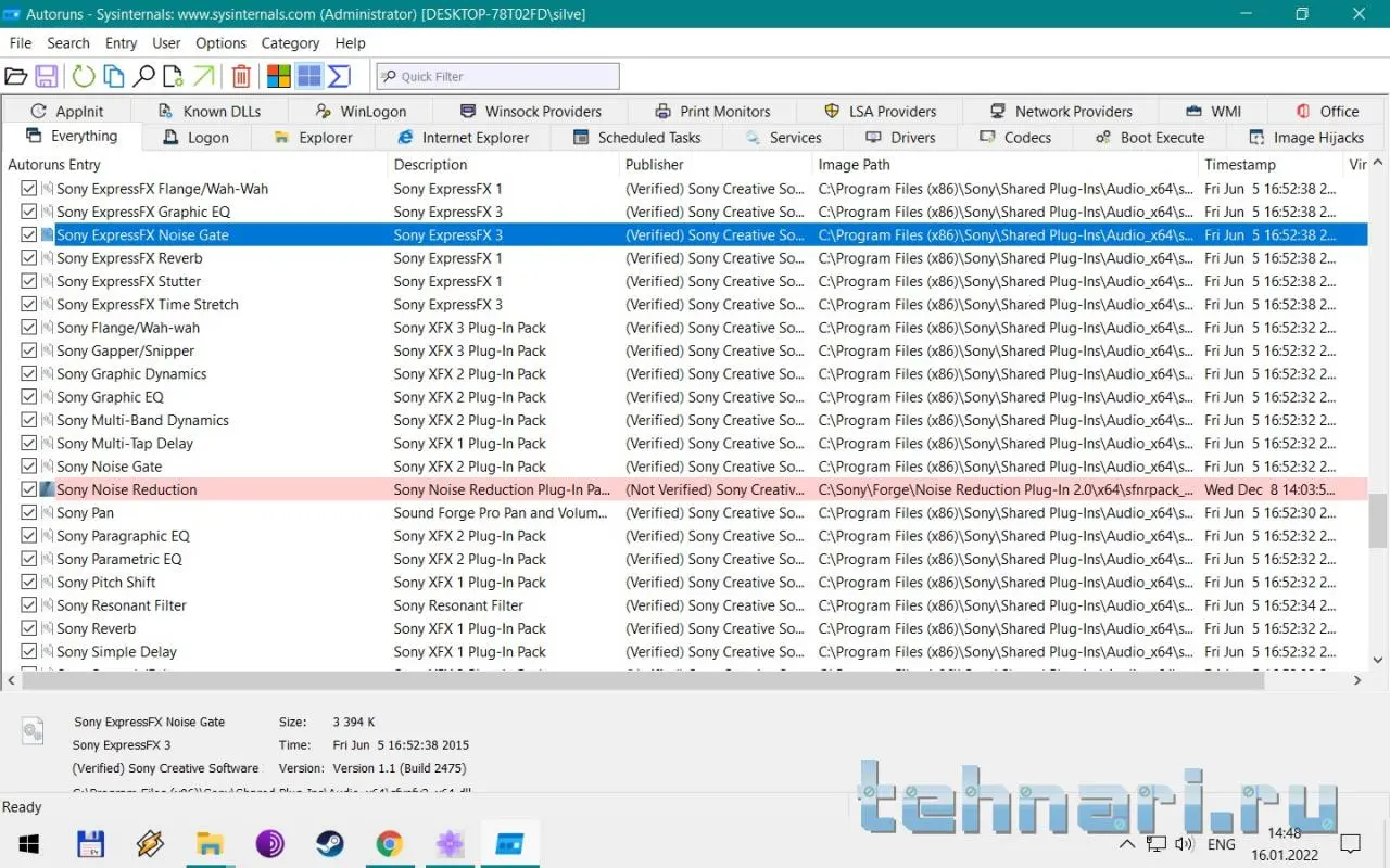

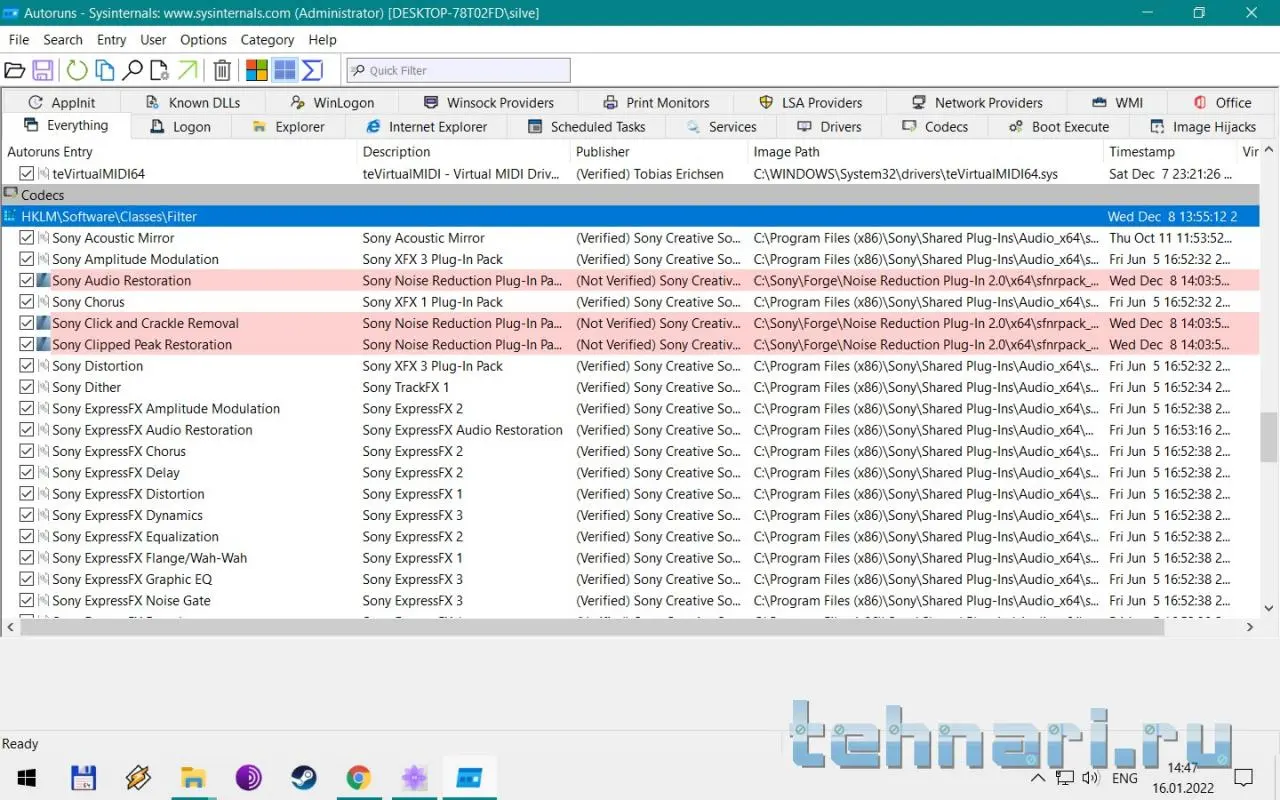

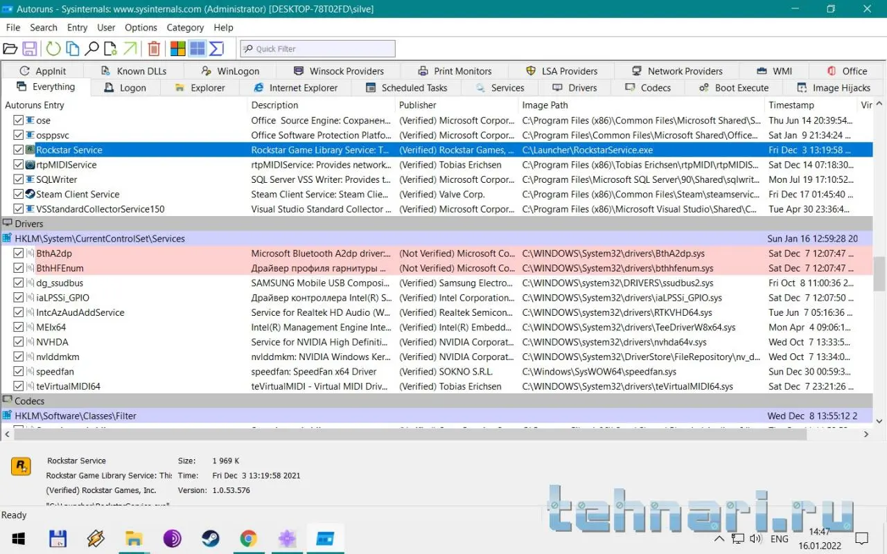

скринами скиньте

Sony Sound Forge Pro пользуетесь ещё? Возможно это от неё хвосты висят.
Проблема найдена и решена! Кому интересно: есть такой софт для коннекта телефона в качестве Midi "rtpMIDI" вот именно он менял настройки микшера каждый раз, как я коннектил телефон просто для зарядки (очень странно, ну лан). Когда я эти 2 факта совместил, я просто удалил софт (тк. им не особо удобно пользоваться как оказалось) и все стало нормально.
