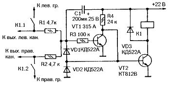

Просто по подробнее распишите пожалуйста! Защиту от БРИГа видел но не понимаю как её подключать, обьясните пожалуйста) И нужен термодатчик с регулировкой вращения вентилятора на 12 или 28-36 вольт. Буду очень благодарен.:tehnari_ru_942:
А у брига схема защиты на один канал?
У Усилителя Бриг-001 защита отрабатывает и отключает сразу оба канала.
Вот такая устроит? Здесь всё понятно, как подключать? И если транзистор V 1 прилепить к мощному выходному транзистору, то он будет работать как датчик температуры. В этом случае вместо реле ставится мотор с пропеллером !

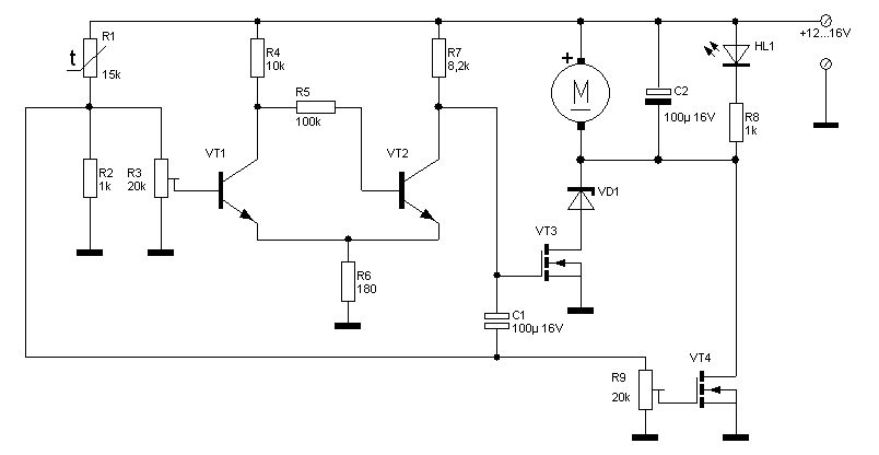

собираю схему стабилизатора вращения вентилятора из первой ссылки, теперь нужна схема защиты ас. у меня есть защитные рэле от корвета, максимальный выходной ток усилителя 8 ампер при 2.5 вольт.
А вот тут я кое что не понял:
Можно ли взять термистор 10 ком и на повышение ли на понижение сопротивления при нагреве он должен работать?
Можноли обойтись без R6 и как подстраивать стабилитрон?
    7 KB · Просмотры: 1,080

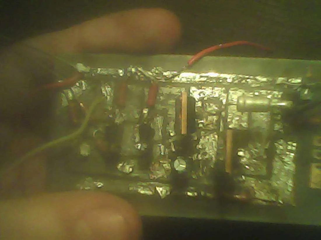

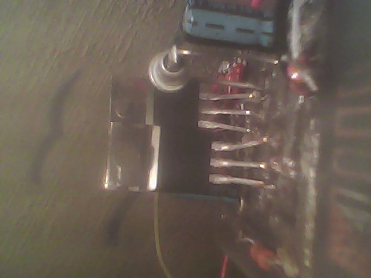

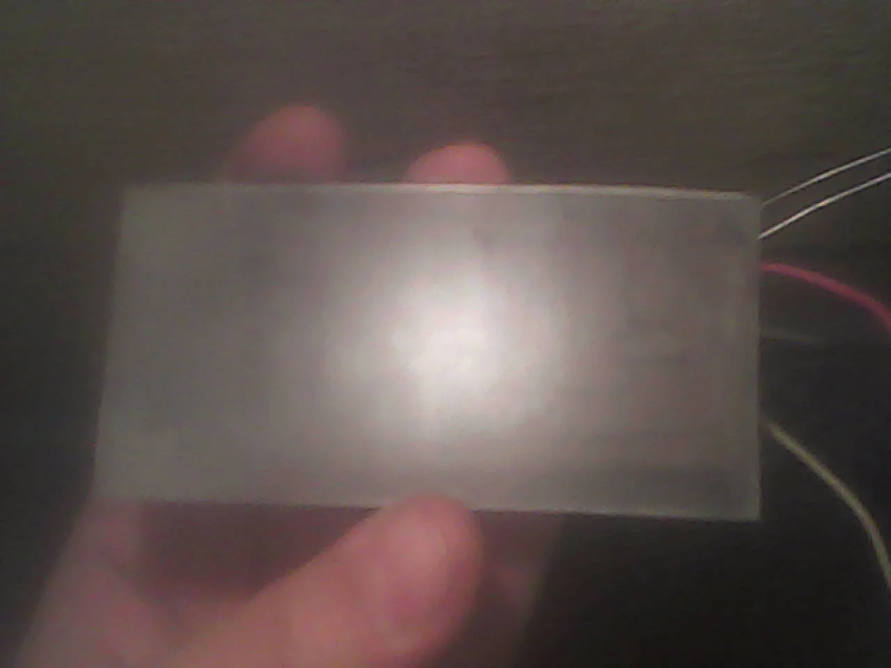

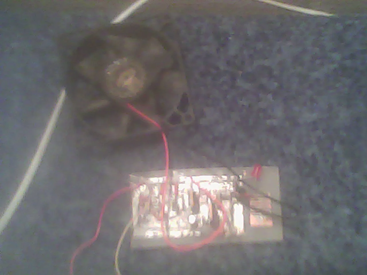

Вот собственно сама схема с кривой пп. Не работает( Что делать?
