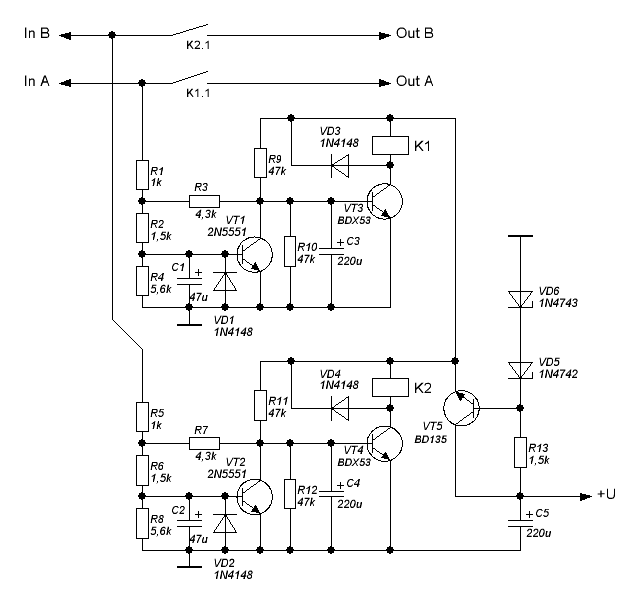

Вечер добрый. Помогите пожалуйста... Интересует такой вот вопрос: возможно эту защиту переделать на +12 вольт?

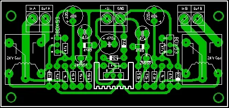

Нету возможности подать на нее +25 вольт в машине без преобразователя.
П/С: Эту защиту уже изготовил.:tehnari_ru_942:
Коля, для начала просто уменьши R13 вдвое и замени перемычкой 1N4743, ну и проверь.
А почему нет? Воспользуйся советом из 2 поста, и подбери реле , что бы срабатывали на 10 вольт. А дальше будет видно.
