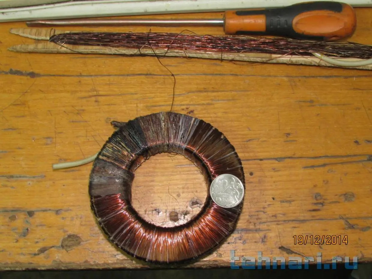

Всем привет. Скажите, кто может из транса тора 32v отмотать на 20v две вторичуи. Никаких данных нет. Транс на ват 400 так мне сказали, нужен сейчас мне, хочу переделку.
Намотайте поверх всех обмоток витков десять любого провода, подключите трансформатор в сеть и измерьте напряжение на этих 10 витках. Потом разделите измеренное напряжение на десять и получите какое напряжение приходится на один виток. Зная это, можете или намотать по-новому обмотку с нужным количеством витков, или отмотать необходимое количество витков от существующей обмотки...

спасибо за ссылку вот мотаю потихоньку

Первичку тоже можно мотать в два и больше провода сразу, так быстрее получиться.
уфф гонял сейчас прогу из ссылки,получилось что колечко всего на 150 ватт,хотя на корпусе стабилизатора написана мощь 400 хотя там же автотрансформатор .и первичка больше намотанной аж в два раза по диаметру .даже не знаю браться за перемотку или нет
Что ж не браться? Нормальный бублик, на пару ТДА или Ланзаров хватит.
