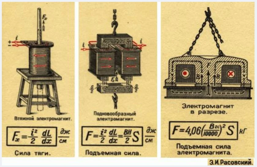

ГУУУГЛ по первому же запросу выдал вот такое "ретро", может вам больше повезёт
    64.2 KB · Просмотры: 1,650
