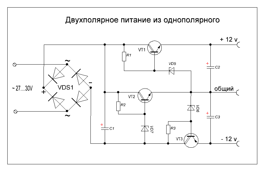

А что тут подробного, схемы есть в интернете, вот кпримеру, не могу ручаться за работоспоспособность но в качестве примера, диодный мост выкинуть и может нормально будет :D
Ну или вот на кренках.

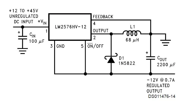

Вот и получается, что либо нужно сразу высокое напряжение, либо как-то повышать текущее.
Есть простое решение, примени LM2576.
    16.1 KB · Просмотры: 7,032
ВОТ! Как раз на чипнн есть в наличии. Спасибо.
Да, минимум обвеса. Только как же Цитата: Сообщение от Suharev Микрух мого, пробовал, кпд слишком низкое.

Принцип работы 34063 и 2576 один и тот же, посему и КПД одного порядка.
34063 более гибкая в применении (регулировка выходного напряжения в широком диапазоне, настройка частоты генератора), за это приходится расплачиваться более "тяжёлым" обвесом... в виде трёх резисторов и конденсатора :)
