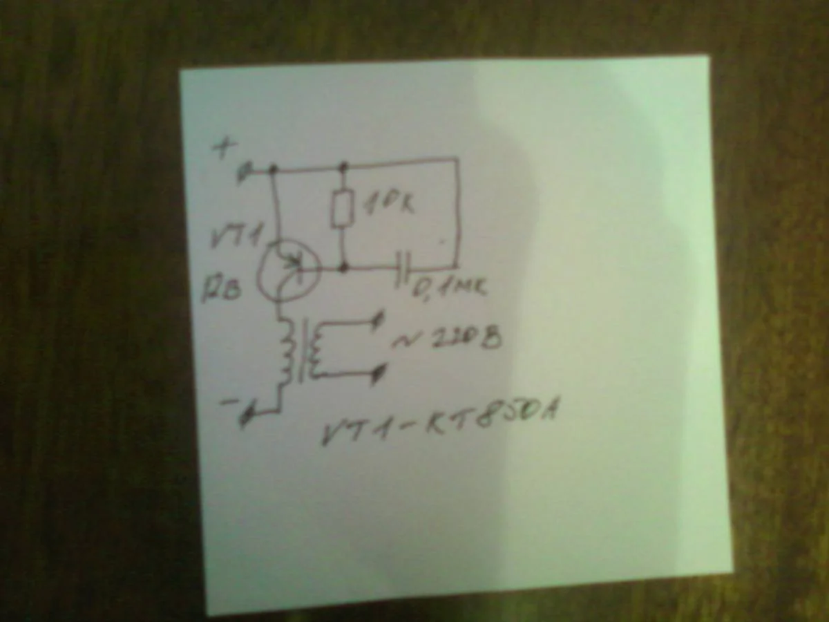

вот накидал схемку
транзистор можно будет разместить на небольшом радиаторе
трансформатор - любой, подбирайте по мощности сами, с коффициентом трансформации около 20.
nonemore, ему надо с авто заряжаться, зарядка 220 вольтей
у него есть ... :)
P.S. Интересно, как ты представляешь блокинг, без обмотки обратной связи ???
