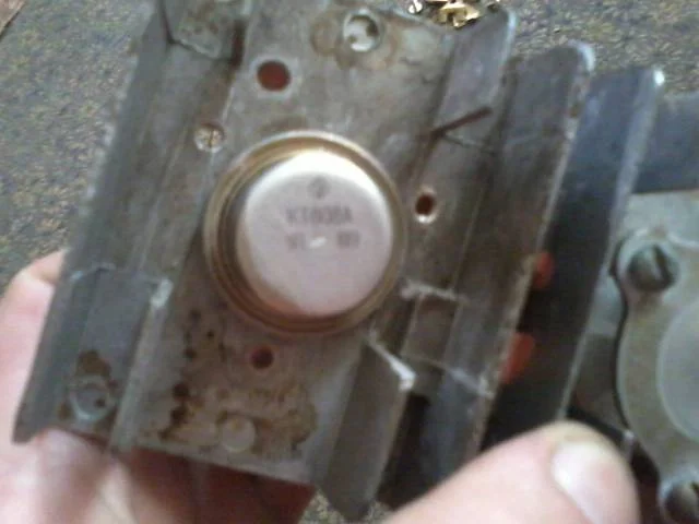

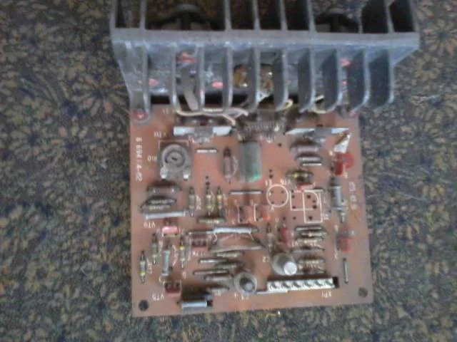

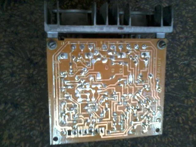

Приобрел на железке любопытные две платы - оконечники из магнитофона Романтика. Как их можно подключить и использовать по назначению. Фото вот:

Что, хоть, за "Романтика"?
Без схемы трудно что-то советовать...
Качай схему и по схеме подключай!
Похоже на Романтику-201с
Кажется мэ - 222. Схему глянул бы.. Да комп не пашет..

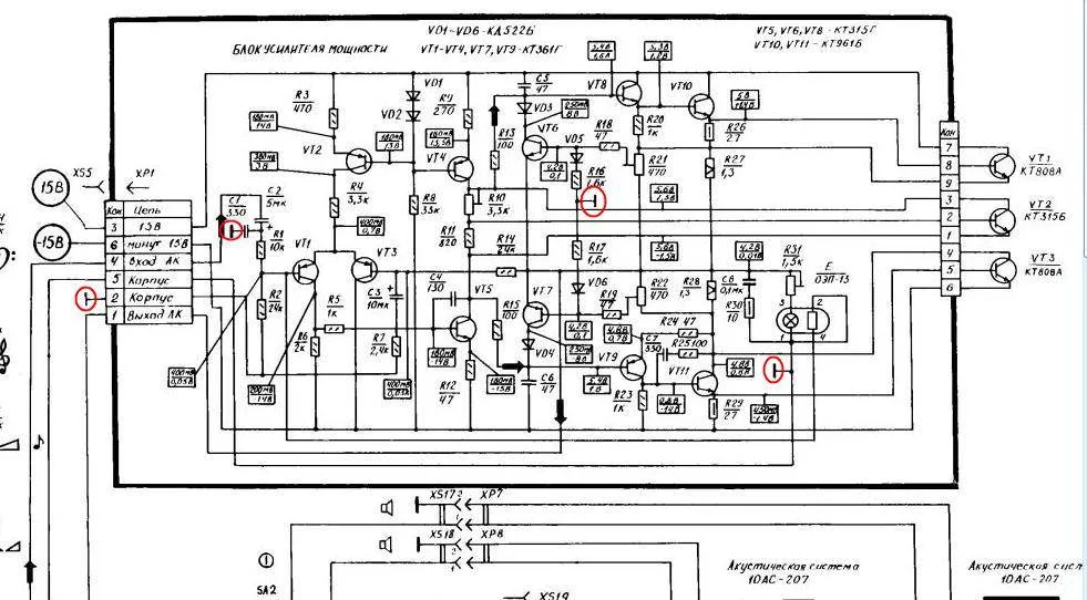

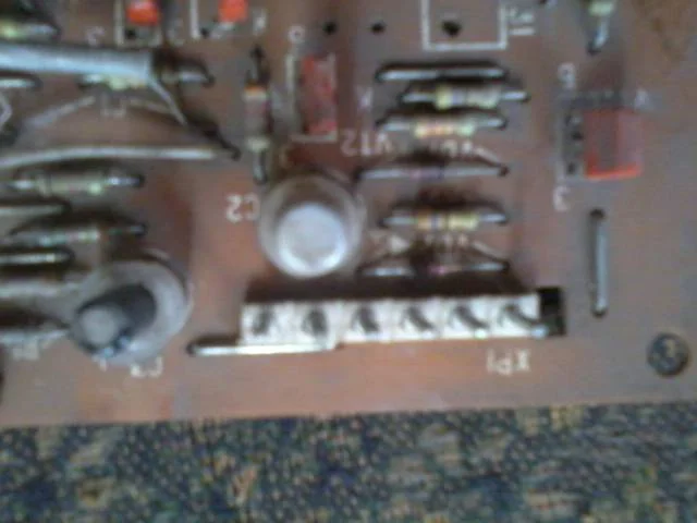

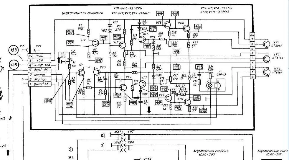

Разъём ХР1 - четвёртый контакт - вход, первый контакт - выход на динамики, второй и пятый - корпус, третий - плюс 21 В, шестой - минус 21 В.
Питание двухполярное.
Массу питания на какой контакт кидать - 2 или 5? Они разделены.
Хотя вот схема уся... tehno015
    86.2 KB · Просмотры: 7,320
Во. А какая земля силовая а какая сигнальная - вот в чем остался вопрос.
Читаем внимательно схему, обратите внимание на обозначение общего проводника_!_
Ну и на кройняк прозвонить...tehno015

Я в транзисторах этого творения разбираюсь так же, как муха не металлах... Как звонить? Где конкретно? Какой должен быть показатель?.. Ток еще вопросы нашлись..
О, открылась картинка. Значит 5 силовая и 2 сигнал?
Подключил) звук порадовал) земля оказалась общей - нужно замыкать 2 и 5 выводы. Всем спасибо за помощь)))
Земля на трансе это силовая она же корпус,радиаторы,а сигнал нужно подключить через резистор,2и5 это корпус и естествено земля.

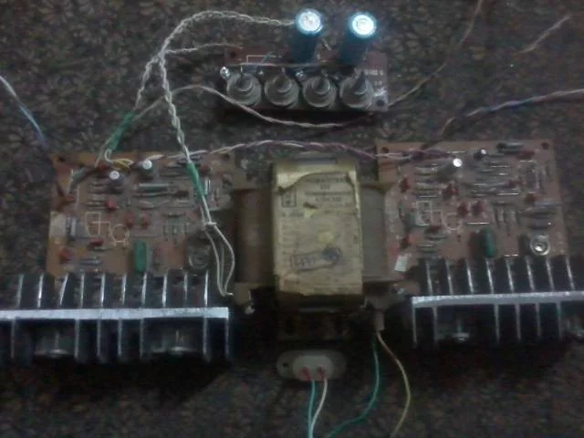

Замкнул напрямую 2 и 5. Гонял почти три часа на полную громкость - от с30 двух штук комната ходуном ходила и посуда в стенке прыгала. Радиаторы - еле нагрелись. Питание давал 2 по 17 на выходе постоянный был после фильтров 2 по 25. Норм звук. В качестве предварительного использовал стерео старенький на ун7. Буду делать нормальный усилитель для предварительного звука. Пока ещё не решил на чем буду собирать. Остальные детали на платах тоже не дают намека на перегрузку. Шума нет. Всё в порядке)))

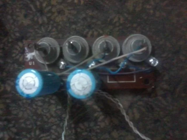

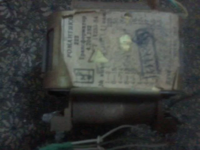

Вот чернота сборки. Транс достал из той же романтики 222, диоды кд224, фильтры 4700х35В. Не греется, но при упаковке в корпус буду ставить кулеры от греха подальше. Благо транс позволяет. Фото прилагается. Транс будет экранирован алюминиевой жестью.

А резон? Я вот для них буду использовать под предварительный усилитель из магнитофона Elenberg - в нем стерео с темброблоком зарубежный аналог ун7. Кнопка супер-бас, три полосы регулировки - низа, середина и верха. Громкость само собой. Правда пришлось повозиться с блоком тембра - там китайский резюк стоит лентяйка. Возился пока не вывел ноги под обычные спаренные резисторы. Будет время - в корпус соберу всё и сюда выложу.
