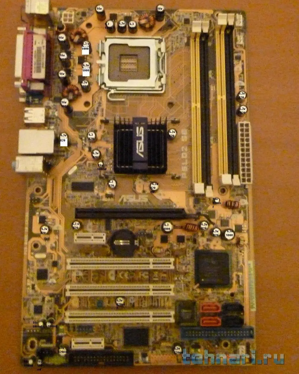

Нужно знать всё о конденсаторах на материнке P5LD2 SE

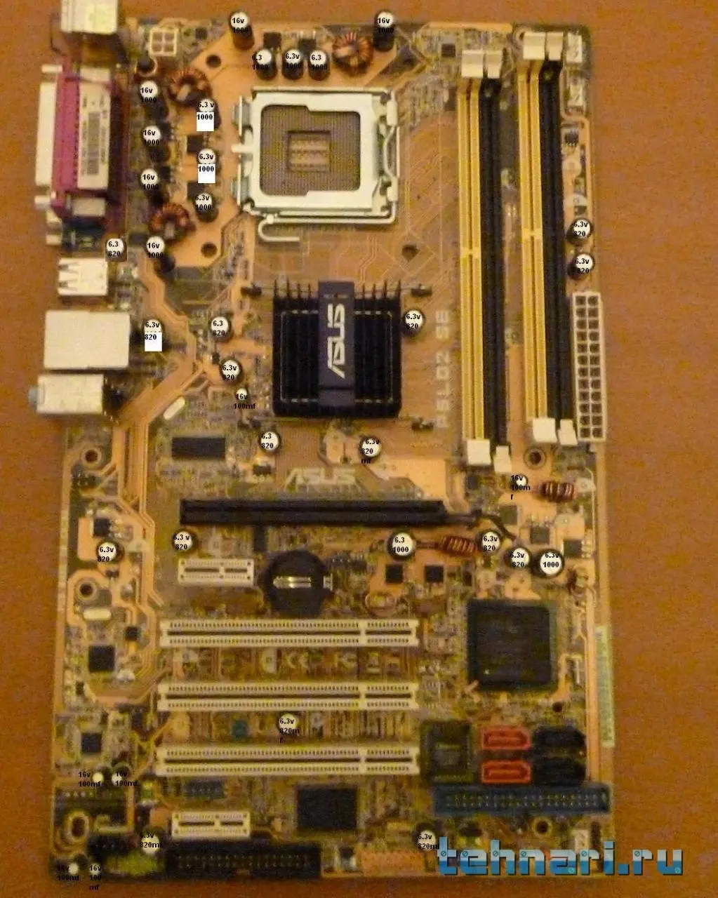

не было не одного конденсатора у кого есть asus p5ld2 se как письмо слева направо и вниз напишите номиналы конденсаторов
сейчас подпишу и выложу фото то что сделал
    121.4 KB · Просмотры: 279

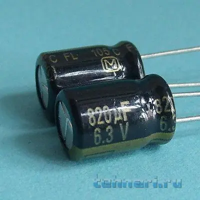

можно ли 6.3v 680 заменить на 6.3v 1000mf я с видяхи выпаял
один кондёр впаять забыл пойду, 36 штук будет.

На материнке конденсаторы с малой паразитной индуктивностью, то от видяхи может и не пойти. Хотя 1000мф=1Ф много будет, а вот 1000мкф, то вполне можно применить.
добавил один кондёр вот фото последнее

1000mf 6.3v на толстом конденсаторе 33inf 105c

сейчас на видяхе посмотрю просто кондёр у меня в коробочке с царапинами я их просто 3 шт выпаял а впаял два
вот фото такая буква

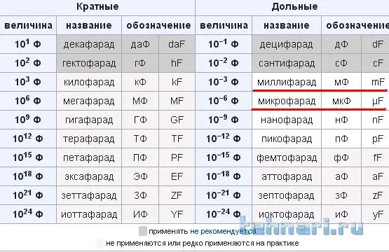

Правильно, стоит μ.
Вот, что пишет Википедия, можете найти по слову "фарад":
В текстах на языках, использующих латиницу, очень часто при обозначении микрофарад в тексте заменяют букву µ (мю) на латинскую u («uF» вместо «µF») из-за отсутствия в раскладке греческих букв.
    33 KB · Просмотры: 37
Не могут там стоять конденсаторы ёмкостью в 1 Фарад, они размером будут со стопку водки) 1000 мкФ - это реально.
Наверное, стопкой водки не обойтись, конденсатор на 1000 мкф весит ок 5 грамм, соотв 1Ф будет весить ок 5 килограмм, (во всяком случае не менее 1 кг).
Тут вопрос о правильности написания, иначе это незнание может сыграть
злую шутку. в данном случае тут ясно, 1Ф быть не может, но к примеру, заказал завод дроссельки, на 1m, а надо 1µ. И заказали 1000 шт. И окажется, что партия изделий не работает. Размерность и терминология должна соблюдаться, иначе войдет в привычку.
наверное мне стоит писать не mf а uf
лучше 1000мкФ ?
Я всегда пишу мкФ. Это и по ГОСТу, и понятно.
главное чтоб я не перепутал малюсенькие 16v 100мкФ а вдруг там 6.3v 330мкФ
и высокие 6.3v 1500мкф они по размерам одинаковые ,
так есть у кого-нибудь asus p5ld2 se ?
под памятью кондёр больше смахивает на 6.3v 330мкФ радиус круга чуть больше на глаз чего делать ? может перепаять его ?
