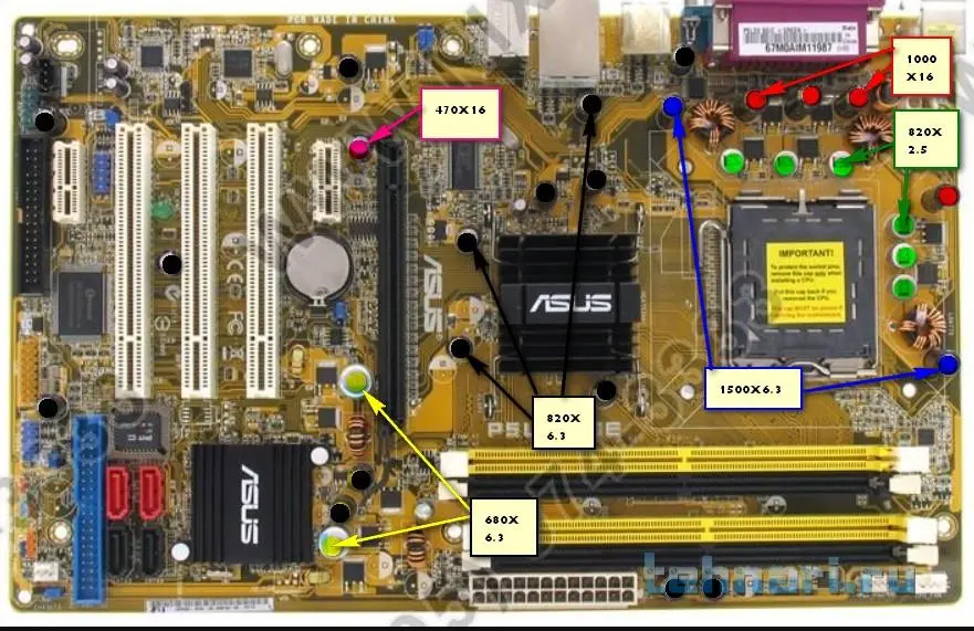

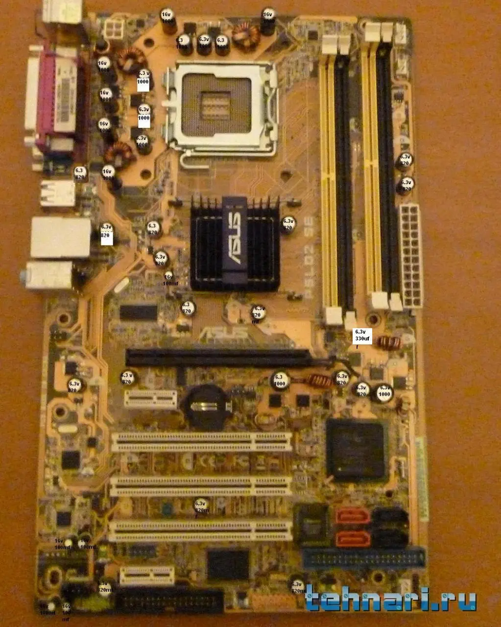

Нужно знать всё о конденсаторах на материнке P5LD2 SE
последнее фото

Всем спасибо кто откликнулся в данный момент интересует номиналы высоких конденсаторов их 6шт
:bsod::bsod::bsod:
Вот всё отменил на фото.

Спасибо пойду перепаивать
зелёных не было впаял туда 821 2.5v донорские я их ели выковорил, пережог всё к чертям наверное.
всё готово надо пробовать
без двух заусенцев в сокете запустилась, я сразу же выключил ,всем спасибо.
тарантас к сожалению на выброс ,работает но я продавать не буду так как прожаренная и сокет повреждён.

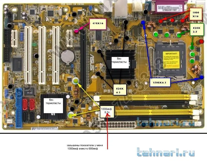

нет двух кондёров 6.3v 680 вместо них 1000 шумит в общем не знаю почему , или контакта нет в сокете на процессоре 50с градусов вместо 40с
Всё вышеперечисленное в пределах допуска. Что конкретно Вас не устраивает?
Сделайте фото, а лучше - видео.
напряжения в норме ,завываний нет, шумит прилично вот фото всё в точности пометил два конденсатора
    82.9 KB · Просмотры: 130
мосты смазал алсил 3 но шуму добавилось тогда я стёр вообще на сухую сейчас работает с радиаторами без термопасты.
дело в том что процессор ещё не подходит так как шина 1333 а в мамке 1066 я в биосе выставил 266 чтобы он работал ((core 2 duo e6850 (3.0ггц)) как 2.4ггц без разгона на 1066
на северном мосту нормально обдувается там хороший радиатор плюс дует кулер процессора , а вот на южном плохая конструкция и не алюминий, нет холода и там нет внизу вентиляторов то есть как бы плохо охлаждает как мне кажется.
