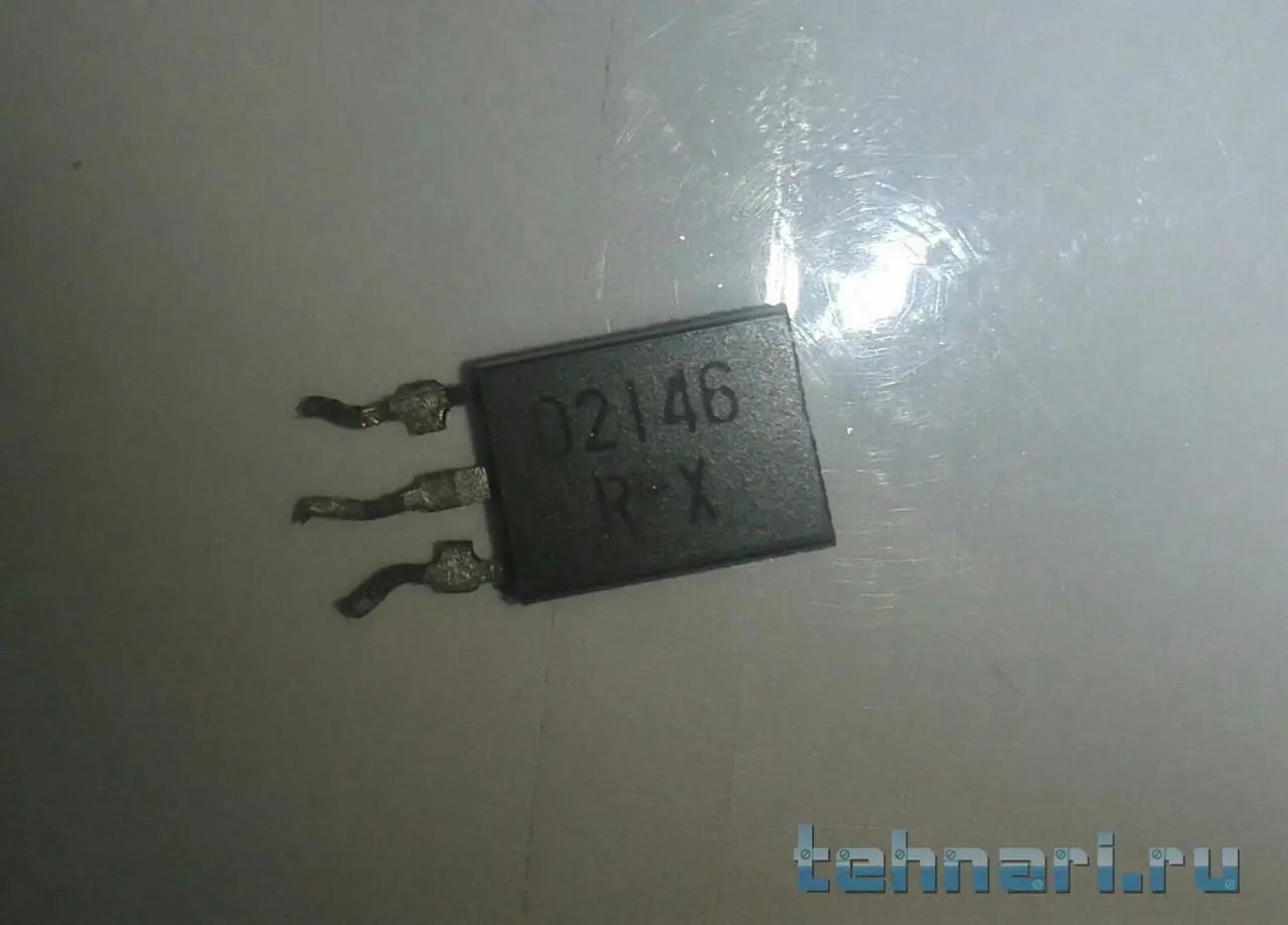

Стоял в БП, никак не могу найти даташит.

не подскажите как вам удалось определить?
Должно быть новичок в работе с импортными деталями.
На транзисторах импортного изготовления, обычно, два первых знака, обозначающих название детали, не указывается. Чаще всего это 2SA..., 2SC..., 2SD..., 2SK... и т.п.
А вместо многоточия обозначаются три или четыре цифры.
Как-то так.
