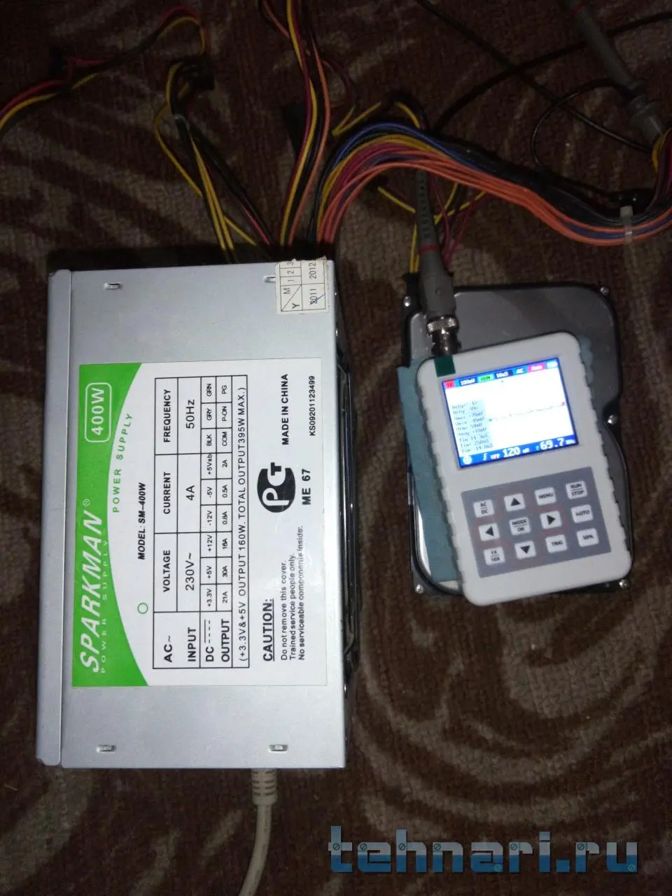

Добрый день, форумчани. Девушка с паяльником. Пока не tehnar, аматор/новичок. На досуге управляюсь в пайке diy-kit'ов, иногда знакомые обращаются с материнкой или видахой перепаять кондеры, транзистор, принесли посмотреть тройко БП с нюансом:
1) PowerMaster FA5-3, имелись вспухшие электролиты в низковольтной части которые были успешно заменены на нормальные, блок начал включать материнку, но та стопорится на инициализации винчестера, по всему ему не хватает питания, хотя просадок по напряжению, и пульсаций по замерам портативным осциллографом свыше нормы нет. Проблема не в винчестере, с заведомо исправным БП все функционирует ок, но с этим БП ни один не хочет, некоторые не раскручиваются или цокают. Что в нем еще посмотреть, Шоттки, транзисторы раскачивающие транс, оптопару?..
2) Enhance ATX-2035FA, линия +12В изначально просажена на +11.6, визуально нет горелых и вспухших радиоэлементов, пульсации в идеале, как ее поднять до номинала?
3) Sparkman SP-400W, завышенные пульсации 5В дежурки, замена электролита 16в/470мкф на 16в/1000мкф сбила их с 165мВ до 130мВ, как добится их паспортных 50мВ?
Тут всё от самой паспортной нагрузки зависит. Если не секрет, чем нагрузили?

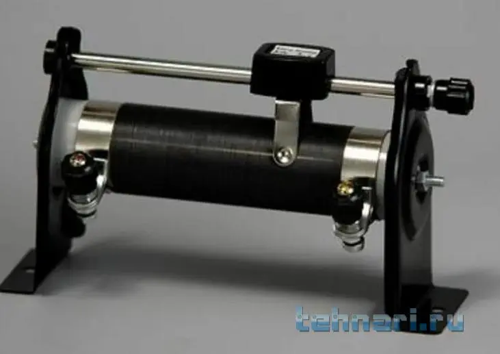

Данке за ответы, Николай. как таковой профессиональной "нагрузки" к сжл нет, быть может намотаю самодельную нихромовую в какой корпус изпод нерабочего БП, за нагрузку применяю стенд из довольно "жёристого" по питанию старого железа как четырехъядерный Феном первого поколения и видашку Жефорс8600gso при стресс-тесте OCCT..
За паспортные пульсации считаю те которые и приняты для стандарта блоков atx, где гласят что они не должны превышать 50мВ для линий +3.3, +5 и +5VSB и до 120мВ для +12..

Такими много пульсаций можно поймать , у самого похожий есть но им редко пользуюсь в основном старыми С1 ...
Кесарево- Кесарю.. Профессионалам- профессиональное, С1 жОсткий, милитари-класса, такой мне в дамскую сумочку не поместится) мне на данный момент пока такой игрушки хватает, шумы ремонтируемого бп или выходной сигнал УНЧ позволяет увидить и на том ок)
Это не совсем подходящая нагрузка. Основное требование к нагрузке - стабильность её параметров. Т.е. ток должен быть стабилен для того, чтобы понять на сколько стабилен исследуемый объект. А комп имеет пульсирующую составляющую и по нему невозможно понять нестабилен ли БП, или это пульсации из-за нестабильности нагрузки.
Самому можно ничего не мотать а купить уже готовую.
