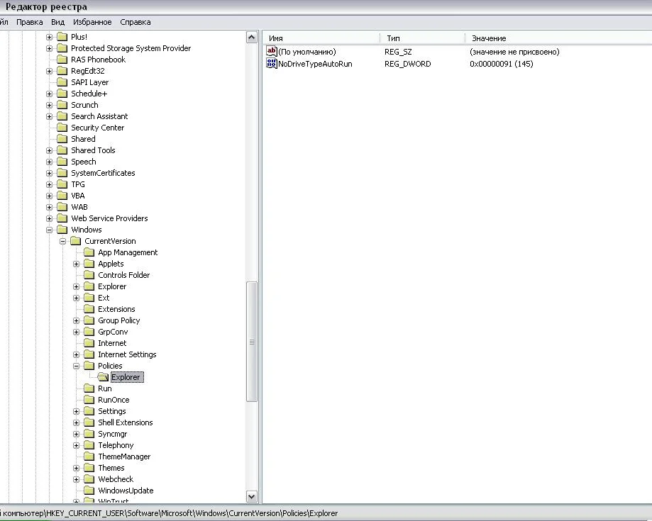

Еще вариант: ищем раздел HKEY_CURRENT_USER\ Software\ Microsoft\ Windows\ CurrentVersion\Policies\ Explоrer. Смотрим, нет ли там параметра NoTrayItemsDisplay типа DWORD со значением, равным 1. Если есть, меняем на 0, или удаляем его вообще. Перезагружаемся, после чего изменения вступят в силу.

Первый вариант не помог. Второй пока тоже (фото реестра прилагаю). Третий не помог (все на месте).
Ветки на месте:
[HKEY_CLASSES_ROOT\CLSID\{35CEC8A3-2BE6-11D2-8773-92E220524153}] @="SysTray"
[HKEY_CLASSES_ROOT\CLSID\{35CEC8A3-2BE6-11D2-8773-92E220524153}\InprocServer32] @="C:\\WINDOWS\\System32\\stobject.dll"
"ThreadingModel"="Both"
