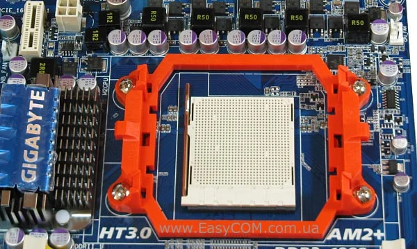

болты, с обратной стороны мамки в основном ...
Олег, А какие там болты, там нет ничего, радиатор держался только на крючках.

а как по твоему,тогда каретка крепится к мат,плате?

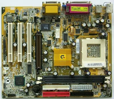

вот на ножках без болтов :) lga775_12.webp
остальное на болтах....
У меня без винтов, на средние крючки вешается радиатор, а само гнездо впаяно в плату.

У меня без винтов, на средние крючки вешается радиатор, а само гнездо впаяно в плату. -
