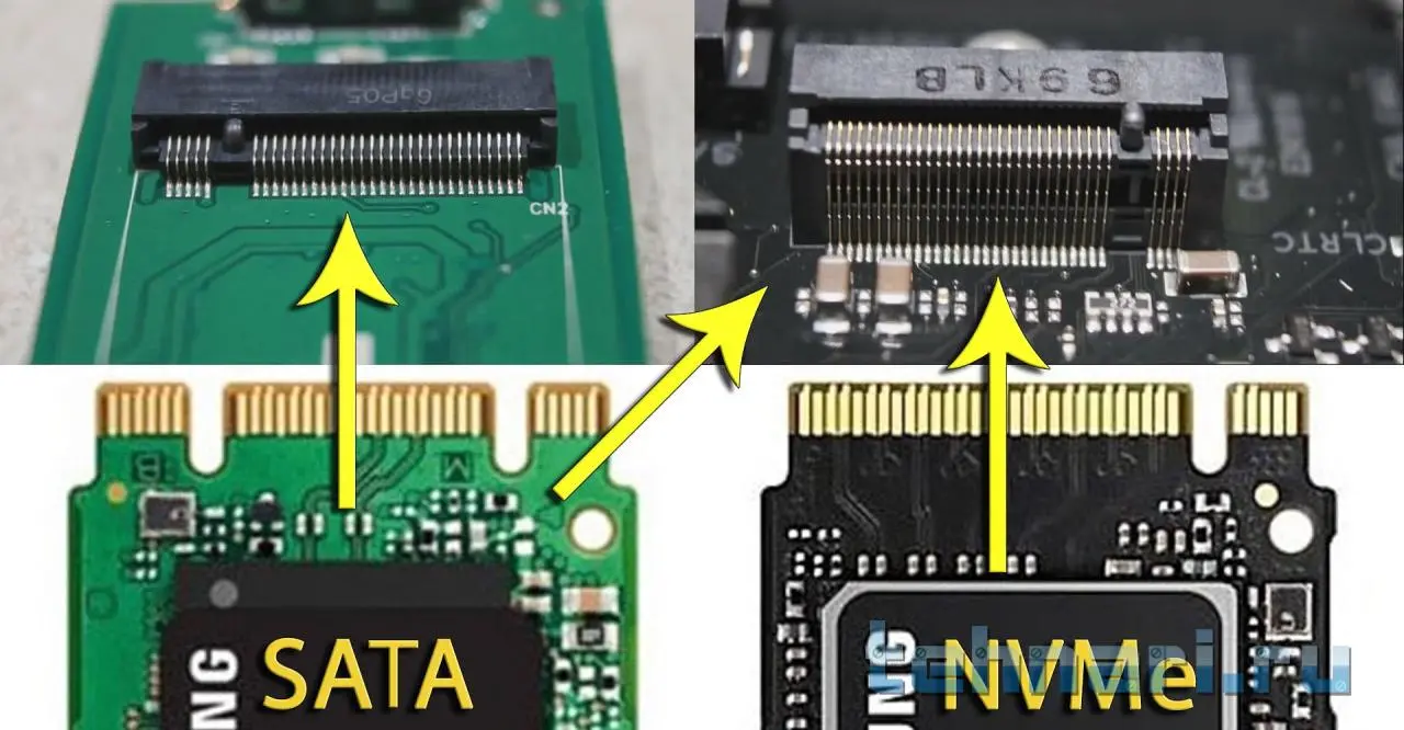

Открыл крышку.
Как я понимаю это SSD m2 https://www.screencast.com/t/0cjgqTsq4USH ?
По характеристикам не могу понять что это за модель и какие ее характеристики.
Хочу заменить на другой SSD m2. Если ли какие то ограничения в ноуте из за которых я не смогу поставить например очень быстрый SSD?

это Sata m2 m+b key в этот слот ставится только Sata накопители.

Я планировал установить этот ssd Твердотельный накопитель SmartBuy 256 GB (Impact E12 256 GB (SBSSD-256GT-PH12-M2P4)) https://market.yandex.ru/product--t...ssd-256gt-ph12-m2p4/651815157/spec?track=tabs
Получится такой мне установить?
Нет к сожалению, только В+М с максимальной скоростью около 600мб.с к примеру Samsung 860 EVO M.2 500 GB (MZ-N6E500BW)
С другой стороны если ноутбук поддерживает оба интерфейса то - можно, но нужно знать модель ноутбука и почитать к нему описание, но по умолчанию установлена м2 Сата по тому я предположил что ноутбук поддерживает только такой ссд. (на фото не видно в какой именно разъем установлен ССД.)

Ноутбук HP 17-by0174ur, 17.3", Intel Core i3 7020U 2.3ГГц, 8ГБ, 128ГБ SSD, Intel HD Graphics 620, DVD-RW, Free DOS, 6PR59EA
Проверил у моего ноута есть поддержка nvme.
После смены ssd у меня на руках останется старый ssd на 128 гб. Его можно поставить в мой старый стационарный ПК? Какой то переходник для этого нужен?

То есть в ком без порта m2? - к примеру такой, или похожий.
Адаптер Cablexpert Mini-SATA для 1.8" SSD M.2 (NGFF) (EE18-M2S3PCB-01)
Адаптер NGFF M.2 SSD to 2.5" SATA 3 (STLab)
