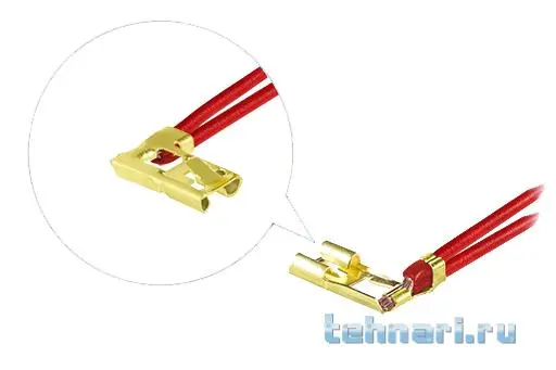

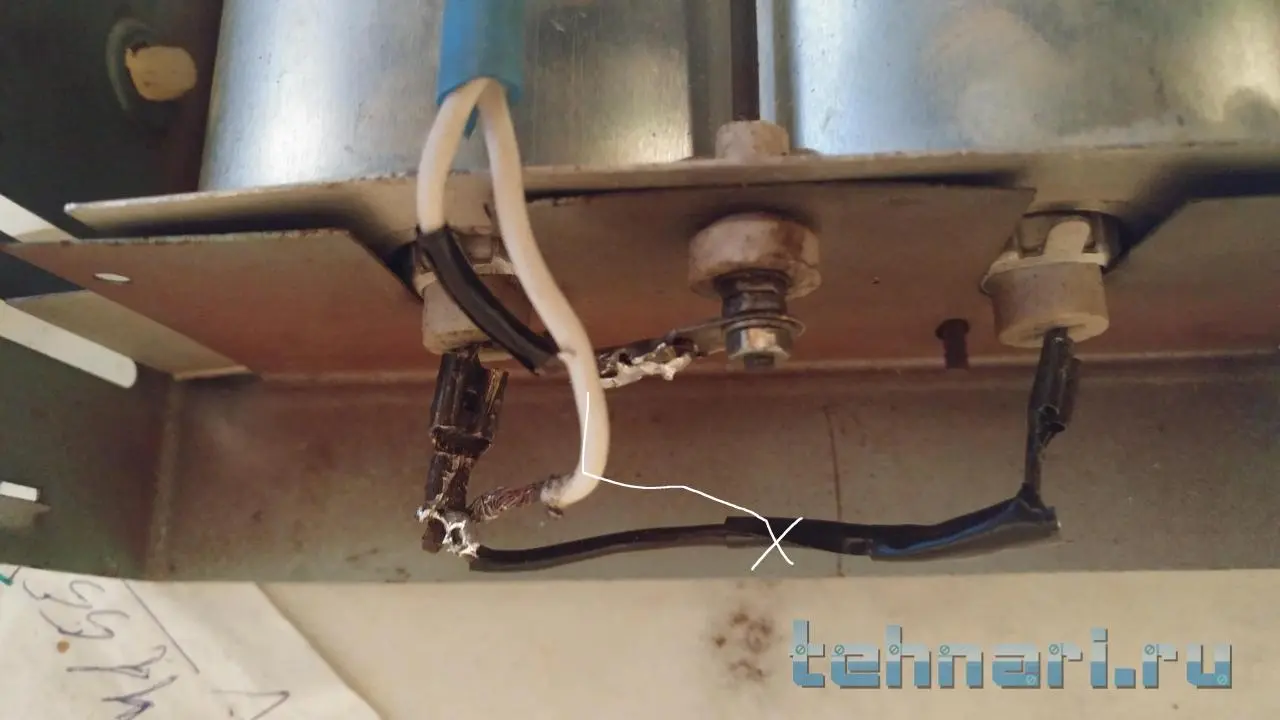

обжать в такого плана клемник и добавить в общую клемму к тену или какой то другой вариант есть
Можно сделать такого плана клемму:

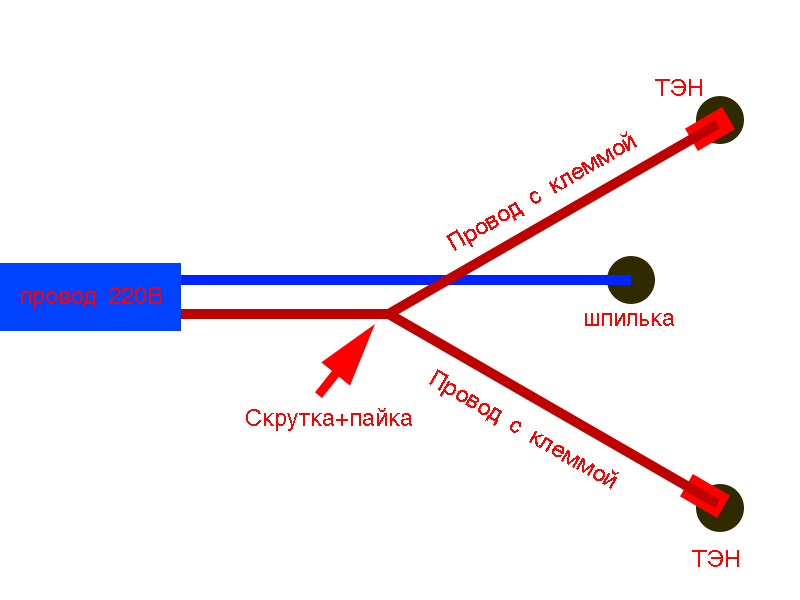

Но я бы сделал иначе:
Спасибо, сделать скрутку по середине провода чтобы снять перегрев.

хорошо спасибо ,поставлю на клеммы с новым проводом
