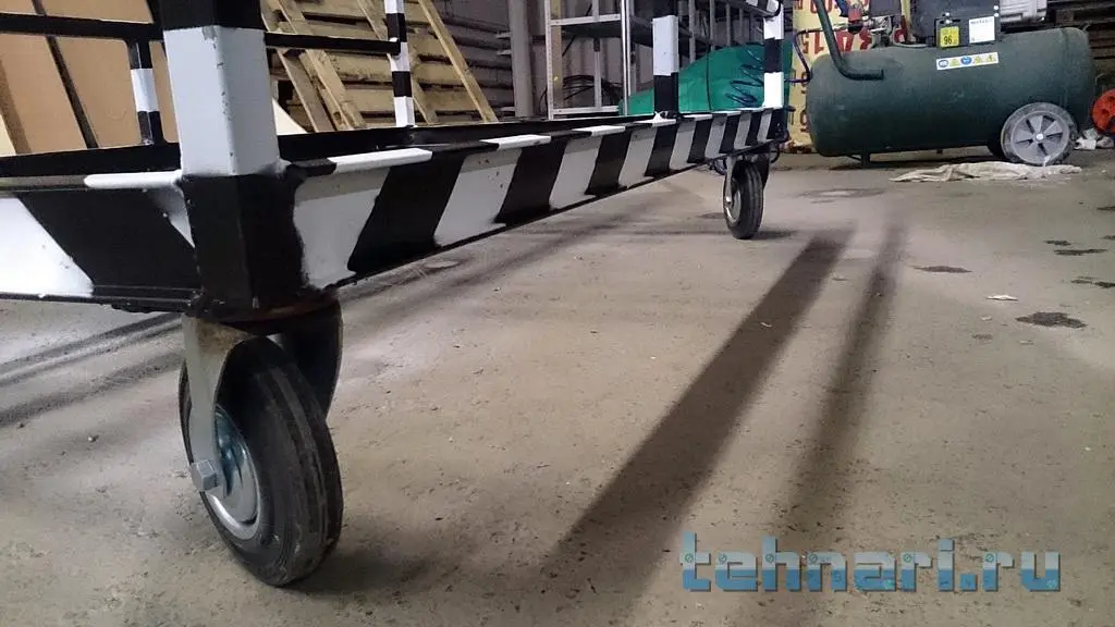

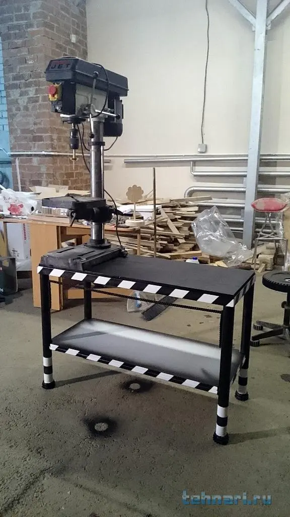

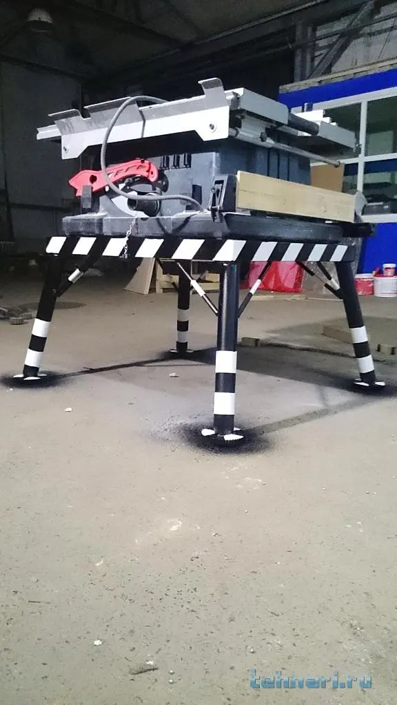

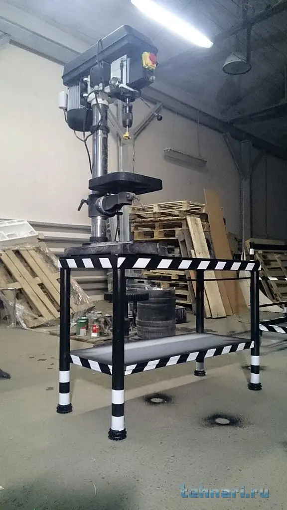

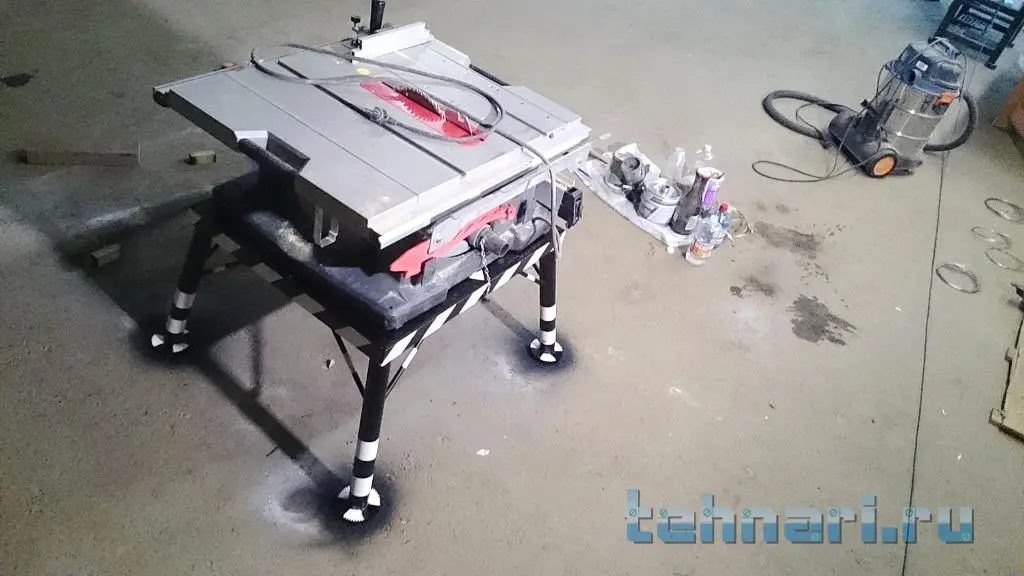

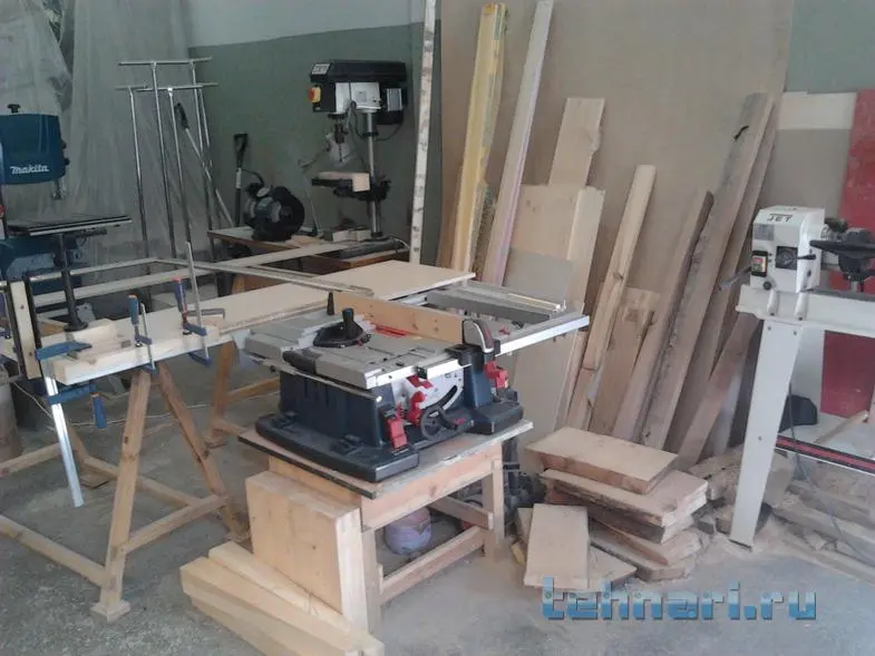

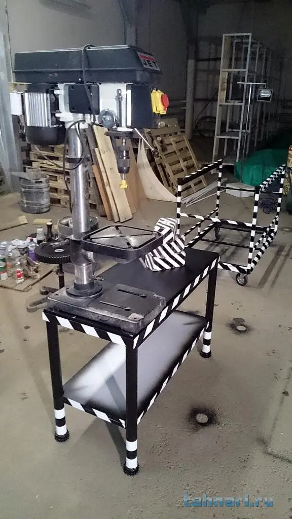

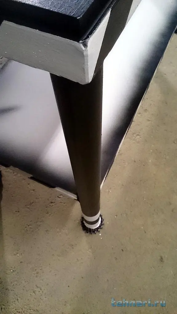

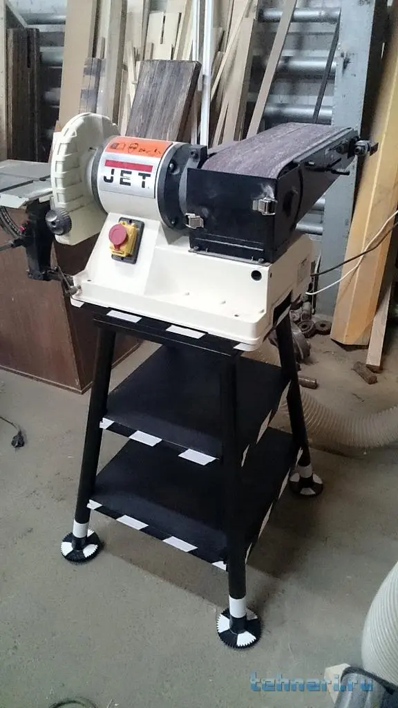

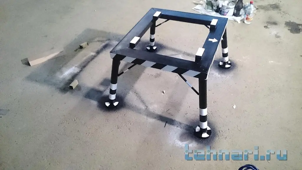

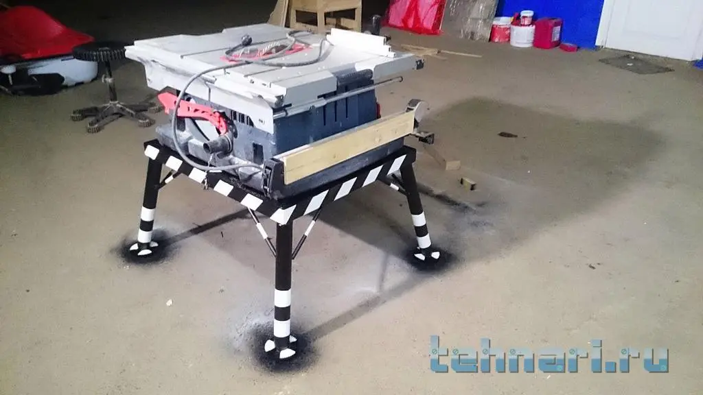

Запилил наконец нормальный крепкий столик для циркулярки, на старое убожество я уже смотреть не могу, эта чертовщина ещё до кучи расшаталась и пилить попросту стало уже опасно

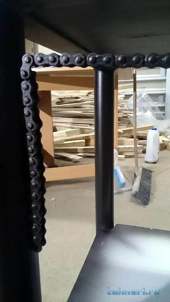

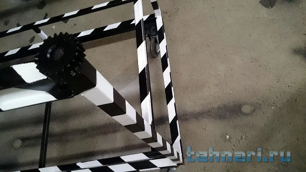

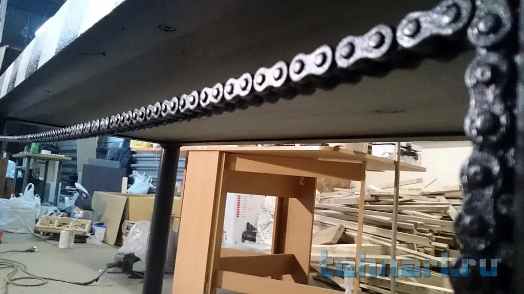

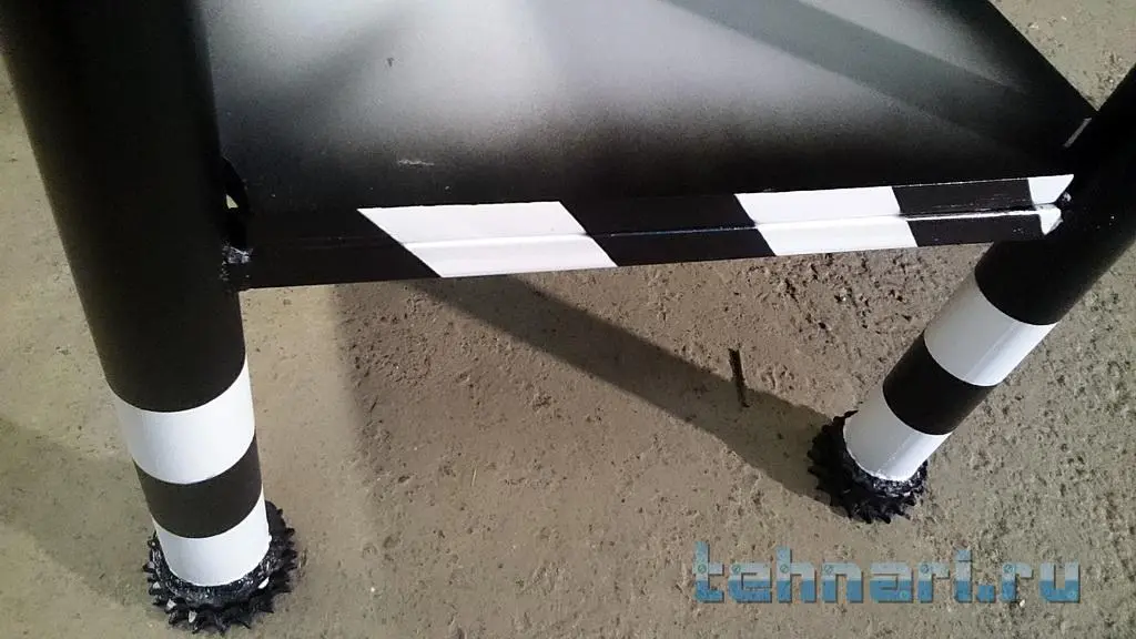

использовался металлический уголок и труба, башмаки сделаны из старых шестерёнок, соединения сварные, сделана деревянная обвязка внутри, а так же конструктивные элементы чтобы пила намертво садилась на столик и не сдвигалась при эксплуатации
нанесена техническая разметка, мне напоминает вся эта штука какой то гаишный космический модуль)))

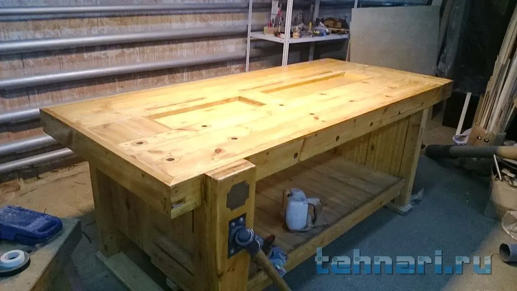

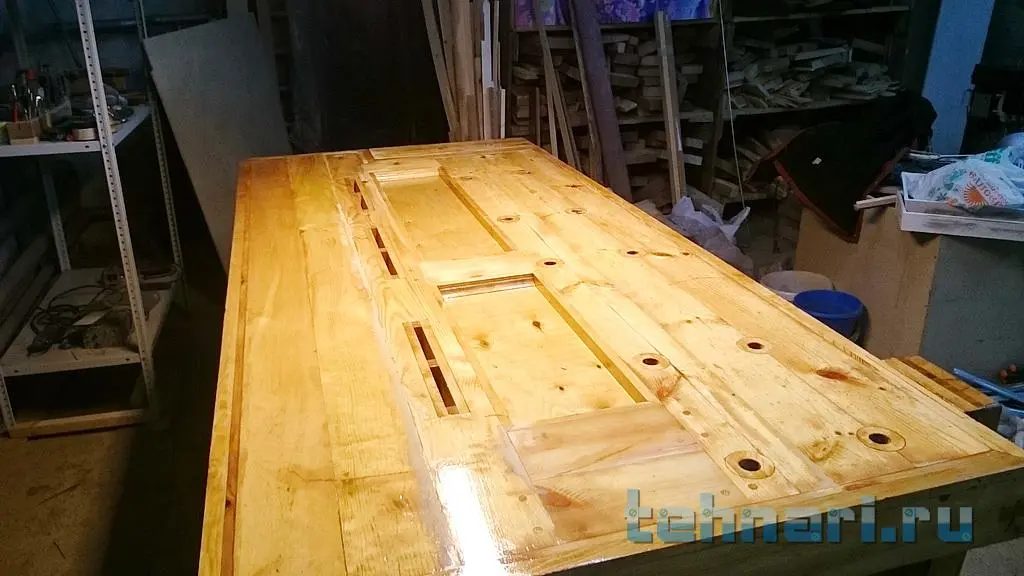

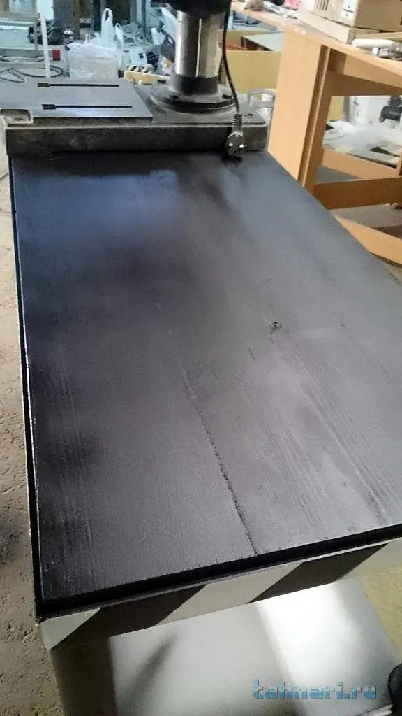

бонусом вставил ещё до кучи фотки планового ремонта верстачной доски (раз в год при интенсивном пользовании рекомендуется ремонтировать стол), циклевка, шпатлёвка и масляный паркетный лак, красавец!)))
