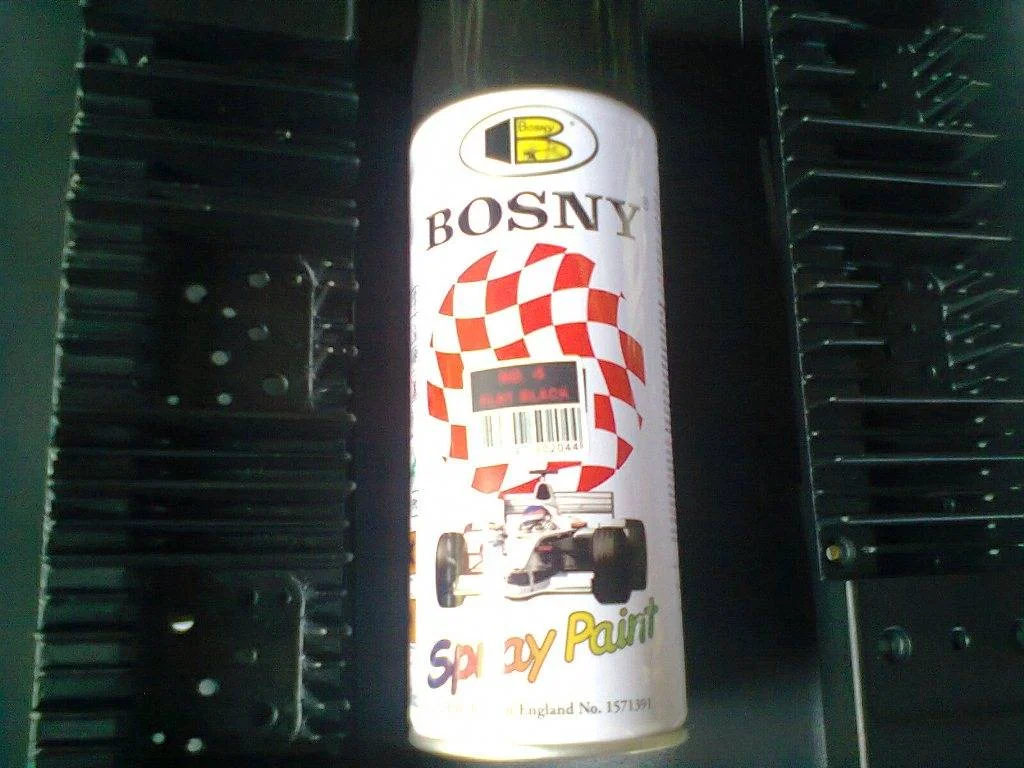

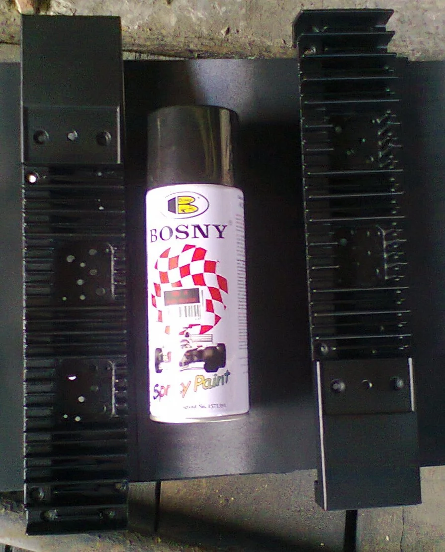

Обшивка корпуса УМ

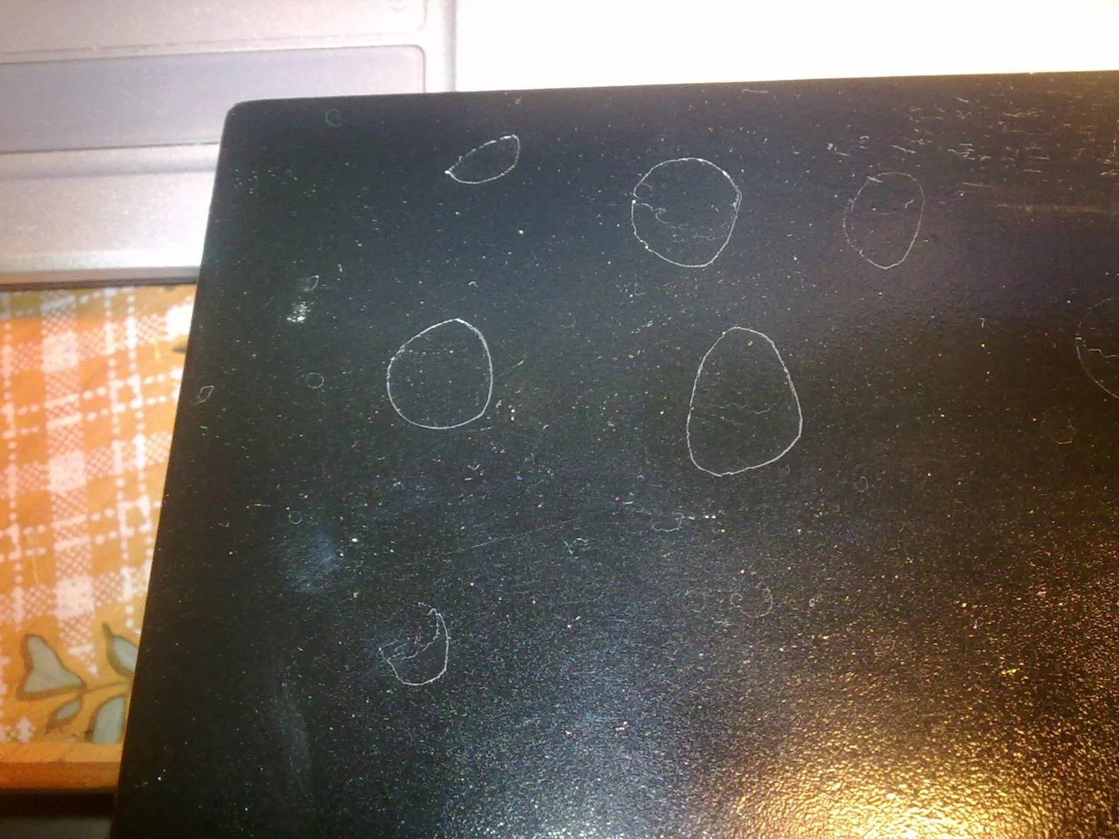

Игорь белого цвета....как бы разводы от воды
Купи листик наждачки Р2000 и с водой обработай покрашенную поверхность и гладкость придашь и и трещинки за полируются. Мне только непонятно это ты обвел или это такие окружности на краске?)
это от воды такое...думаю попробовать полирнуть спец палиролью...
а ты глянец решил делать?
так и хочется сказать:
-что же ты так убиваешься,ты же так не убьёшся tehno014
смотри сам как следовало поступить,при правильном подходе должно получиться без каких либо разводов и подтёков.
1-подготавливаем поверхность(зачищаем до чистого металла,затем обезжириваем растворителем,а уже потом шпаклюем.
2-снова подготавливаем поверхность(устраняем пыль используя губку смоченную в воде,но только слегка,затем сушим феном пока вся поверхность не станет сухой и её температура не достигнет минимум 50 градусов Цельсия.Таким образом устраняем влагу.
Грунтуем,даём выдержку для полного высыхания грунтовки(не менее 1 часа,чтобы не писали на балончике-проверено многократно,лучше дольше да лучше).
3-снова подготавливаем поверхность ,мелкой наждачкой или даже обычной бумагой для принтера удаляем прилипшие пылинки,снова вытираем немного влажной губкой и сушим,чтобы не в коем случае не было влаги,иначе она в любом случае будет искать выход и краска вспучится.
4-наносим первый ТОНКИЙ слой краски,даём высохнуть минимум 15 минут и наносим следующий.После нанесения каждого слоя проверяем на наличие пылинок и прочего мусора.Последний(финишный)слой оставляем сохнуть на сутки(сейчас лето-жарко,можно на ночь оставить,краска успеет полностью затвердеть).А уже после этого можно использовать окрашенный тобой корпус,иначе краска не сможет удерживать свою форму ,так сказать.
