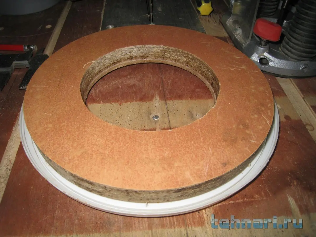

Скажу сразу, собирался фильтр буквально из отходов, особо расписывать думаю нет никакого смысла, по этому коротко:

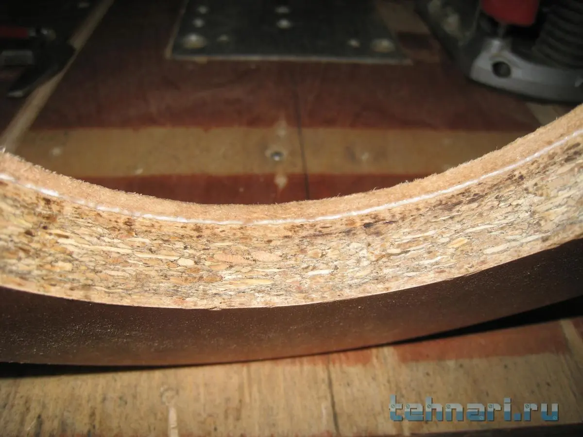

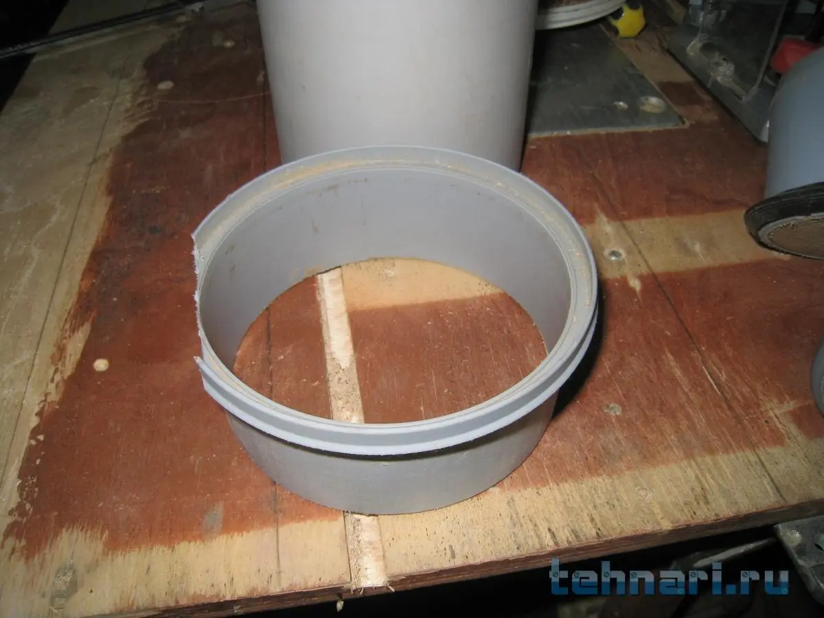

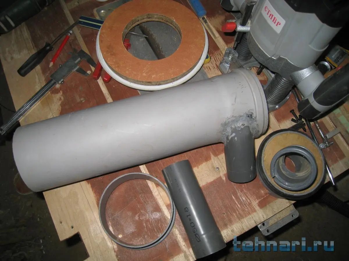

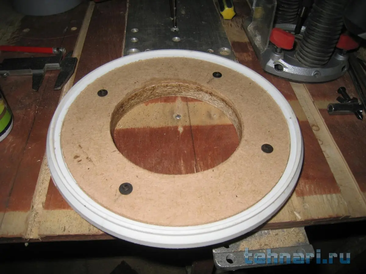

Базироваться фильтр будет на "отстойнике" из пластикового ведра, а весь монтаж будет на крышке, для этого её нужно усилить, вырезал из ДВП круг для верхней части, а из ДСП для нижней:

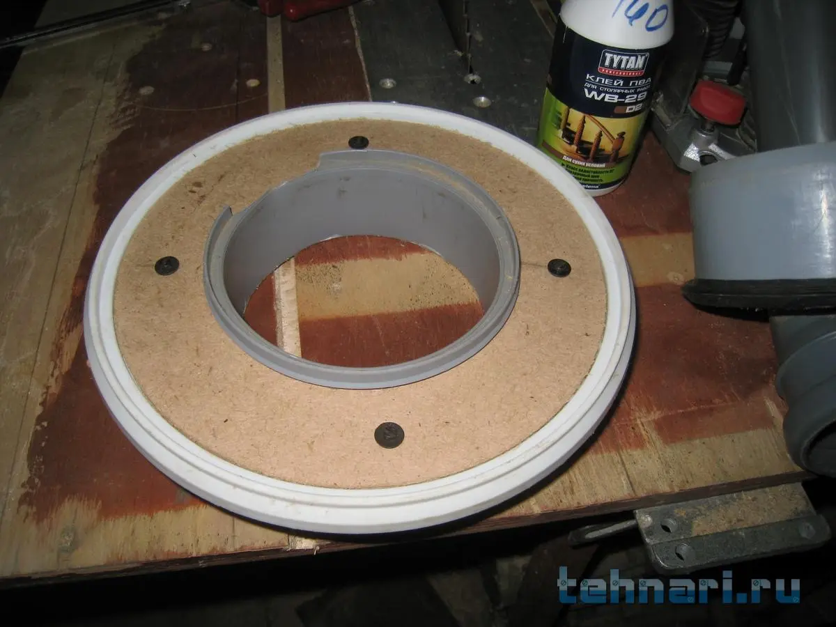

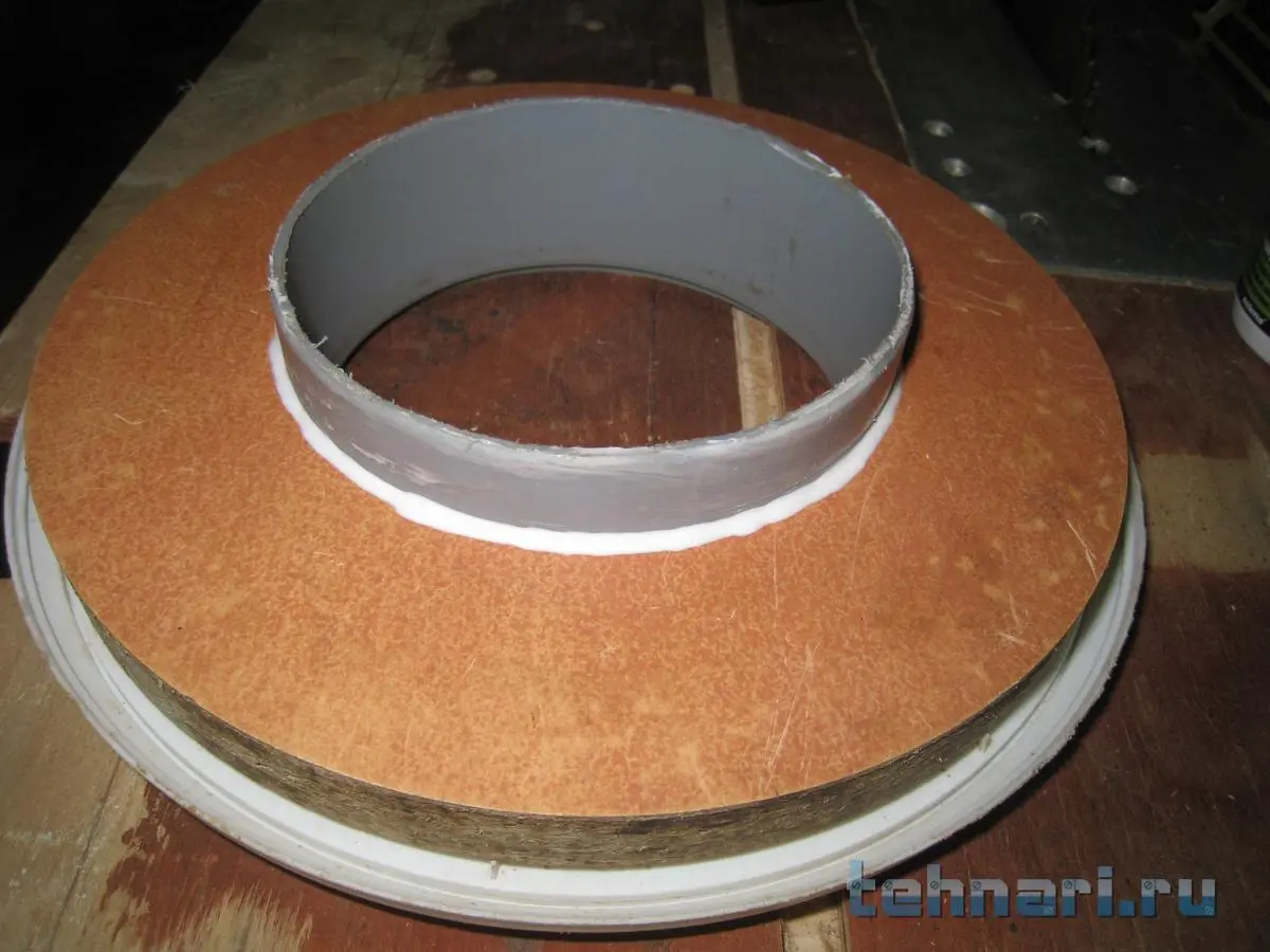

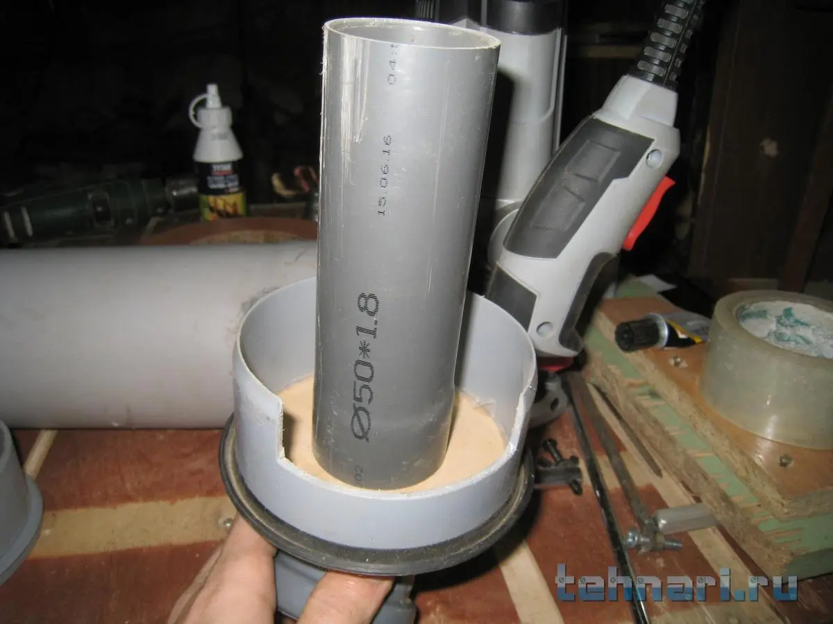

Далее в крышке вырезал отверстие диаметром сантиметра на 2 больше чем диаметр трубы, для того чтобы в получившийся зазор между ДВП и ДСП залить клей для герметичности:
Из старого уголка вырезал муфту под трубу, и вставил её в получившуюся крышку:

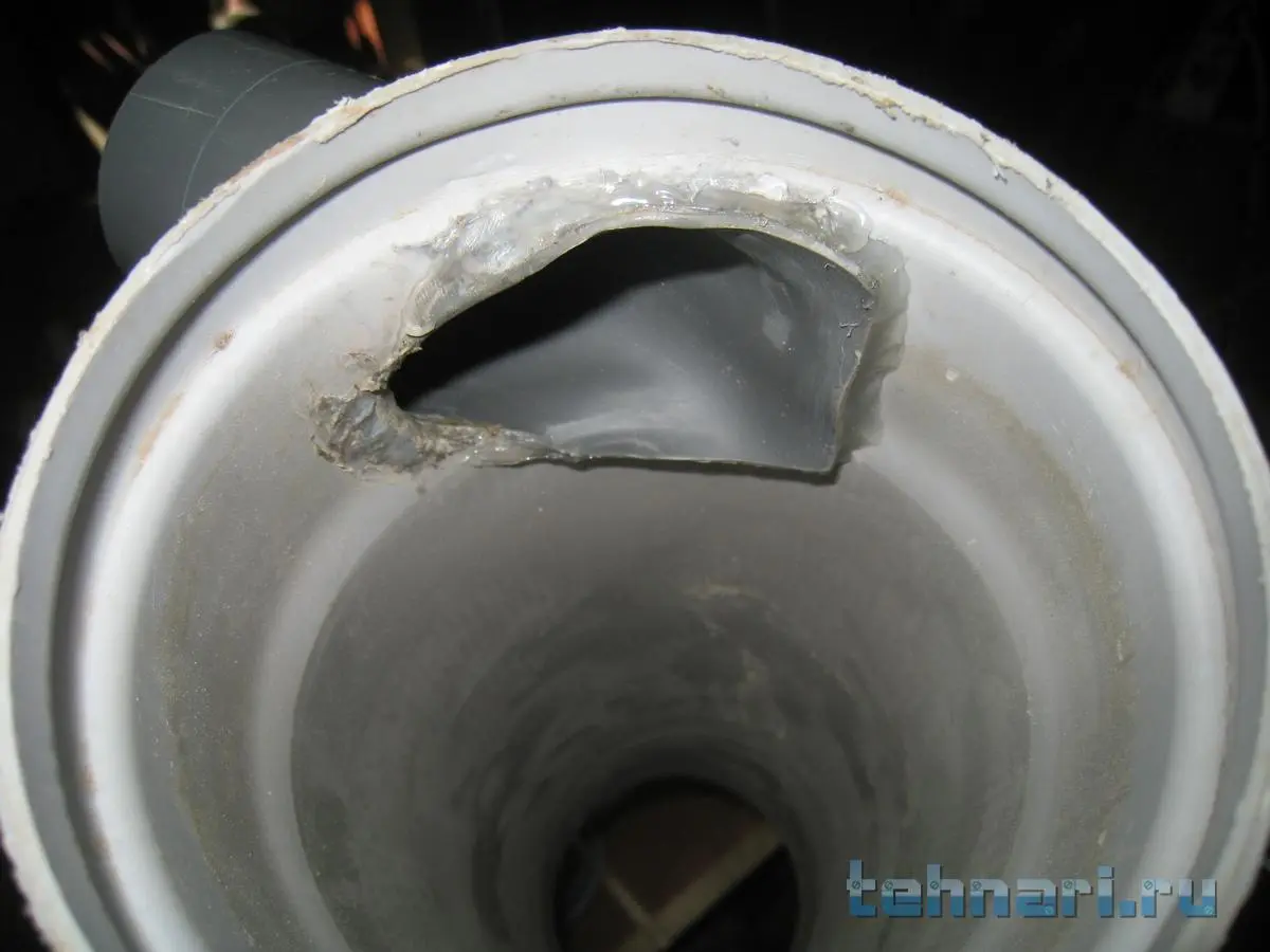

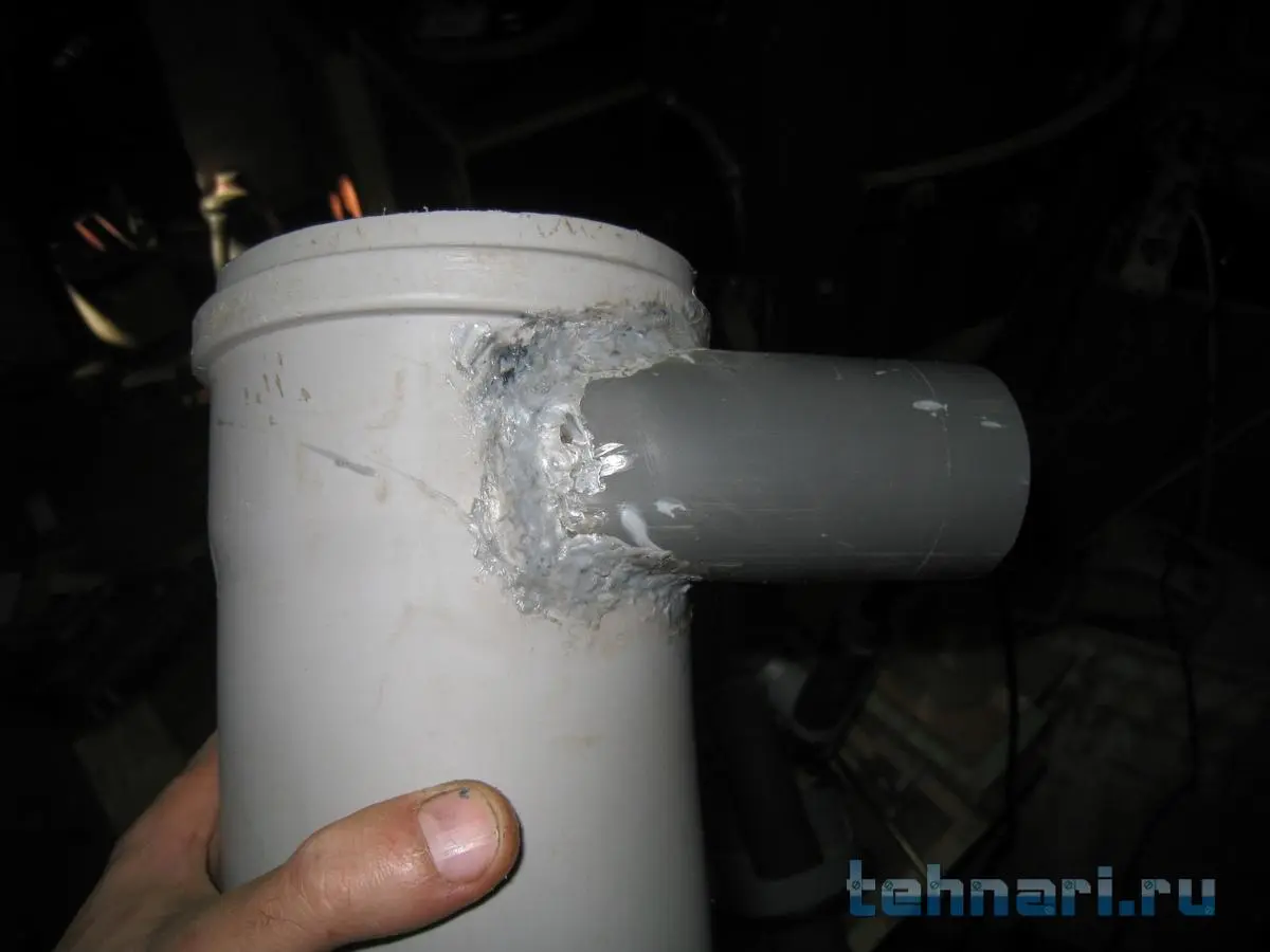

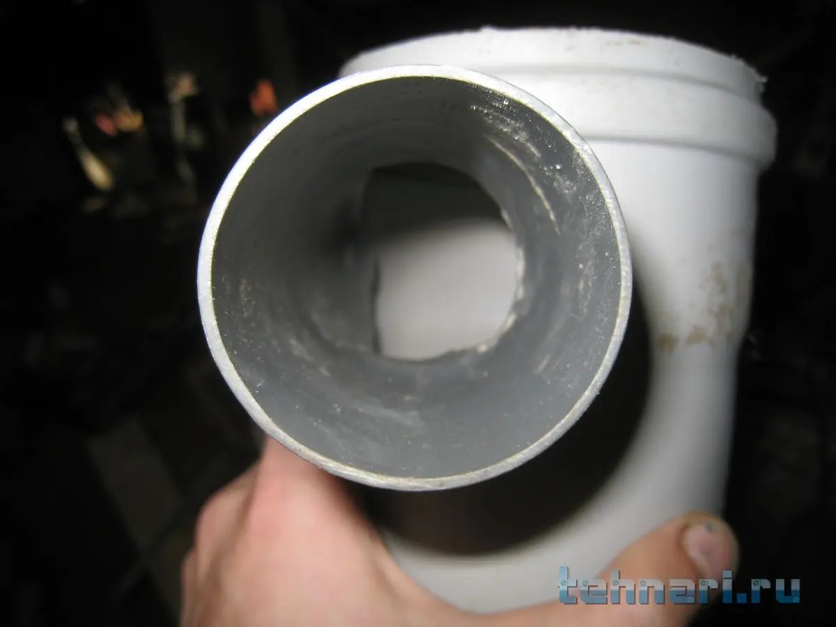

В обрезок трубы(которая и будет вихревой камерой) впаял входной патрубок:

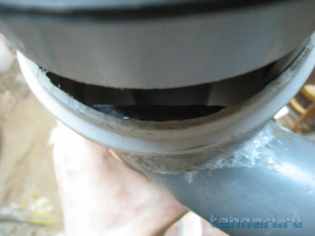

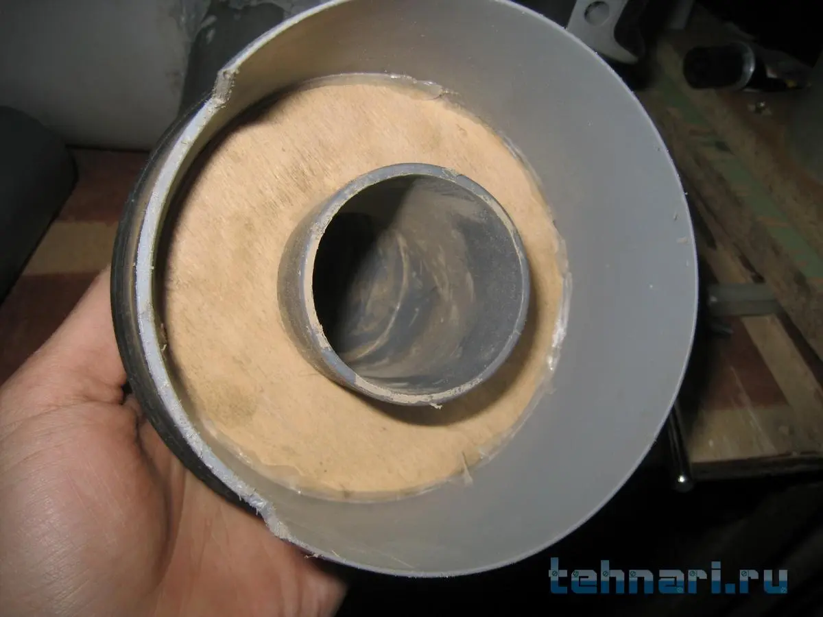

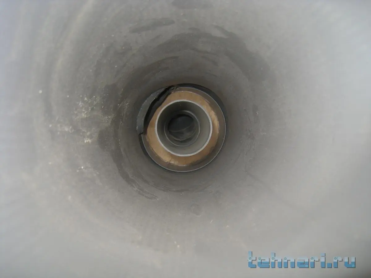

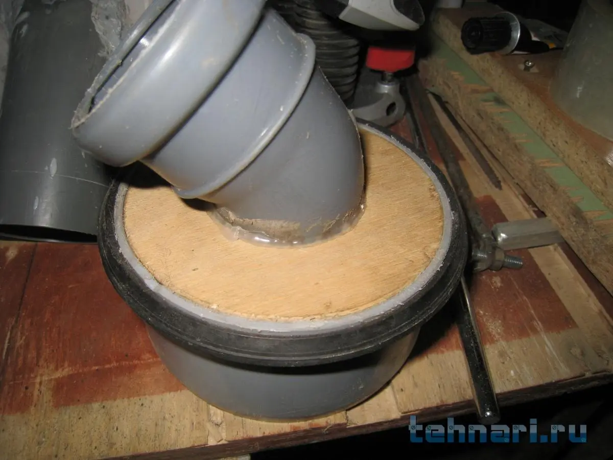

Из фанеры вырезал круг для крышки с выходным патрубком (в качестве основы ответная часть от уголка, в качестве патрубка использовал попавшийся под руку уголок 45 градусов):
На уголок с обратной стороны надел удлинитель (обрезок той же трубы что использовал для входного патрубка)
В крышке так же удалена часть борта, для того чтобы она плотно садилась и не упиралась во входной патрубок:

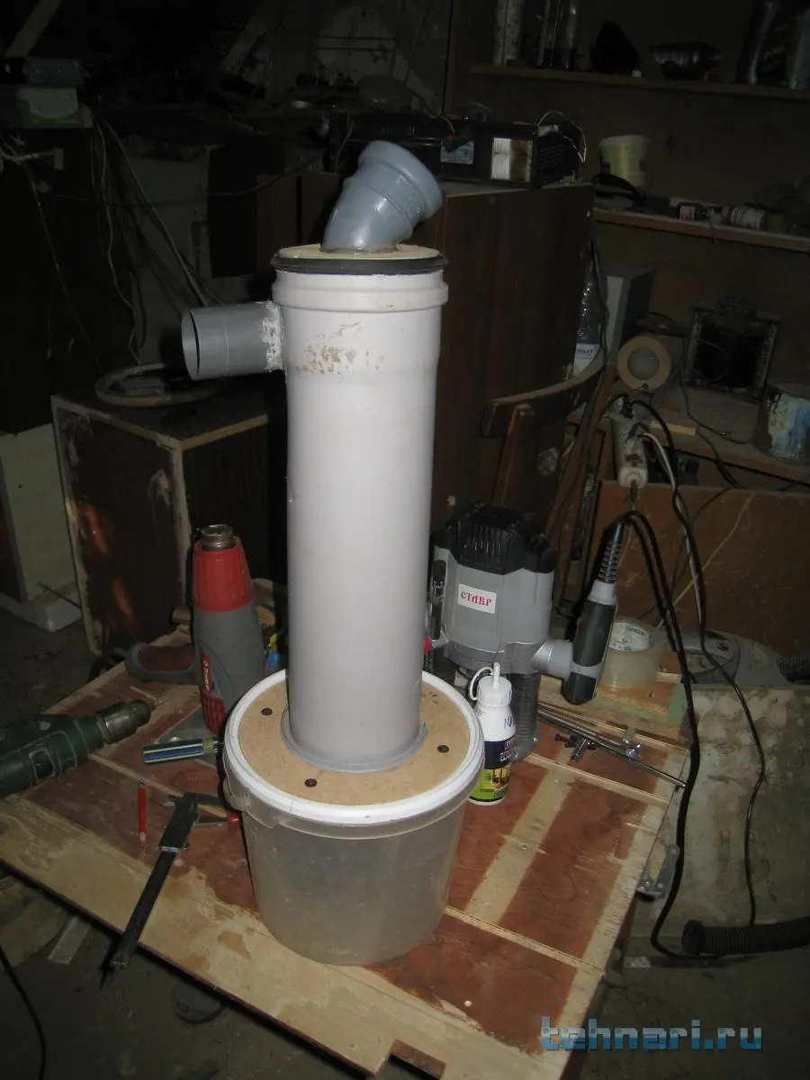

Всё циклон готов:
Испытания он прошёл еще до того как был собран окончательно, результат - лишь очень мелкодисперсная пыль в мизерном количестве попадает в мешок пылесоса, заполнив 4 таких ведра до верха в пылесосе пыли ну может пол щепотки наберётся, т.е. работает фильтр ничем не хуже чем с использованием конуса.
Всё спасибо за внимание. :)
Изначально думал заварить (аналогично как бампера варятся пластиковые, при помощи фена) но оказалось что труба (та что меньше) из какого то неадекватного пластика, он не варится (в качестве присадки использовал обрезок от того же уголка) в итоге пришлось паять обычным паяльником, после пропекая феном температура 650 градусов...
Я как раз хотел узнать про пайку такого пластика , спасибо за консультацию .
Ты про ABS, PBT, EPDM, TPO и прочие "автомобильные" пластики? Ну там ничего сверхсложного, главное правильно выбрать присадочный пруток, выдержать нужную температуру, и хорошо подготовить всё :)
