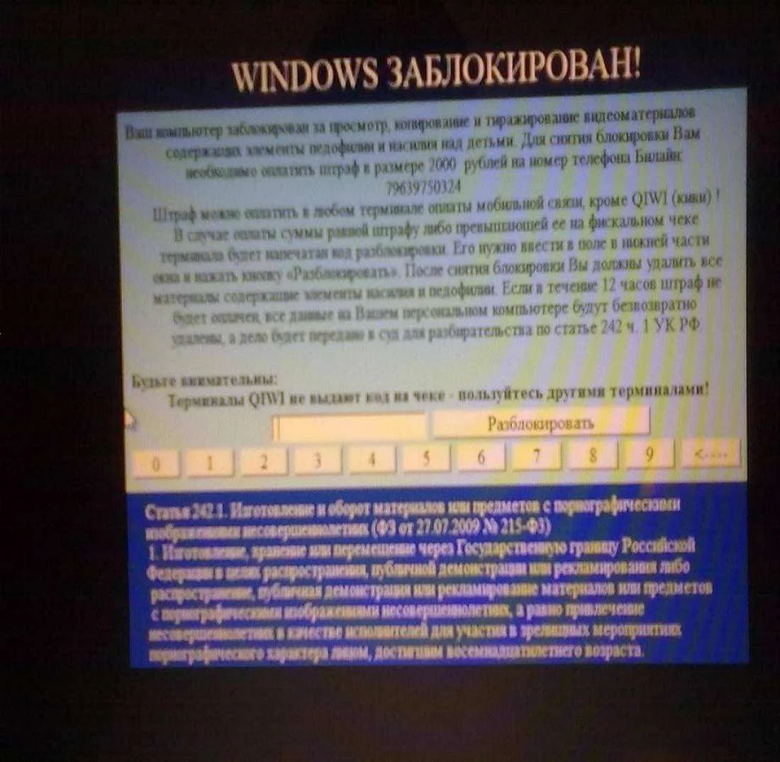

Господа, нужна помощь. друг позвонил, ещё больший чайник чем я, словил банер - просят 2000 р перевести через Киви. Может есть у кого коды.
Срочно поможите, чем можете

Попробуй 9786775.
в безопаске тоже это окно?
Спасибо, оказывается у друга нетбук и нет сд рома, в безопаске загрузился без этого банера. Что в этом режиме дальше делать,
Dr.Web® LiveUSB - это флешка.
Проверить автозагрузку (Anvir Task Manager в помощь), найти запись от баннера, посмотреть пути, удалить.
значит банер пупыревый :) необходимо найти, где он прописан в реестре и удалит запись. Само же тело, ка правило находится в твоей учетке/локал сеттинг/тмп
если не знаешь что искать, то в режиме обычной загрузки (с банером) зажми контр+альт+дел и держи - будет проскакивать диспетчер. Там можно попытаться разглядеть имя подозрительного процесса и по его имени уже искать в безопаске.
Спасибо! попробуем
Что его искать, почти наверняка в профиле пользователя лежит примитивный ехешник с названием типа 123abcd.ехе
Подскажите, что такое профиль пользователя как туда попасть? Диспетчер задач - процессы это то или нет?
Это Documents and Settings\%UserName% , обычно прямо тут и лежат примитивные вирусы. Более "умные" немножко глубже: \Local Settings или \Application Data\Local settings, \Local Settings\Temporary Internet Files, \Local Settings\Temp
В Windows 7 это находится в папке Users и немного сложнее добираться.
Огромное спасибо, всё передал другу, будет учиться, следуя вашим подсказкам
