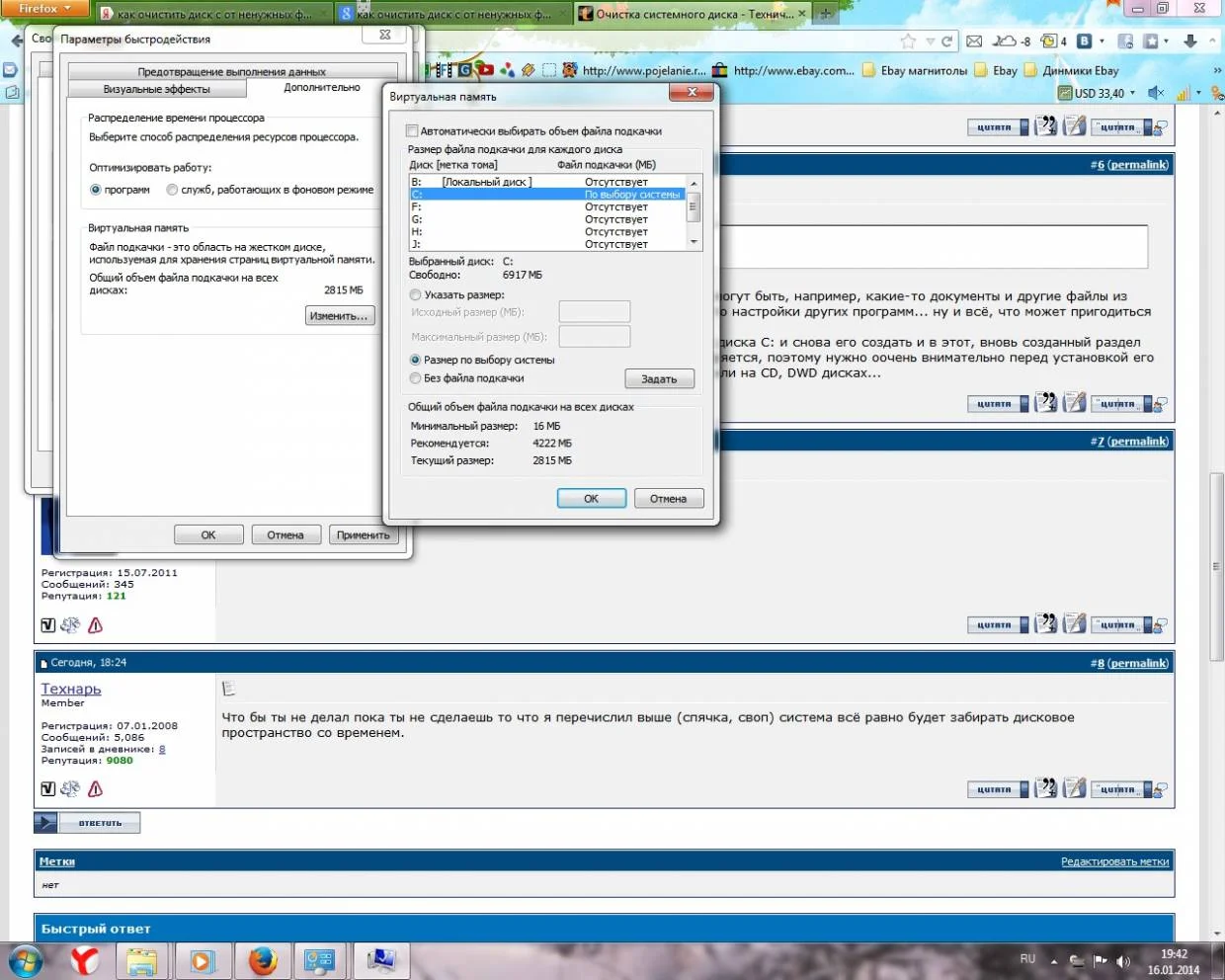

Здравствуйте. Подскажите, есть способ очистить системный диск не затронув саму систему, так сказать "форматнуть"??? Удалить с диска вообще ВСЕ!!!
Как это сделать? Все время красная полоска на диске, хоть удаляй программы, хоть нет.

отключить спящий режим.
если озу достаточно то уменьшить до минимума своп.
очистить систему от мусора штатной чистилкой диска.

Что бы ты не делал пока ты не сделаешь то что я перечислил выше (спячка, своп) система всё равно будет забирать дисковое пространство со временем.
Спящий отключен.
СВОП всего 3 ГБ.
И чистелкой чистил. Освободилось примерно 1 гб.
