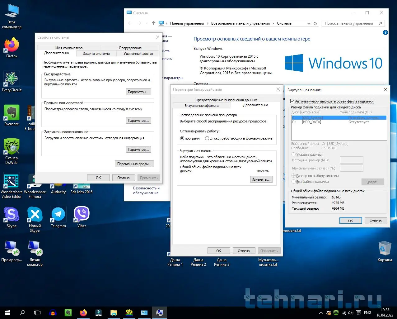

Всем привет. Не так давно столкнулся с одной весьма неприятной проблемой. Дело в том, что некоторые игры при установке создают на диске C временный файл весьма большого объема, а игру в итоге просто невозможно установить, т.к. размер этого файла превышает размер свободного места. В анотации к одной из игр я наткнулся на такую вот фразу "Имейте ввиду, что на время установки используется временная папка Windows, так что или меняйте её расположение, или позаботьтесь о наличии свободного места на системном диске." Я спросил как это сделать, мне ответили, что необходимо менять расположение хранения временных файлов в Виндовс с диска С на другой диск. Я совсем не понял как это сделать, что конкретно я должен менять? В общем, если здесь есть люди которые хорошо в этом разбираются, то подскажите пожалуйста как это сделать в Windows 7, и безопасно ли это, не будет ли потом каких-либо негативных последствий?

Горячо, но если я правильно понял вопрос, то инструкция тут.
Описание возможных проблем в комментариях, но никто не запрещает вернуть как было, если что.

Так переносом папок Temp мы и разгружаем системный диск. Временные файлы пойдут на другой раздел.
Там же указано, или папку с временными файлами перенести или системный раздел освободить.

Образ я скачиваю на не системный раздел, но во время установки игры именно на системном диске образуется временный файл больших размеров, но в параметрах установки игры это никак не изменить. Ещё вот помню, что при обновлении игры Valorant такое происходило, но если снести игру полностью и начать ставить по новой, то такого уже не происходило, и все устанавливалось нормально.
Всё Как на скрине от Николая_С, только выбрать «Переменные среды».
Ну короче, нужно переместить папку Temp на другой не системный раздел. Видимо там и создается временный файл. Буду пытаться.
В папке Temp хранятся временные файлы. Они перемещаются автоматически, нужно лишь указать новое её местоположение.
Всем спасибо, сделал как писали. В новой папке уже начали сохраняться временные файлы. Надеюсь, что когда я установлю игру в ближайшее время, временный большой файл будет сохраняться там.
