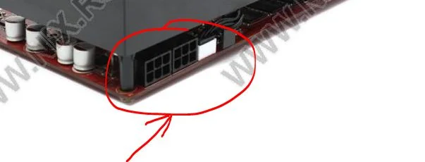

Добрый день.
Решил поменять видюху, чтобы был разьем под ХДМИ. Купил Asus GF GTX560 1GB GDDR5 PCIE. Винда виста вроде бы 64. Авард биос. Удалил старые дрйвера, вырубил питание от компа, снял старую карту , поставил новую, включаю и через некоторое время начинается сигнал 1 длинный и 3 коротких. Посмотрел по Яндексу, вроде бы пишут в клаве ошибка (у меня беспроводная), сейчас поставил старого образца клаву, ситуация не изменилась. На материнке два входа для видюхи, во втором слоте ничего вообще не происходит. Старая видюха работает в обоих слотах.
В чем проблема?
Помогите пожалуйста.:tehnari_ru_837:
Блок питания LC6420V2.0 (420W)
Mатеринка M2N/SLI Deluxe nForce 57 SLI плюс ADX6000CZBOX
Оперативки 3500
Старя видюха GeForce 8500GT
Hовая Asus GF GTX560 1GB GDDR5 PCIE
Прошу ответы выдавать на простом языке, а то в компах не шарю.
Спасибо.
А дополнительное питание подключили к видеокарте.

aborigen2010 у него на бп может не быть таких разъемов питания!!!
а так может быть материнская плата не поддерживает GDDR5!!!
Минимальные требования по питанию, заявленные NVidia - 450 W, материнской плате поровну, какого типа память стоит на видеокарте, а переходники питания для молексов часто идут в комплекте видеокарт и/или блоков питания, да и купить отдельно не проблема.
Возможной причиной ошибки контроллера клавиатуры является как раз просадка питания при запуске...
Сейчас на работе, вечерком попробую. В комплекте шел один провод питания, но он не подключен. Надо в оба разьема подключать? Если запустится с моим блоком питнаия какие последствия могут быть?
Просто необходимо
Будет работать в напряженном режиме и необходимо подумать о замене БП на 600-650 Вт и для возможного дальнейшего апгрейта пригодится .
Спасибо за помощь. Все заработало, буду искать помощнее БП.
