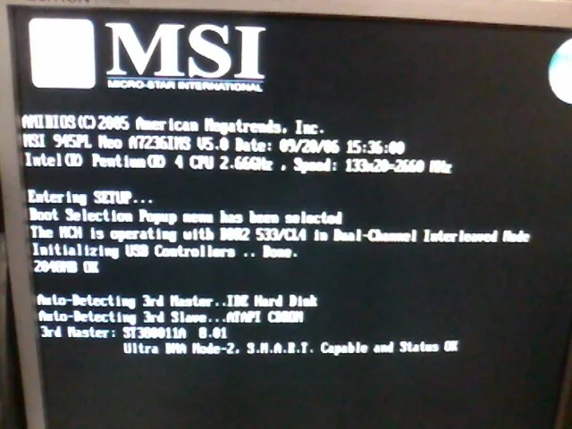

Один короткий сигнал и комп виснет
Почитал на форуме, но так и не нашел решения... Помогите проблема похожа вот с этой темой, но тут дело видать не в памяти http://www.tehnari.ru/f15/t3789/ при входе в биос виснет вот на чем IMG0003A.webp кто знает че тут может не работать помогите пожалуйста
а снизу нет надписи press F1 for continue?
видать винт лег его отключил и все норм. У меня только 1 винчестер был вот из-за него и такие бока
в следующий раз в биосе отключайте авто-детект
пропишите параметры устройств вручную - комп будет быстрей грузиться и, возможно, пропадут некоторые проблемы
