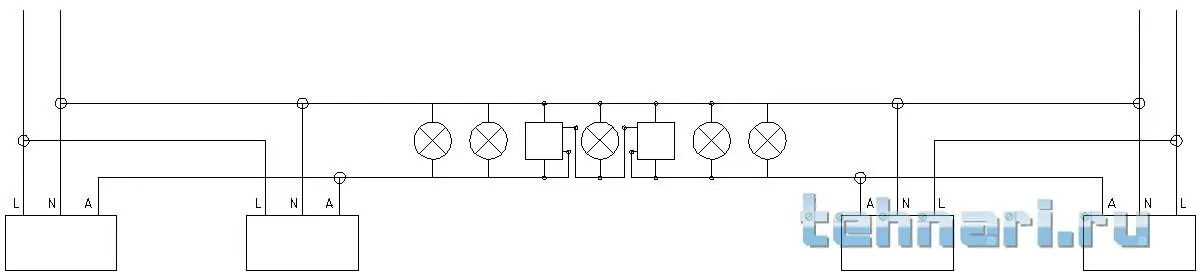

Перечёркнутыми окружностями я обозначил светильники.
Прямоугольниками я обозначил датчики движения.

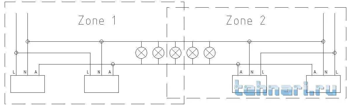

Датчики объединены в две зоны.
Хочу чтоб средний светильник работал с двух зон.
Прошу совета как это сделать.
добавьте 2 реле.
одно включается от 1 зоны, второе от 2 зоны.
запараллеленными контактами этих реле включайте средний светильник
добавьте 2 реле.
Боюсь, что я Вас не правильно понял.
Если не правильно, то прошу пояснить.
правильно, только если сеть 3 фазная, проследить, чтобы с обеих сторон была одна и та же фаза
