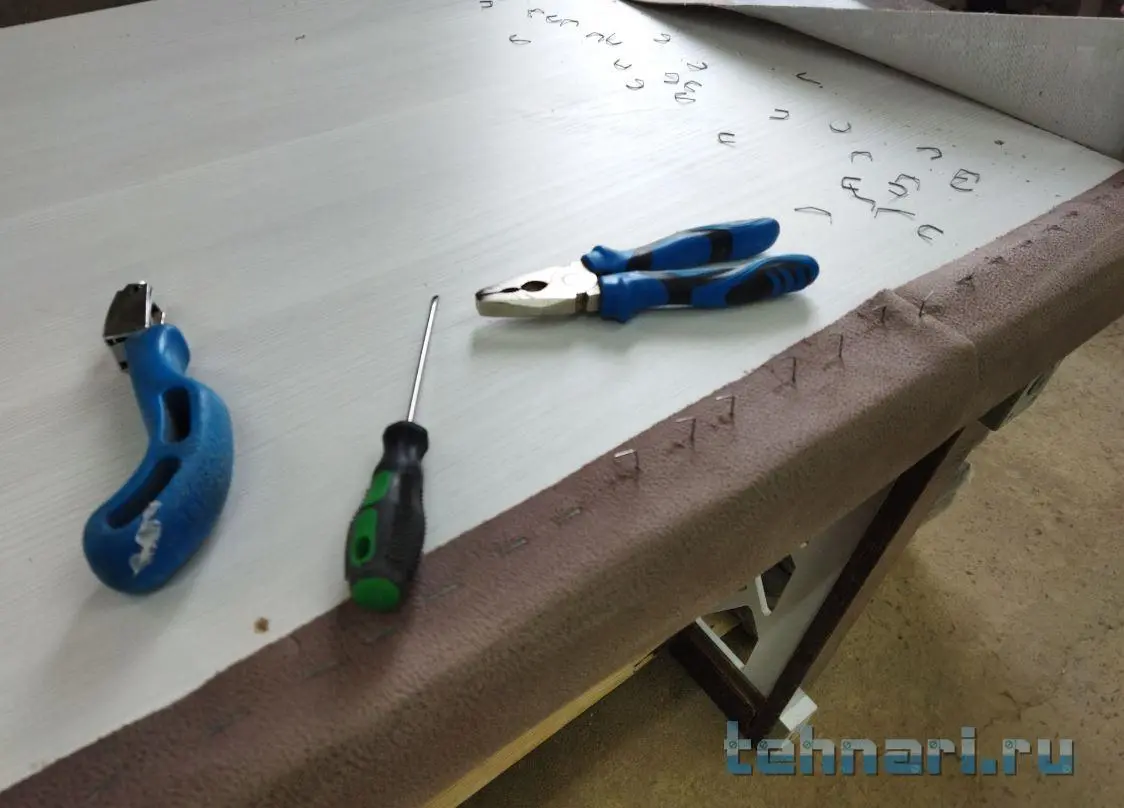

Снял старый чехол. Использовал два способа- с ковырялкой специальной и классический- отвертка и плоскогубцы. Оба способа рабочие. Есть нюансы. Но если вам к примеру нужно для разовой работы, то ковырялку покупать не стоит. Пока приноровитесь- работе уже будет конец.
Двадцать минут- чехол снят

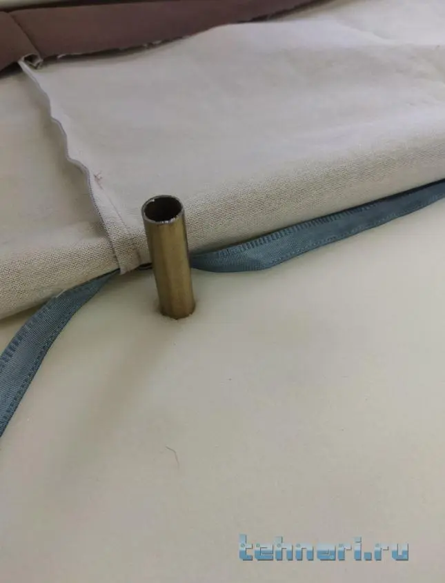

Для утяжек сделал отверстия сперва в поролоне трубкой с острым краем, потом в подложке уже просверлил сверлом
Как обить и утянуть не фотал, там нет ничего интересного.
