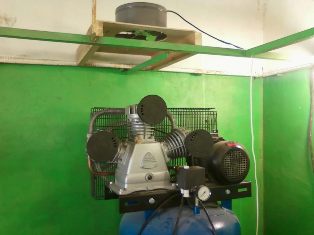

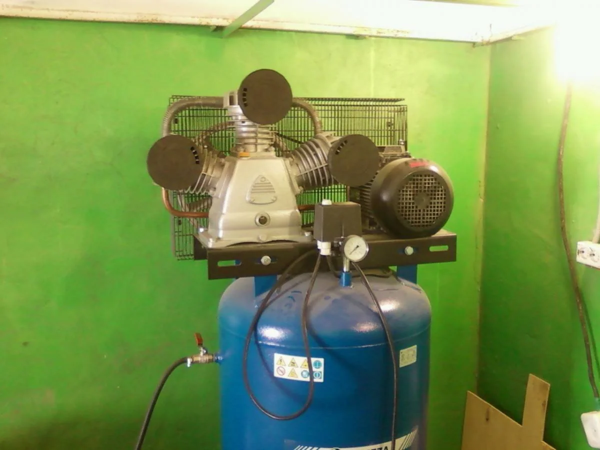

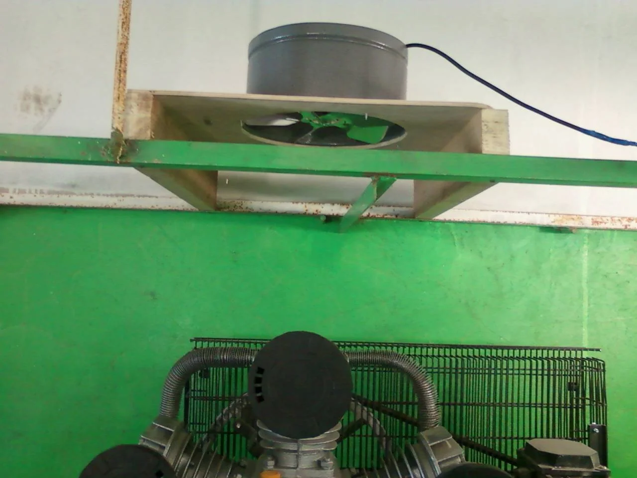

У меня компрессор давит 35 атм, включается примерно раз в 3-5 минут, на 30 сек. Без охлаждения работал 20-30 минут, затем поставил обычный комнатный вентилятор, время работы увеличилось до 2 часов! Как вы думаете, есть ли смысл ставить вентилятор подобный вашему или может подумать над каким нибудь другим способом?
У меня давит 35 атм, включается примерно раз в 3-5 минут, на 30 сек. Без охлаждения работал 20-30 минут, в зависимости от режима, поставил обычный комнатный вентилятор, время работы увеличилось до 2-х часов. Как вы думаете, есть ли смысл ставить вентилятор подобный вашему или стоит придумать что нибудь другое?

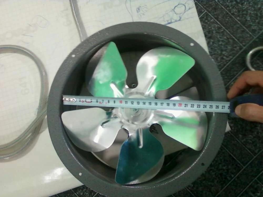

конечно почувствуете разницу, к примеру - без вентиля компрессор этим летом остывал за 40-50 минут до температуры, что рука еле терпела, сейчас через 10 минут он имеет темп окр. среды.
если есть необходимость работать дольше 2 часов, то замена вентиля однозначно.
