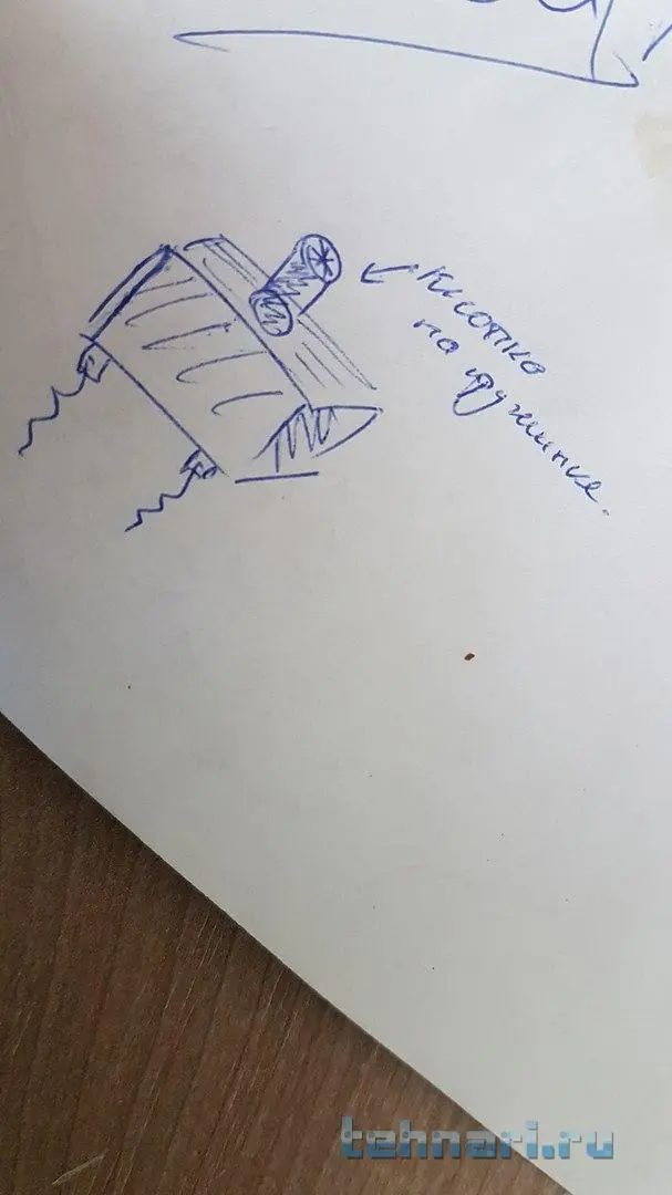

Тумблер штатный? С выключенной термозащитой компрессор запускается или нет?
Штатный. С выключенной не запускается. Он походу тупо цепь размыкает.
Не могу в инете найти пример.
