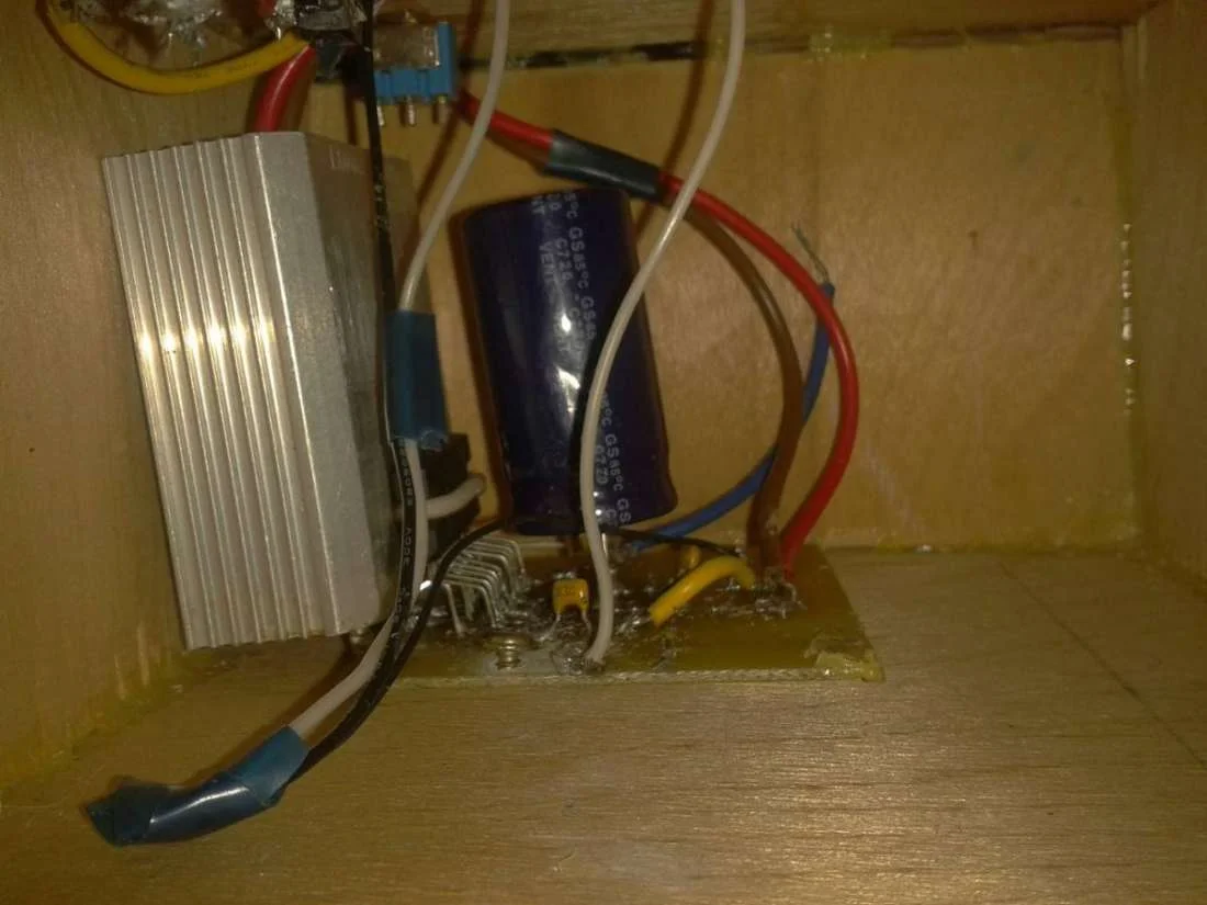

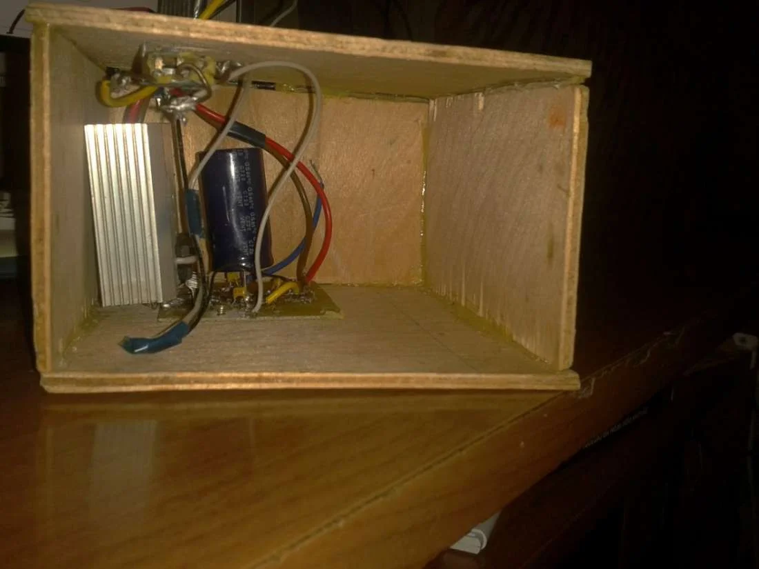

сделал усь на тда 1558q , сделал короб , но радиатор маленький!
Что можно сделать чтобы он хорошо охлождался? кроме радиатора

поставить вентилятор, и запитать фентиль, только не от трансформатора который питает микру,
Такова радиатора мало??? 0_о у меня раза в 2 меньше и не перегревается..
Радиатор в коробке. Чего ж ему не перегреться ... . Радиатор снаружи должен быть. А перемешиванием горячего воздуха вентилятором внутри замкнутого объёма мало чего можно достигнуть.
