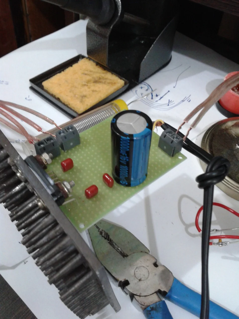

Добрый день! Наконец-то я собрал усилитель)) сначала звучание показалось не очень хорошим, но после детальной настройке эквалайзера звуковой платы я получил именно тот звук, который ожидал )) Вот что получилось: IMG_20121022_124958.webp IMG_20121022_125019.webp. Радиатор площадью ~100см [sup]2[/sup]. НО!! после получасового прослушивания музыки он стал горячим ((. Собственно вопрос: Можно ли подсоединить к блоку питания еще и вентилятор для охлаждения? Будут ли помехи при прослушивании музыки? БП: IMG_20121022_125114.webp 12В 4А. к усилителю подключен через конденсаторы диодный мост 6А и 2 конденсатора: 10000 мкФ 25В и 0,1 мкФ (керамический)
ЗЫ: прошу не ругать за "многабукаф" сам я мало в этом что понимаю. Просто старался описать все как можно понятнее.

А что бы Вам просто не попробовать?
Возьмите вентилятор от компа(по размеру)
Перекрутите провода и подсоединяйте, можно даже регулятор вращения поставить. :)

да нормальный радиатор, его будет достаточно. простая проверка, если вы можете спокойно держать радиатор рукой, то температура в пределах нормы.

Для отвода 1 вата тепла нужно 15-20см2 (грубо можно взять 18) площади радиатора.
нужную нам площадь можно рассчитать по формуле
PHP:
 площадь=выхМ*(1-КПД)*(18)
(выхМ) это мах выходная мощность усилителя в нашем случае мах общая мощность 44ват
КПД класса АB составляет около 50-65%, обычно берут за основу 55% это число нужно разделить на 100 получается 0.55.
44*(1-0.55)*18=356кв/см
можно еще так рассчитать
При расчете обычно исходят из температуры окружающей среды 20°С и допустимом перегреве на 80°С, т.е. нагреве тепловыделяющего элемента до 100°С.
Тепловое сопротивление радиатора
Q = 50/√S (°С/Вт) (1),
где S – площадь поверхности теплоотвода, выраженная в квадратных сантиметрах.
Отсюда площадь поверхности для искомого теплового сопротивления
S = (50/Q)2 (см2) (2).
Радиатор площадью 1000 см2, из расчета по формуле (1), имеет тепловое сопротивление Q = 1,6 °С/Вт. При допустимом перегреве 80°С получаем мощность рассеяния 80/1,6 = 50 Вт.
Если необходимо рассеять мощность 30 Вт, при перегреве 60°С, требуемое тепловое сопротивление Q = 60/30 = 2 °C/Вт. Тогда по формуле (2) определяем площадь
S = (50/2)2 = 625 см2.
Если рассеиваемая мощность составляет 40 Вт, при том же перегреве на 60°С, требуемое тепловое сопротивление Q = 60/40 = 1,5 °C/Вт. Тогда нужна площадь радиатора S = (50/1,5)2 = 1111 см2.
По материалам Игоря (Игвин, с Вегалаба)
если взять мах температуру нагрева микросхемы 100градусов то получается 225кв.см
Всем спасибо за ответы. Завтра буду весь день греть усилок, о результатах отпишусь ))
Не исключено, что разогрев радиатора идет от самовозбуждения. Проверьте, греется ли радиатор при отсутствии сигнала.
