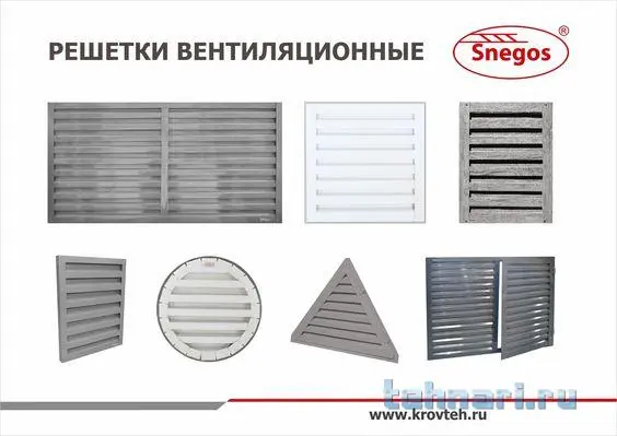

вариант разместить вентилятор и вентиляционные отверстия на одной плоскости. как можно облагородить дырки после сверловки?
Если красиво сверлить, то можно прсто снять фаску. В другом случае прикрыть решеткой, руководствуясь Фэн-Шуем ... :)
не красиво получилось, дсп крошится. на вентилятор гриль повесить можно. планирую по бортам отверстий насверлить, но опять же они будут уродскими. какие бы симпатичные заглушки найти.

Вспомнил, а ещё можно использовать решётки, которыми прикрывали динамики, от старых телевизоров.
