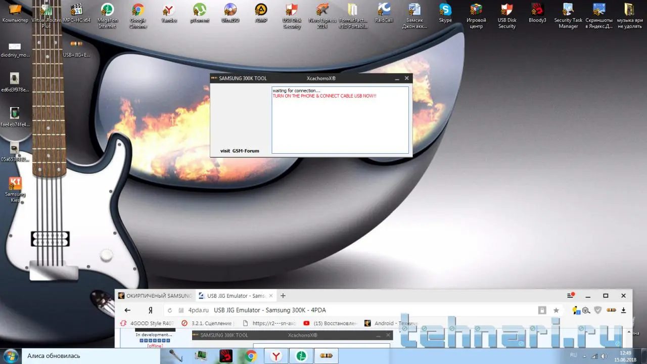

Но как правило джиг сработает если телефон хотябы до логотипа samsung грузится.
А так как я выше писал, шить флеш память только программатором. Либо искать донара и перепаять флеш.

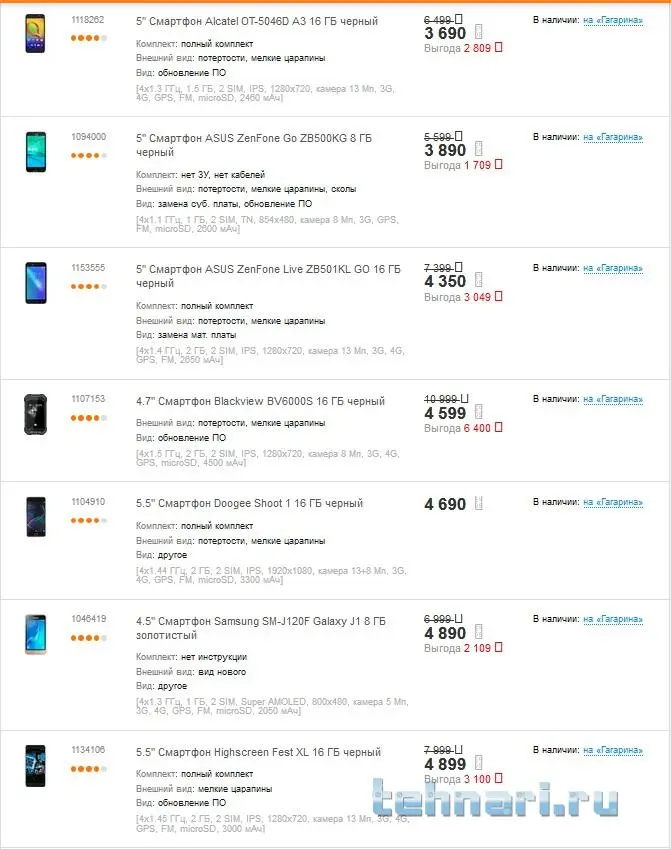

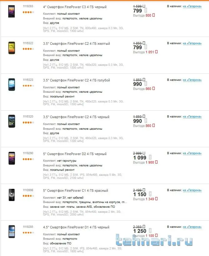

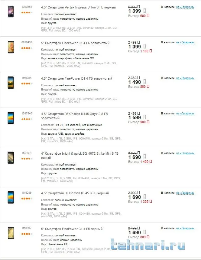

Ему новому цена была вдвое больше. Уценка ЛЮБОГО крупного магазина для рабочего, но с парой царапин аппаратика классом в разы выше будет стоить столько, сколько ты предлагаешь отдать за ремонт.
Несколько скринов местного ДНС за сегодня.
