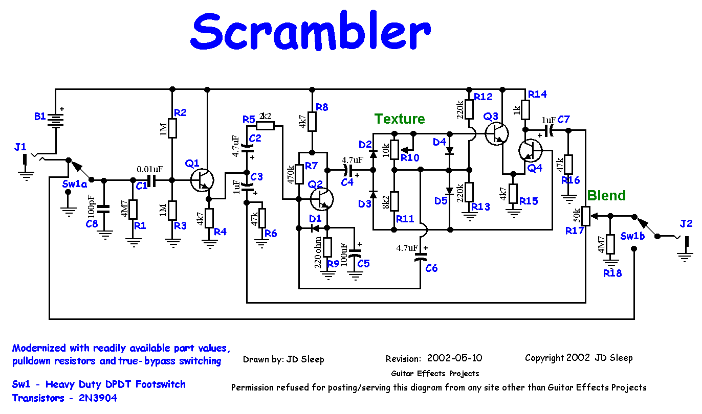

Вечер добрый уважаемые форумчане)
дружище у меня неплохо лабает на гитаре и по возможности какие может примочки покупает. на днях попросил меня сделать ему сие устройство, отказывать не стал) поэтому пишу вам с просьбой помочь с разводкой печатной платы, сам с этим плохо справляюсь(

Скремблерами, на моей памяти, называются криптографические устройства для защиты каналов речевой связи...
Я пока рассмотрел только схему, интересная мысль. Тембро-фазовый сдвиг с усилением и ограничением. Затем все это смешивается с чистым звуком, регулятор Blend (блендер). Эсли бы еще услышать как звучит ?... :)

собственно вот что я нацарапал, камнями не кидайте сильно опыта нема как такового (распиновку транзисторов не учитывал изначально)

Вроде все правильно, только полюсовка электролита С2 ... :)

оо... спасибо, это радует я не безнадежен)))
а что за шайтан такой SW1a и SW1b я так понимаю это просто кнопка вкл/выкл прибора и если он выкл то сигнал идет напрямую??

А пробую крутнуть вашу плату.Может и покомпактнее сделаю.

Да это двухполюсный (сдвоенный) перекидной переключатель ... :)

благодарю, тут Джеки больше всего места на плате займут, хотя можно их отдельно на корпус повесить

Плату покрутил.Вроде культурно стало .Резисторы не подписал.остальное проверил.
