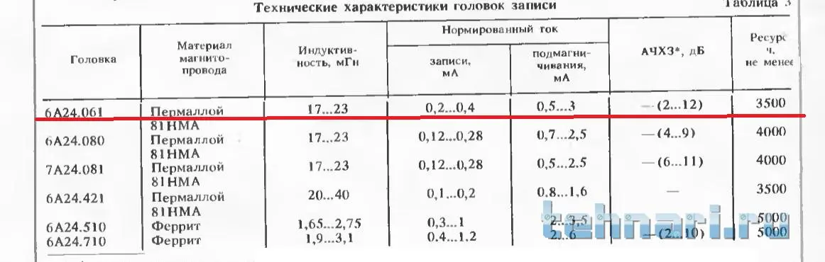

Ребят приветсвую! Подскажите характеристики головок записи, стирания , воспроизведения (оспоротивление и индукция)
Мне сверится нужно с чем то
Олиип 005-с1
Ну, если религия не позволяет самому поискать информацию в интернете :tehnari_ru_203: , тады вот ...
    43.4 KB · Просмотры: 164

6с241120 1993 (или 1998)
В списке его вроде нет
    81.4 KB · Просмотры: 75
84мГн и 74мГн на каждой катушке соответсвенно
Типа это 6с24710 (6c24.710)
Потому что не стирает "старую запись перед записью новой записи"
Спасибо тема закрыта, приму к сведенью что у меня якобы 6с24.710 с "условной" индукцией в норме
